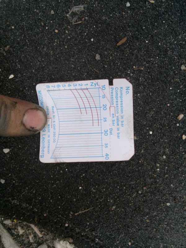

tak 2.1 je opět na sále. Tlaky má, nafta tam jde ve správnej čas, žhaví to, tak proč to nechytá? Ty dva válce mají trochu menší tlaky, ale pořád jsou víc než minimum. Jsou prostě věci mezi nebem a zemí
Re: Moji Pick-upíci 2,1TD 1,8D bělouš a 1,9 červenák
to už je skoro 20 procent rozdíl
tak ale i při tom rozdílu by alespoň škytal. zejtra schválně změřim béžovku, ta teď chytá i bez žhavení

Ty dva válce se nějak ulejvaj
tak zřejmě odešlo čerpadlo. nedává dávku pro start a nefunguje posuvník vstřiku. V pondělí tam naroubuju jiný a uvidíme
