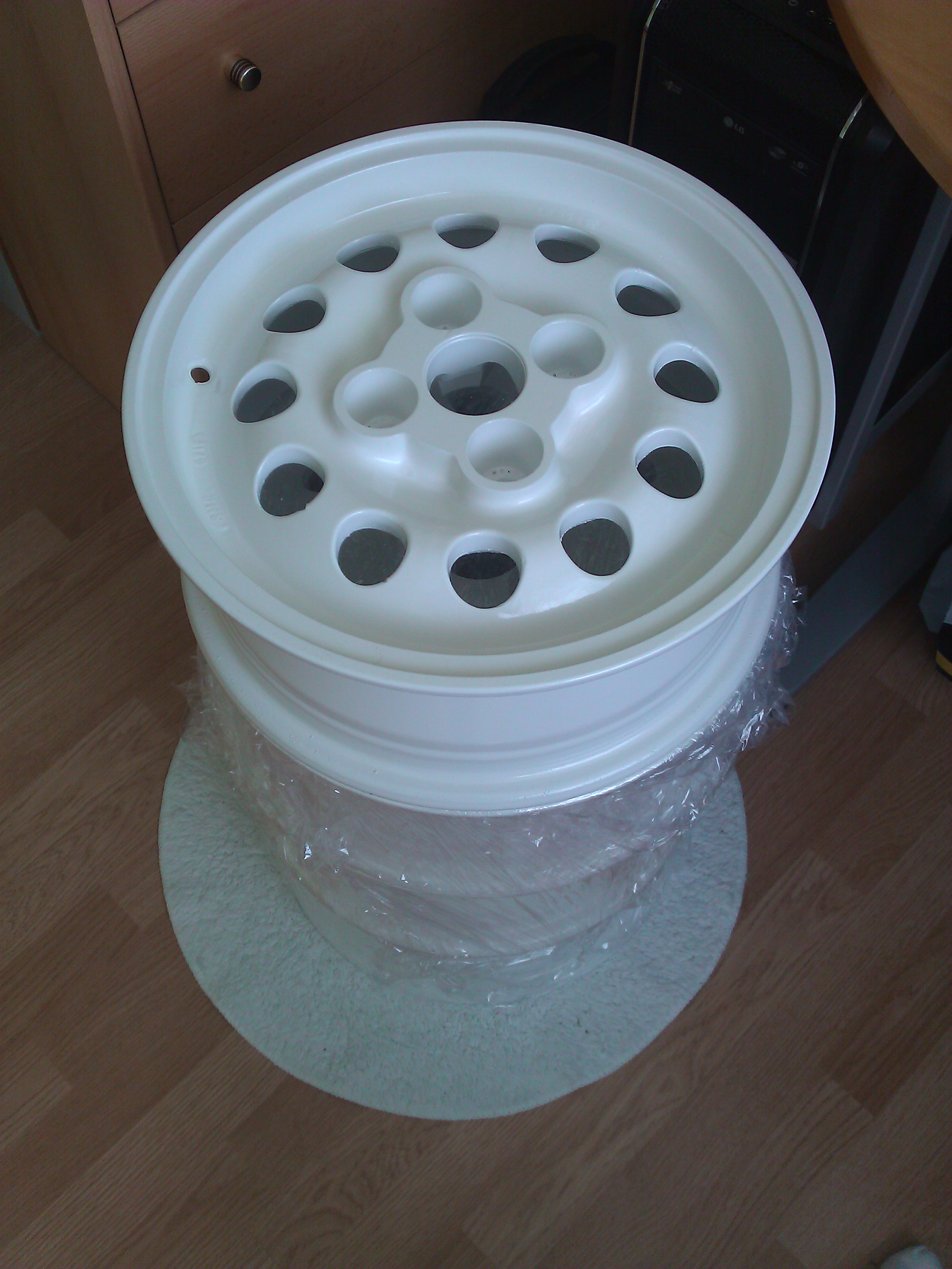

Konečně nepoteče !
Včera jsem je přivezl z komaxitovny
super. před 3-4 roky tady bylo bílých kanáldeklů mrak, ale teď se to někam vytratilo. je dobře, že jsi navázal na pěknou tuto tradici

Vypadaji skvele, jako novy. Komaxit je kvalitka no

Jo, ve skutečnosti jsou ještě hezčí

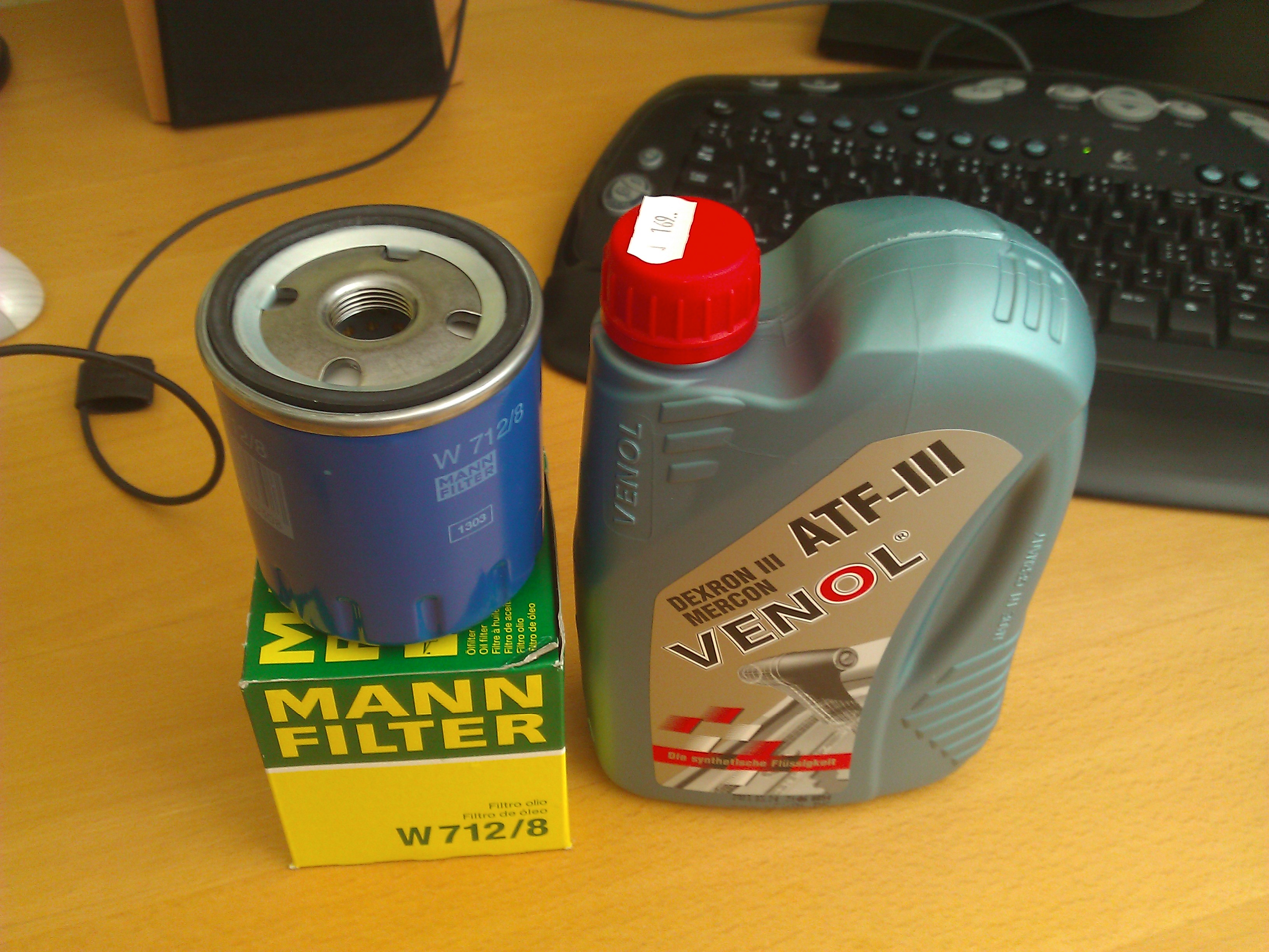

Jinak mám takový technický dotaz - potřebuju dolít olej do serva pro stahování střechy. Co tam mám dát ? Nějaký hydraulický olej ? V obchodě mi poradil ať tam dám to, co do servořízení.

tam je servomotor ze? Tak teoreticky olej do serva by mel byt ok. U 206 cc je stqhovani hydraulika a tam se dava olej hydraulicky. Ale jestli je mezi nima rozdil netusim

No, jak se to vezme. Servo je obecné označení ne ? Písty na stahování střechy jsou hydraulické a zbytek oleje, co jsem z toho vylel, byl světlounce žlutý.

Hlavně aby sloužili je radost se dívat na kola, který byli v hrozném stavu.

Já jsem tam dával stejnej olej jak do serva a pohoda
Tak jsem se podíval do knížečky, jaký olej se leje do servořízení a koupil jsem takový i do toho serva stahování střechy. Snad to bude ok.
K tomu i olejový filtr, za který děkuji pichymu :)

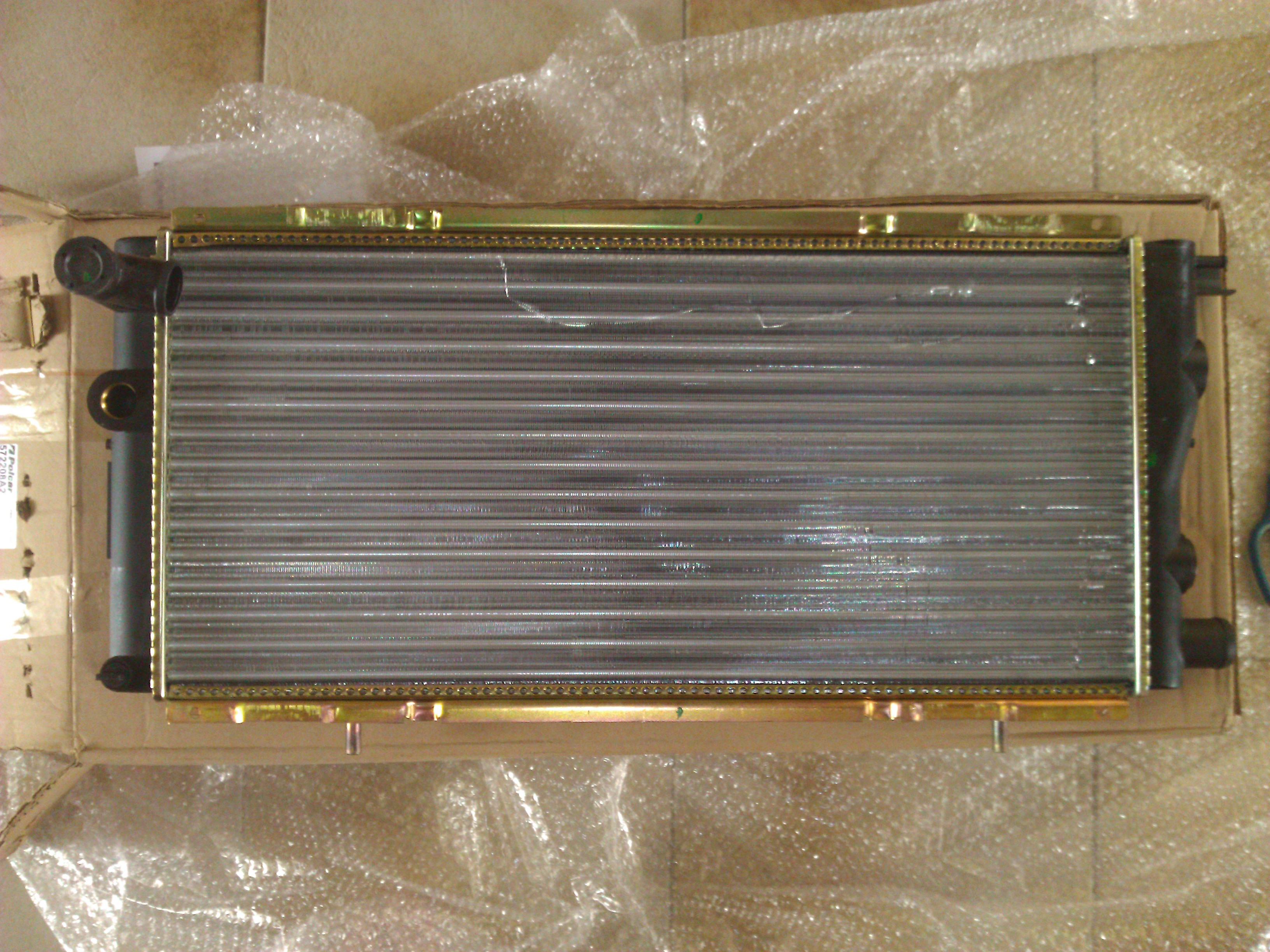

Od exela bude snad v příštím týdnu pumpa servořízení, tak už to budu mít komplet a můžu se pustit do výměny chladiče.
