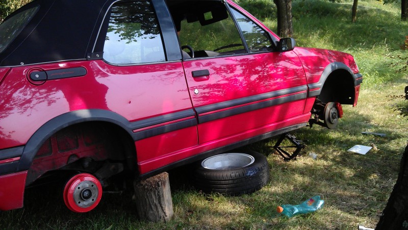

V pátek proběhlo natírání předních třmenů, které jsem brousil kvůli tomu, že mi drhlo kolo. Přitom jsme s bratrem hodili do barvy i zadní buben :) Prozatím jen z pravé strany, pak byla bouřka.
