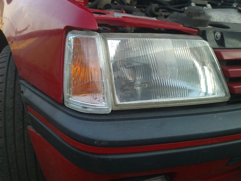

K páčce stěračů jsem přibral i oba přední blinkry. Perfektně to prokouklo a bliká to daleko výrazněji. Na předchozích blinkrech byla navíc úplně vyrezlá ta napínací pružinka pro hlavní světla. Po výplatě se asi vrhnu i na výměnu samotných předních světel - jsou docela zažloutlé a málo to svítí. Snad se to po výměně zlepší
