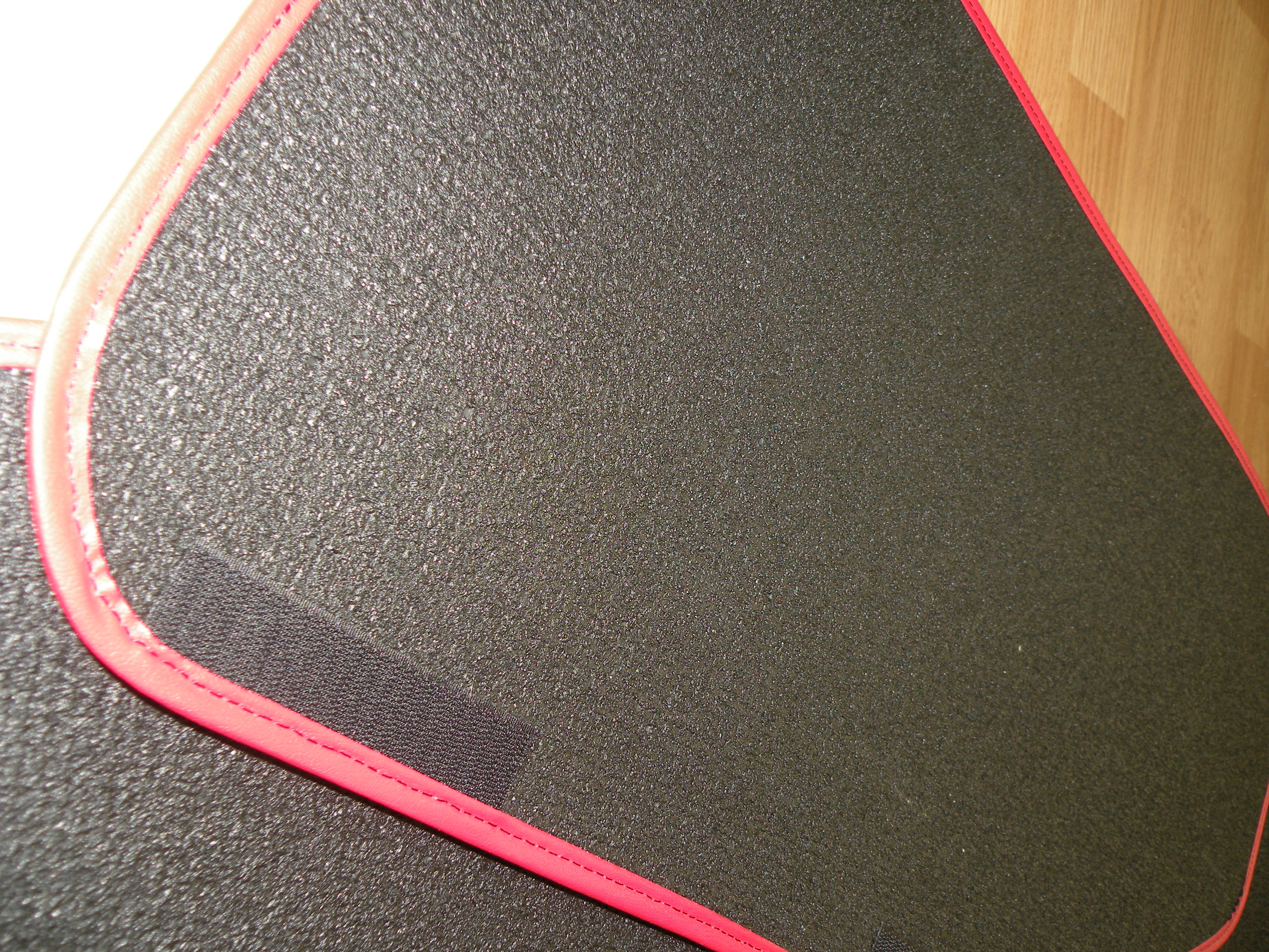

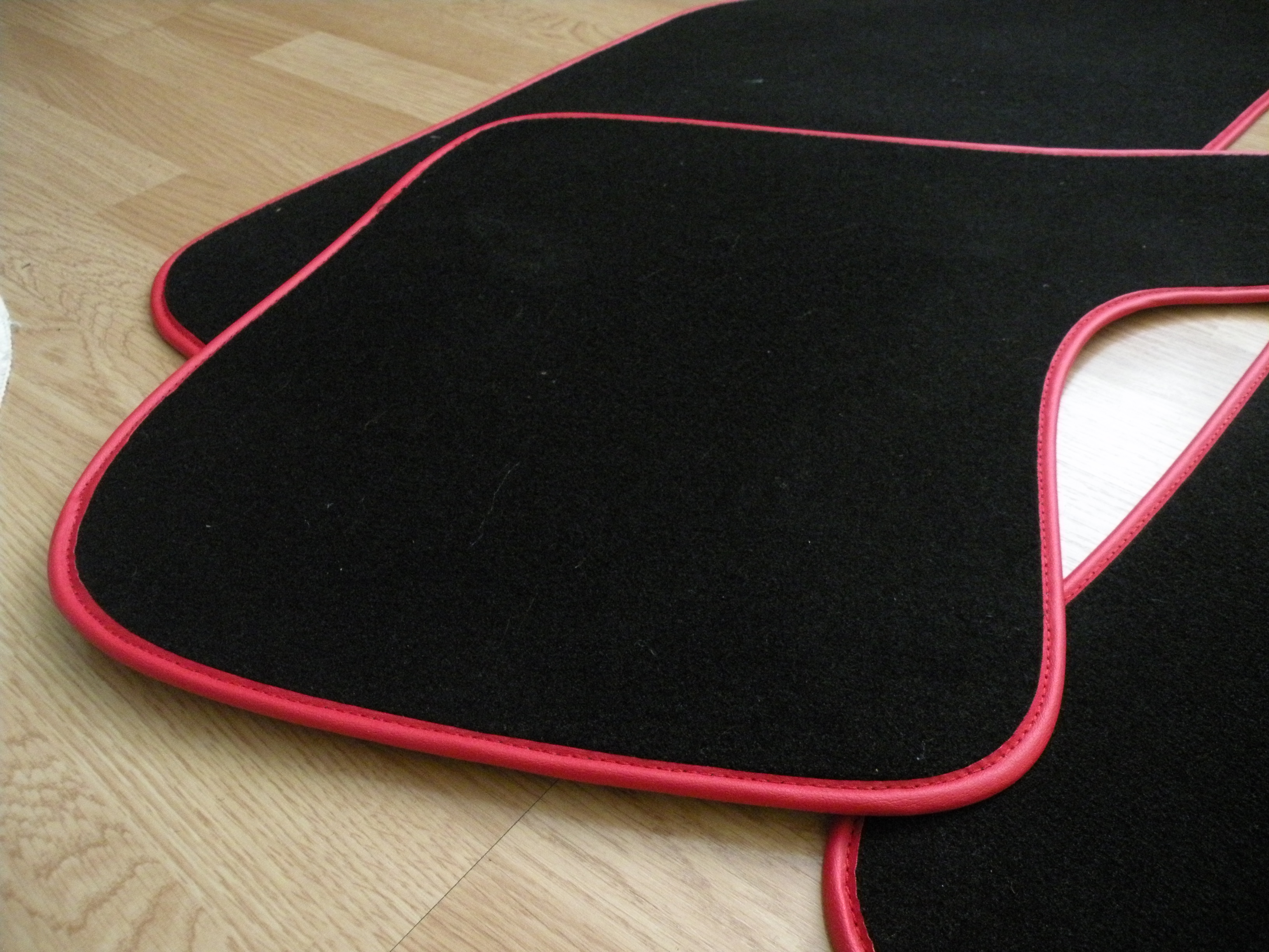

Stavil se tu Ježíšek z polského klubu :) Velurové koberečky do kabria s červeným lemováním :slint:

Koberečky od Ježíška nainstalovány. Další v pořadí je výměna žárovek v palubní desce za ledky (až najdu, kam jsem je schoval). Taky jsem v listopadu sehnal pronájem garáže :) Sice jsem ji letos ještě moc nevyužil a díky počasí jsem ještě do minulého týdne jezdil na letních gumách, ale jak tento týden začalo sněžit a zároveň s tím se začalo i solit, tak půjde cabrio pod střechu.
