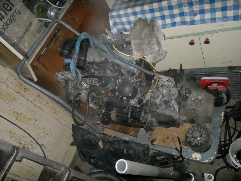

Re: 205 Turbo Garros
motor z béžovky. dostal nový rozvody, setrvák, nějaký to těsnění, držák čerpadla a čerpadlo. A co nevidět půjde do garrose

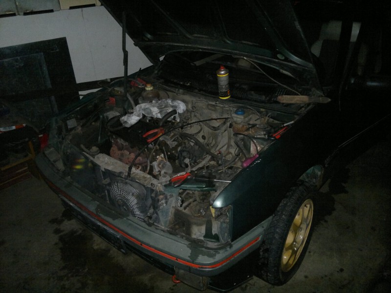

tak motor je tam, je zapojená voda, elektrika i podtlaky. zítra dám nádrž a zapojim zadní brzdy a snad to natočim
druhá fotka je sytič ovládaný podtlakem a spínačem z kabiny ;-)
