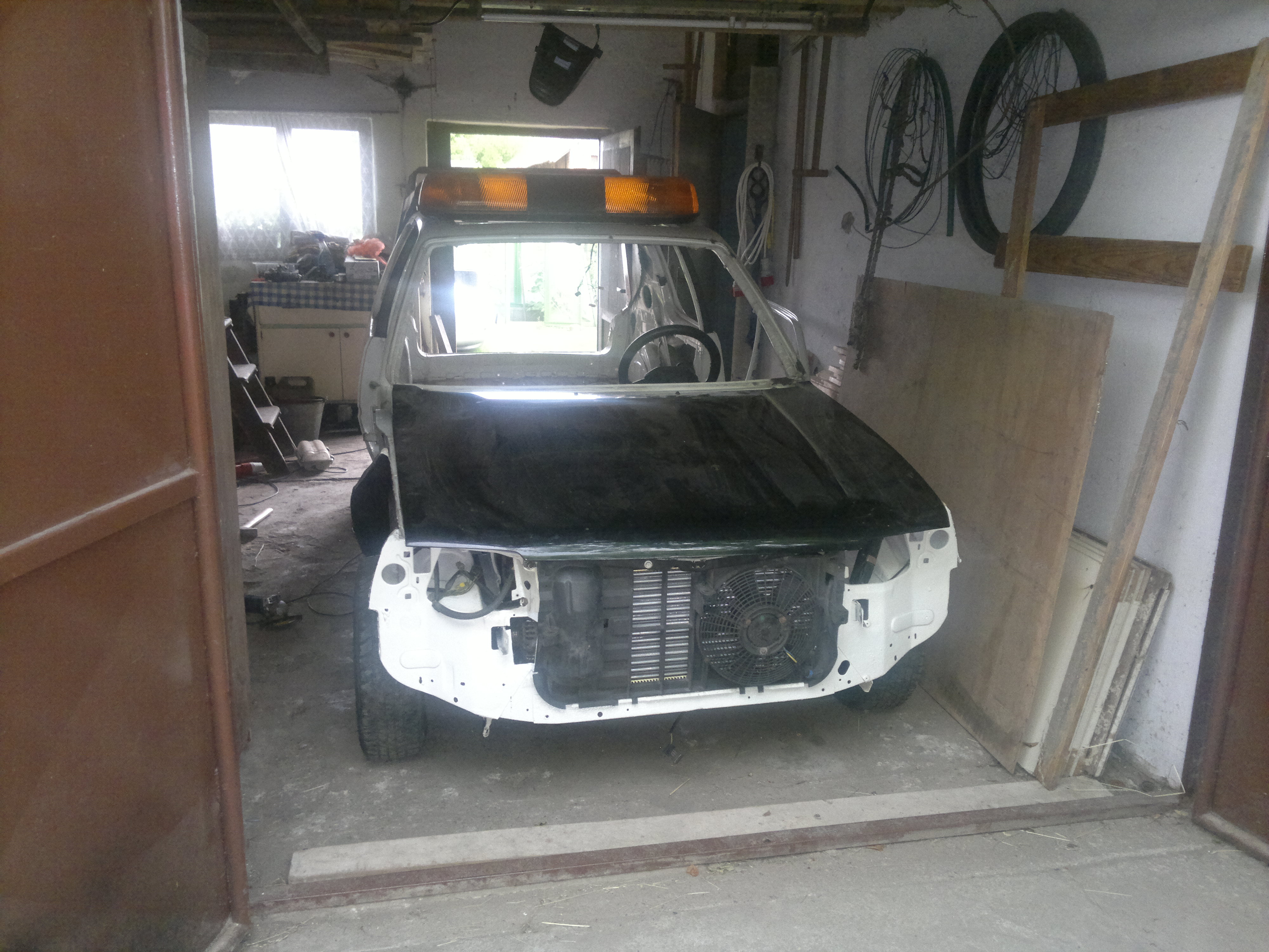

dnes mi mikuláš dovezl kapotu, pod kterou se hdi vejde

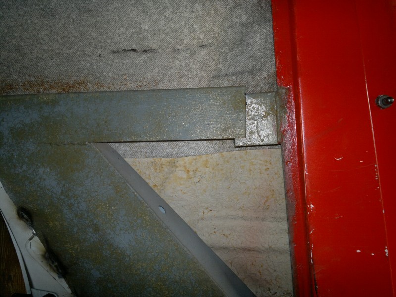

dneska jsem nástavbu celý dopoledne vyměřoval aby seděla přesně a pak odpolko jsem ji přistehoval a vyvařil vyhnilý místa. boudu jsem na to ještě nezkoušel, tak doufám že jsem to rozměřil dobře. Jinak jsem byl celkem překvapen, kastle před rokem 91 a po se dost lišej v konstrukci zadních sloupků a střechy, tak jsem musel trochu improvizovat

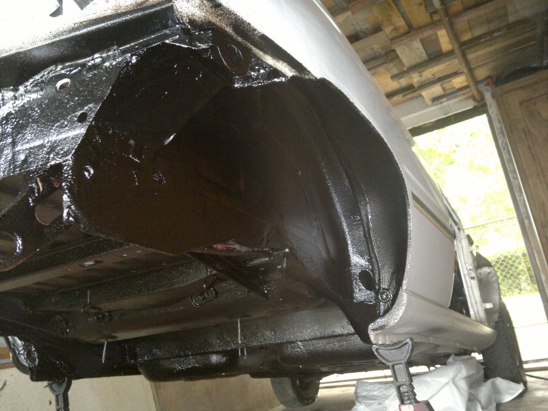

obrousíno a natřeno

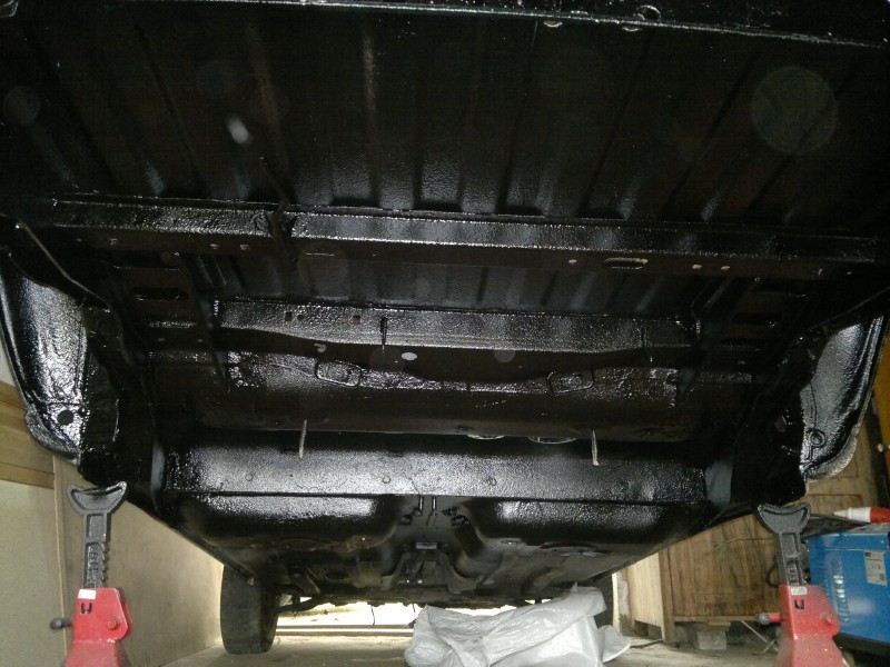

nastříkán spodek a podlaha kufru

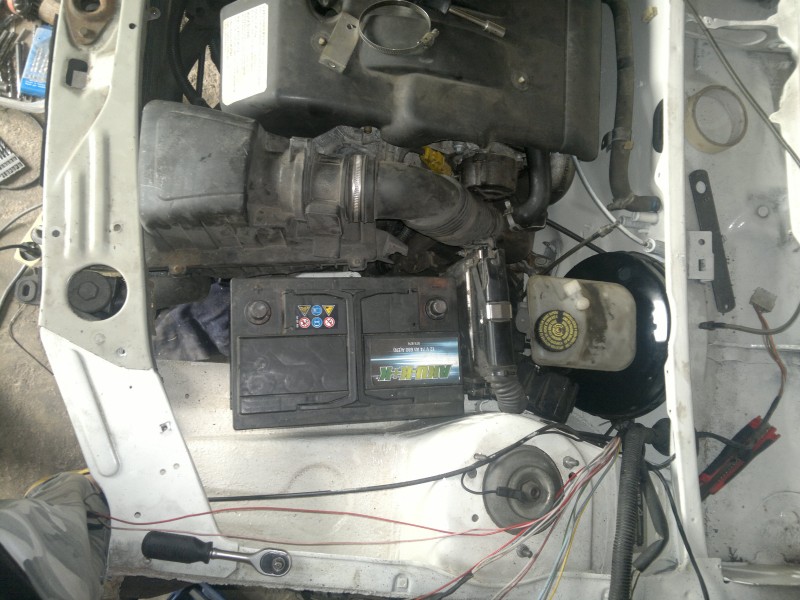

Tak zase trochu pokračujem, dneska tak nějak usadim jednotku a ty krámy okolo. Jen to místo nějak ubejvá

a dneska prozměnu elektrikář. Motor je zapojenej, už jen sahary a introš

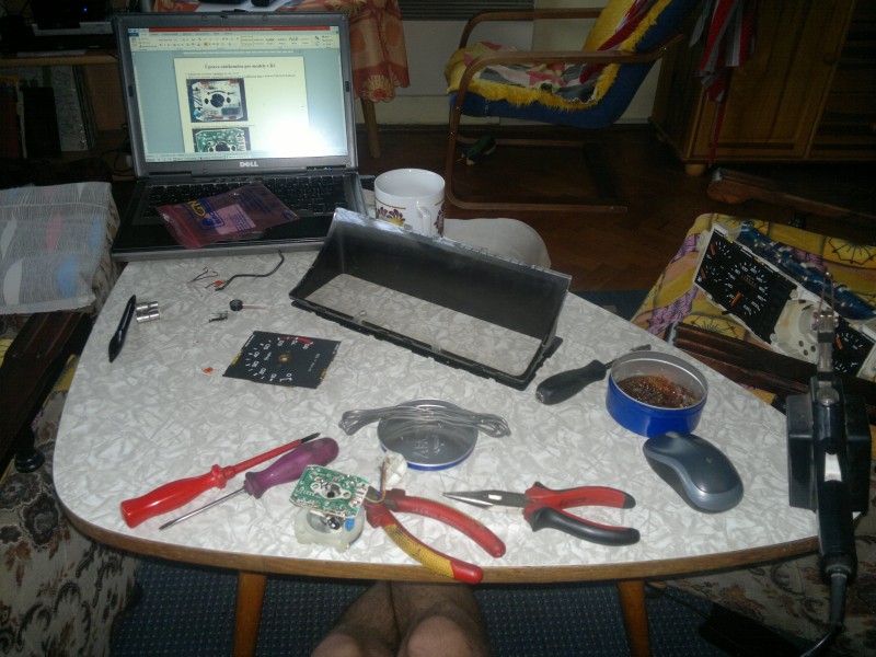

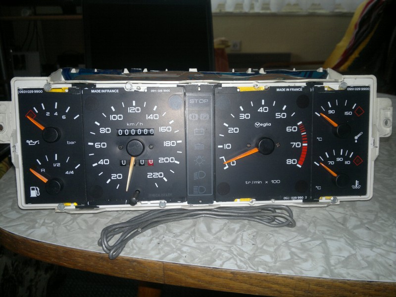

dneska jsem se z nudy pustil do budíků. Ze dvou trosek jsem složil jedny funkční a hlavě jsem upravil otáčkoměr pro HDi
