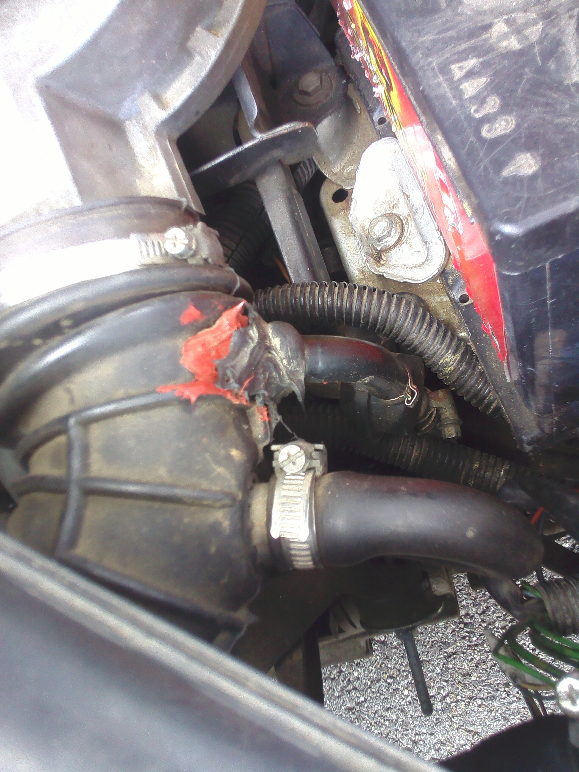

Zdravím mám 2 dotazy :1) na přiložené fotce je hadice do sání a je to tam trochu zbastlení ví někdo o co jde? děkuji motor 1.9 75kw

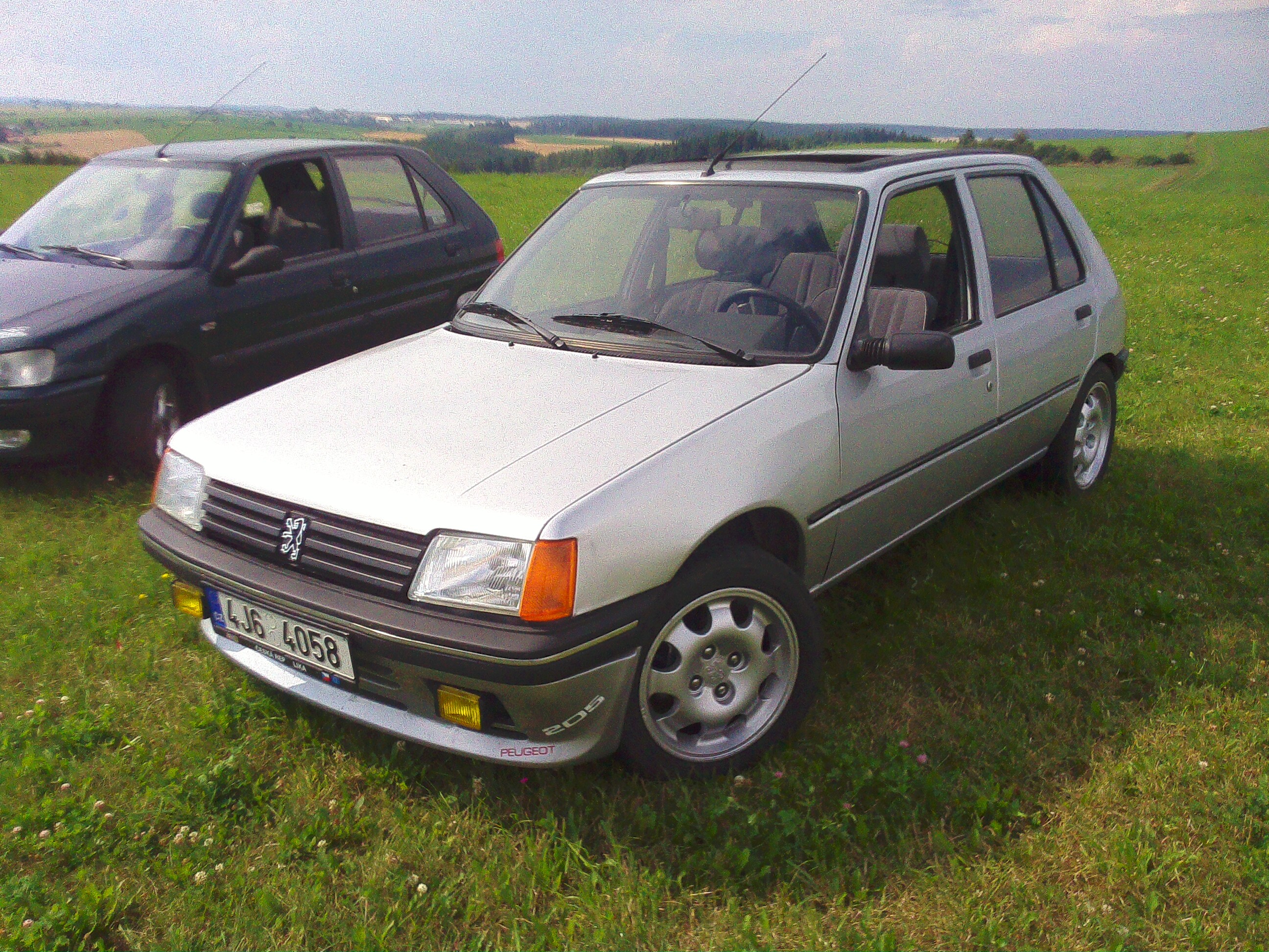

2) z čeho je tenhle nárazník? někdo říka gutman někdo Gti a někdo p205 turbo? díky za rady :)

spoiler je příplatkový gutmann. to koleno je za váhou, takže bych sháněl nové. zřejmě se někomu ten jeden vývod unavil, popraskal, tak to zasilikonoval.

Díky moc :) a asi nevíš kam to vede vid? jen sme to cvakl ale nemrkl na to,auto bez toho jede,brzdí i troubí :D ted vážně,je zde možnost že mě to někde nechá?

tahle podle mě vede k nádobce s aktivním uhlím do podběhu LP kola, která už je stejně shnilá. určitě tě to nikde nenechá, maximálně ti budou trochu blbnout otáčky.

Jak víš,že je shnilá?:D já tam nekoukal,jo otáčky lítaj trochu no,pořád jemně přidává a ubírá...

ještě jsem se nesetkal s autem, u které by ta nádobka byla funkční po 20-25 letech provozu. všichni jsme ten vývod zaslepovali. pokud ty má ale poškozeno přímo u toho kolínka, je to na výměnu. může to přisávat falešný vzduch, takže to kolísá.
