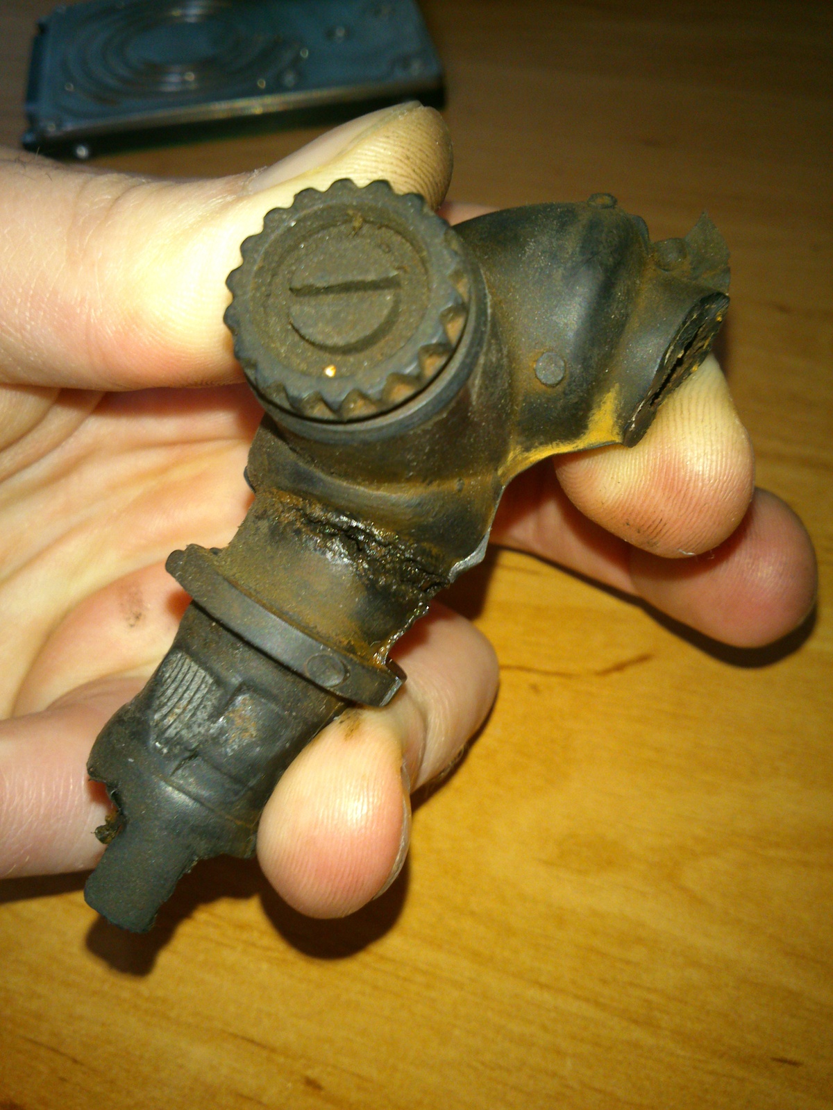

Měl jsem malý páteční incident, kdy jsem dojel do Brna a málem uvařil auto. Až to schládlo, tak jsem zjistil, že v chladiči ani kapka, tak jsem dolil vodu abych dojel aspoň domů a dneska jsem koukl pod kapotu. Po přezkoumání jsem došel na problém - prohnila mi hadice k předehřevu paliva hnedka u odvzdušňováku... motor všude okolo pochcanej od vody z chladiče. Jelikož potřebuju jezdit, tak jsem hadici řízl a napojil přímo.
Jo jinak je to 306 1.9D 50kW motor DJY.
Teď otázka - můžu s tím takhle jezdit, než seženu novou hadici? Ten odvzdušňovák tam asi není jen tak ze srandy :myslim:

tak to odvzdušni na prasáka a můžeš jezdit

:Merci: já jsem dřevo, nemám páru jak to odvzdušnit, ale dík za radu, otočím se ke kámošovi do servisu, ať mi to odvzdušní... docela mě zarazilo, že moje auto nemá čidlo hladiny vody :zin: kdyby nebylo ukazatele teploty vody, tak si ani nevšimnu, že se něco děje :roll:

na prasáka znamená, že tu hadici rozpojíš, počkáš až začne cákat voda všude kolem, za běhu ji zapojíš a máš odvzdušníno

:m: tak jo... ale dneska už jsem s tím jel a vypadá to v pohodě, teplota po zahřátí celou dobu 80-85, v chladiči nic neubývá, takže cajk... ale radši to teda ještě odvzdušním jak ty říkáš :up: Díky

tak jestli to takhle funguje, tak nic neodvzdušňuj, jen zkontroluj jestli je ta hadice teplá

Jo, hadice teplá je... Dík za rady Honzo, nechám to teda zatím tak :up:
Stejně mě v květnu čeká technická a přetěsnění motoru, protože už to docela dost žere olej, tak až se to bude dělat, hodí se tam i hadice s odvzdušňovákem
