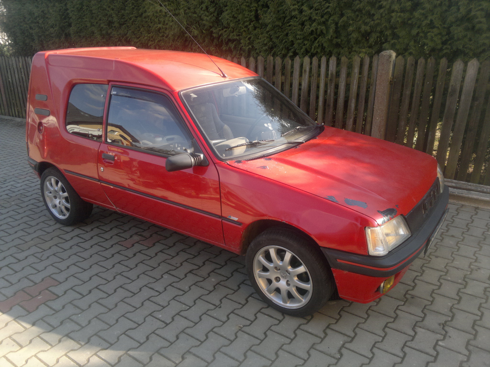

Jasne no, tak ned nevim tyjo,, jestli nebude snažši sehnat ty bubny,,,jinak po soustruhu se skusim poptat no
Este prosimte nejaky rozmer tech gti
Bubnu ktere bych tam potreboval,, diky
lPeugeot 205 1.4 GTi :D
Re: Kola p.ouragan
Jes diky,, takze ten co mam ted je mensi oten cm v tom rozmeru 181mm?
Re: Kola p.ouragan
ne to je průměr a ten je stejný, čili ty máš buben vysoký (široký) 70mm a ten širší je 80mm

Tím ovšem stejně stále řešíš jen zadek, dopředu budeš potřebovat podložky tak jako tak...
A pokud bys chtěl nechat kola bez úpravy, tak tam musíš dát minimálně 15mm, protože menší podložky nejdou udělat s nákružkem.
Re: Kola p.ouragan
nebo těhlice ze slabšího gti

No tak zatim to spis vypada na ty bubny, o tak velkem soustruhu zatim
Nikdo nevi tady, s podložkama počitam,,,ted coje dostupnějsi a taky cenove dostupnejsi, tehlice nebo podložky
Re: Kola p.ouragan
tak záleží jaký máš zdroje, ale podložky plus šrouby jsou kolem 2000 a těhlice se dají sehnat někdy za pár šupů, a co si tak pamatuju tak ty bubny byly i na slabších 306kách a ZXech....
Re: Kola p.ouragan
na každou stranu o 1 cm rozšíří bubny z 309 a pokud chce víc tak aby nemuseli být podložky tak se dá náprava z 309
Re: Kola p.ouragan
Uvidim jake budou moznosti, kdystak proste podlolozky dopredu a dozadu a jebat, tak by to melo byt snad cajk

Já tet na pikapu mám Ouragany 15" a pohoda

tak to máš špatné informace nemám ale měl jsem to bych ty kola tam už jinak nedal kdybych tam měl tu 309 nápravu

momentálně nemá vzadu žádnou nápravu
