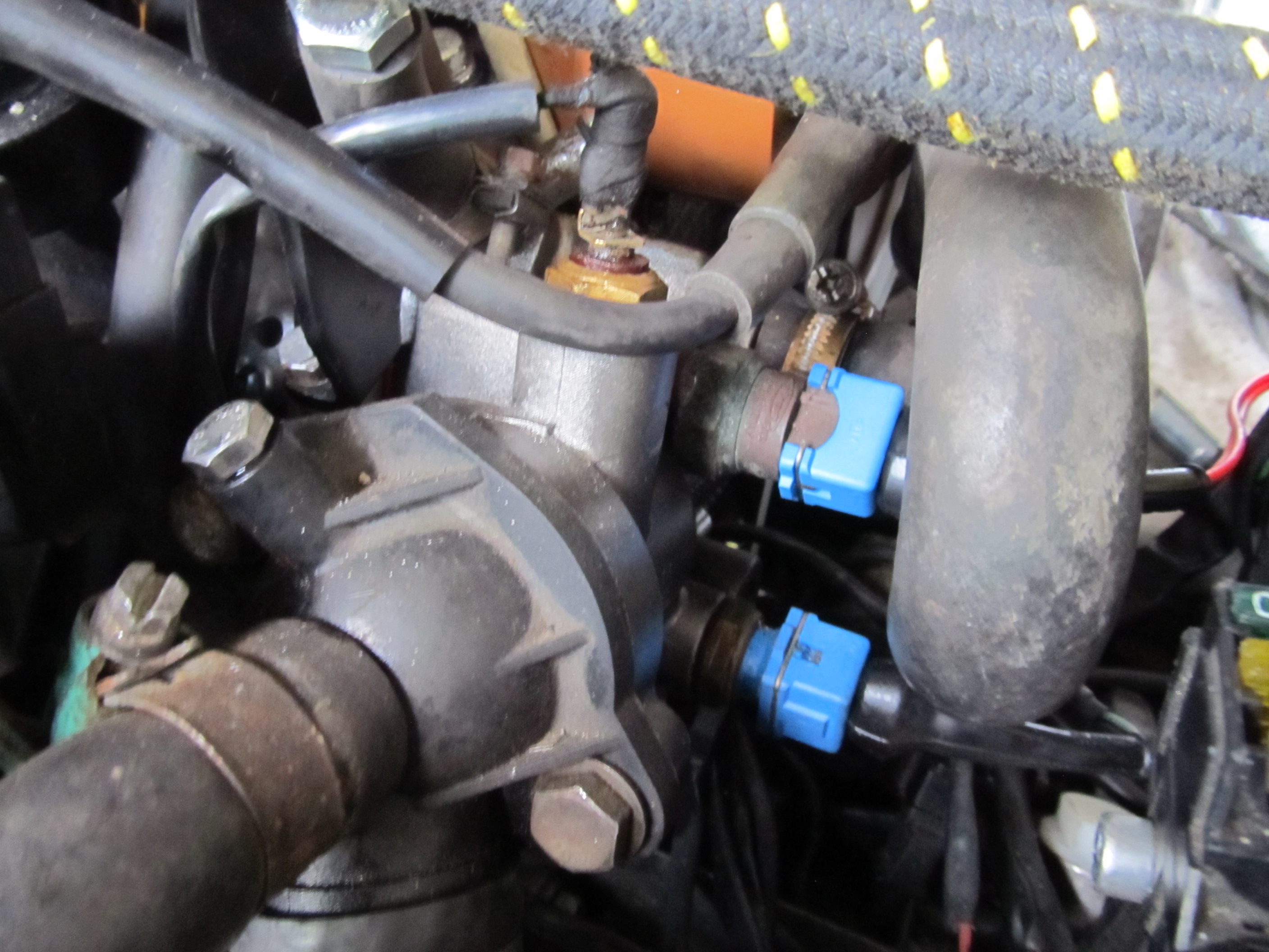

Hojte, jen potřebuji vědět z kterého čidla vzít signál na teplotu vody pro budíky , jestli z toho jednopinového nebo dvoupinového u termostatu ? Nevim, které z nich je na teplotu vody a vysokou teplotu vody
Jedná se o Mi16.
děkuji
zápojení čidla teploty vody

určitě z jednopinového, ale který to je ti z hlavy neřeknu, ale na tom pro vysokou teplotu bývá vyražená číslice ve který teplotě to spíná...

Re: zápojení čidla teploty vody
takže to horní.....zapojené je, ale neukazuje nic

ten konektor je hodně divokej
to bude z výrobyvinorak píše:ten konektor je hodně divokej
problém vyřešen , chyba kontaktu mezi čidlem a budíkem
