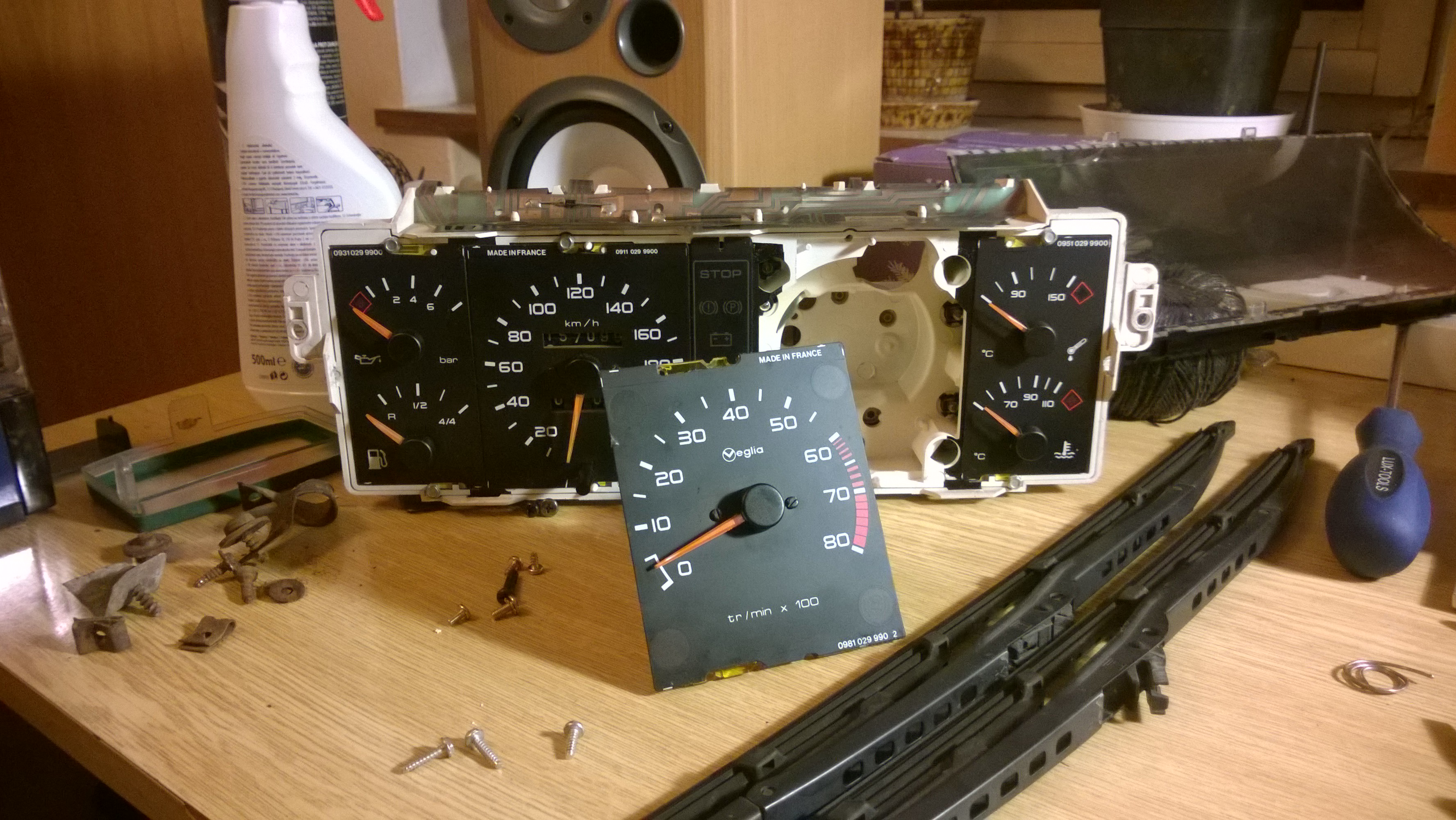

Mam problem s ukazatelem nadrze menil sem v nadrzi plovak a reaguje to stejne rucicka ukazuje ctvrt nadrze ale pritom sviti hladove oko nevite co stim ? Kde je chyba diky

nejspíš v budíkách, ten plovák musí spadnout na dno aby rozsvítil oko

Plovaky mam asi 3 a zkousel je je postupne pripojovat a hybat snima jak rucicka eaguje a bouzel ve vse pripadech reaguje stejne . nikdy neukaze prazdnou nadrz zastavi se na 1/4 a rozsviti se oko :-/
Re: Ukazatel nadrze
tak máš přesazenou ručičku v budíkách

Budiky jsem svoje mel rozbite nesel otackomer a tak sem je zde na foru od nekoho kupoval .jen nevim uz od koho :-D a zeptam se jak a jestli vubec se ta rucicka da presadit ? respektive jestli to zvladnu .
Re: Ukazatel nadrze
dá, nebo si přehoď jen otáčkoměr do starejch, když víš že fungovali dobře

Jeste se zeptam da se nekde najit schema tech budiku ? respektive abych vedel kterej pin je k cemu ? nebo to nejak promerit abych mel jistotu jestli to ukazuje dobre ? protoze ten ukazatel nadrze musim dat dohromady diky

Moudrá kniha říká, že drát od palivoměru má číslo 65..
doplňující materiály říkají, že do budíků je to v 9-pinovém konektoru 3. pin (s číslem 65).
Jestli jsem to správně pochopil, tak změnou hladiny by se měl měnit odpor (je tam potenciometr
). Konkrétní hodnoty nevím.. snad to aspoň trošku pomůže.

Pomuze dekuju . jen bych to hned nerad rozebiral kuli prehozeni te rucicky . mozna budu nakonec muset sehnat jine budiky :-/
Re: Ukazatel nadrze
rozebrat budíky je easy, nemáš co zkazit. nebo si přehodíš otáčkoměr do tech starejch

Mam to v praci zitra na to mrknu :-) snad to zvladnu rozebrat priblizne vim ale jak prehodit tu rucicku netusim :-) asi bude lepsi varianta to prehodit jak rikas :-)

Jak psal Honza - asi nejlepší varianta.
Na budících jen vyloupneš "sklo", samotny otačkoměr drží vepředu po krajích dva nebo tři šroubky, jinak je jen přilepený, takže jej zezadu vytlačíš.. a konektor (4-pinový) vyndáš pootočením.

Moc diky ! zitra to zkusim :-) mozna bych se pokusil tu rucicku presadit jestli to bude mozne . a kdyz to nahodou zkazim nebo rozbiju mam druhou moznost jak rikate prehodit to do starejch budiku . jen sem jeste nezkousel jak ta nadrz reaguje na starejch budikach tim mozna zacnu :-)

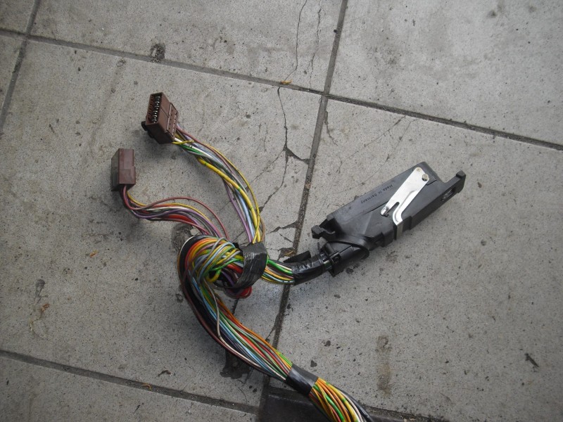

vyndal sem starou elektriku obrazek 1
a koupil sem jinou elektriku od drakena na kdz 88 kw a ihned me zaskocil prvni rozdil v elektrice svazek od motoru jde prez kastli do kasliku u spolujezdce kde je ridici jednotka ale na nove elektrice tam sou dalsi dva konektory ktere vubec nevim kam patri nebo o co se jedna poradi mi nekdo ? :-) diky
- puvodni elektrika na motor
- elektrika 1.jpg (134.71 KiB) Zobrazeno 9590 x
- nova elektrika na motor
- elektrika 2.jpg (149.33 KiB) Zobrazeno 9590 x
