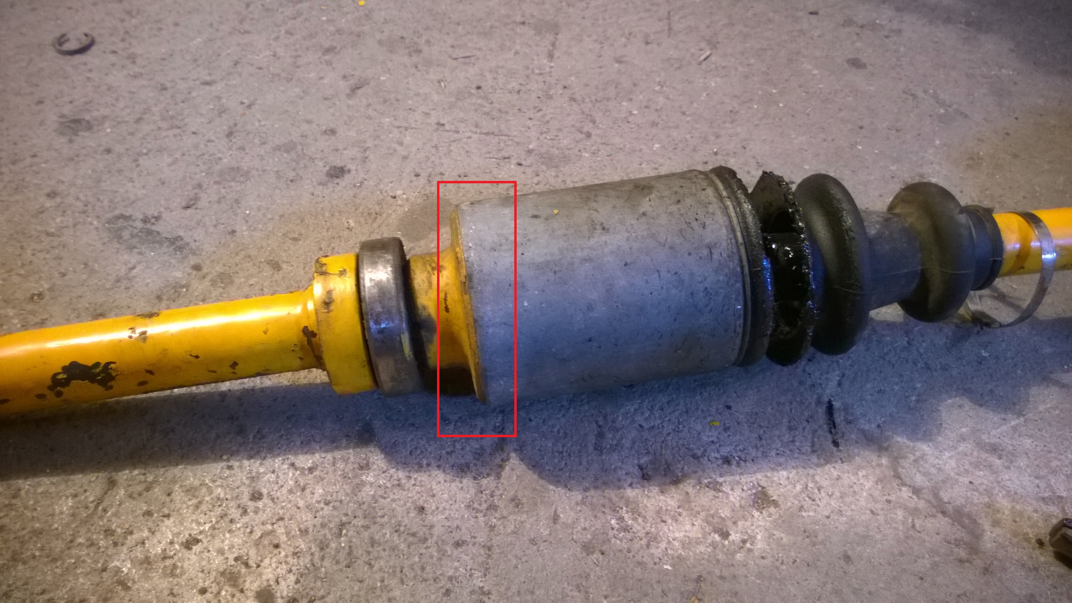

Ahoj,

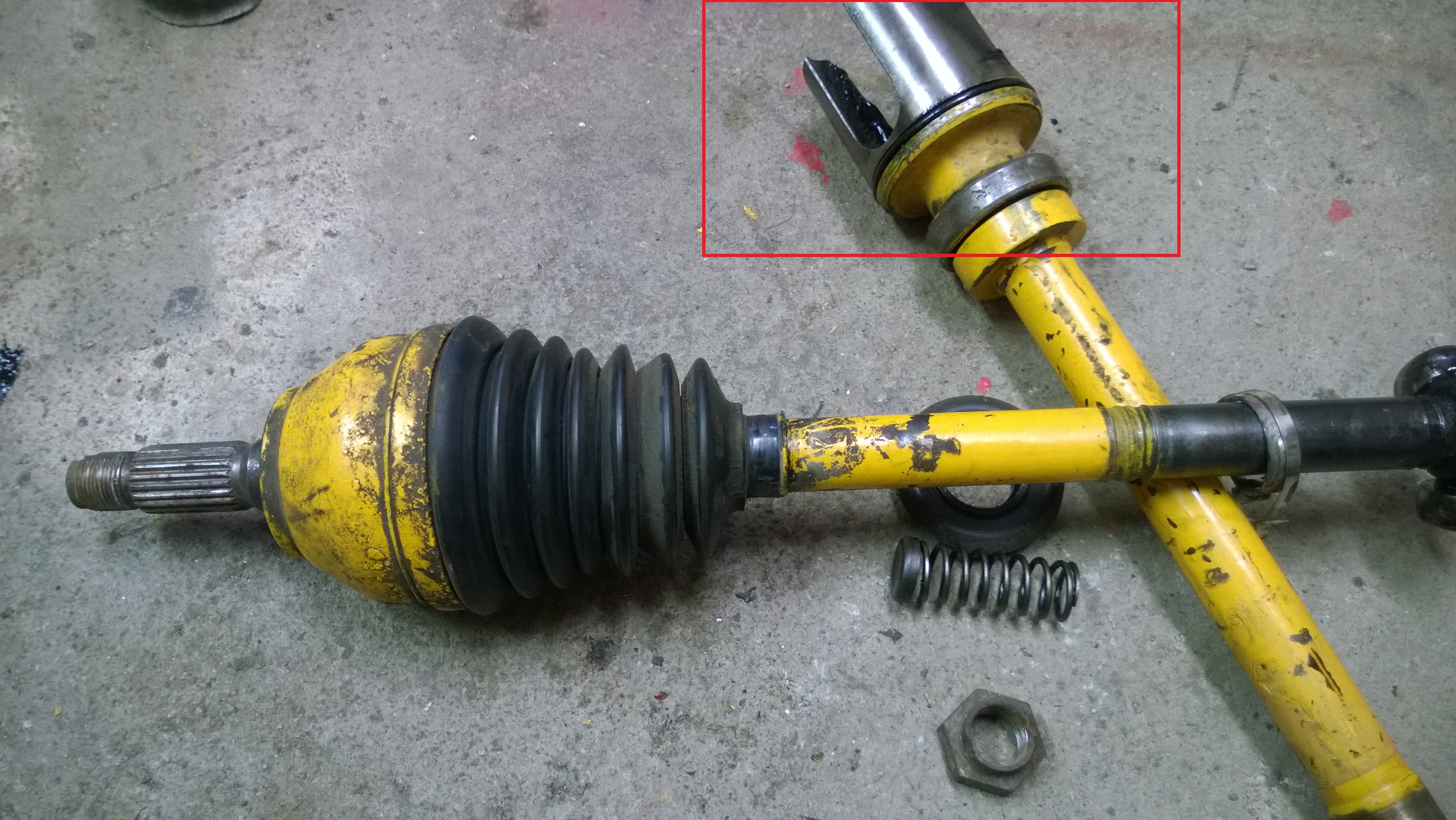

na válci je jen zahnutá hrana (první obrázek), kterou musíš třeba šroubovákem narovnat, potom to jde sundat v pohodě. Poloosu budeš mít na dvě části, trojzubec (druhá fotka) je zasunutý ve válci.
Půjčím si od Linkiska obrázek pro znázornění - lépe to z ní pochopíš :fran: je to průřez a to modré je válec.
:!: Při koupi nové manžety s válcem si dej pozor na délku - změř si ten aktuální. Já jsem koupil druhý a chybí mi asi 0,5cm, tím pádem nejde zpátky zaklepnout hrana a válec mi tam pořádně nedrží.

ok, diky, to jsem si vubec nevsiml, ze je to tam jen zaklepany. .vypadalo to jako jeden kus zeleza.

Jeste mam dotaz jak tam potom nazpatek zaklepat tu hranu? to muzu jen tak kladivem?to asi to nebude uplne nejhezci.. hlavne aby to pak nehazelo.
a jeste dotaz, kdyz uz to mam rozdelany da se nejak vymenit to lozisko?

Ložisko asi nějak jednoduše nepůjde. :myslim:
Stačí kladivem, chvilku si s tím pohrát.. ten plechový válec je dost měkký, takže to jde dobře.

Ložisko doma nevyměníš...

ok, diky za rady. tak snad lozisko jeste nejakej cas vydrzi.
