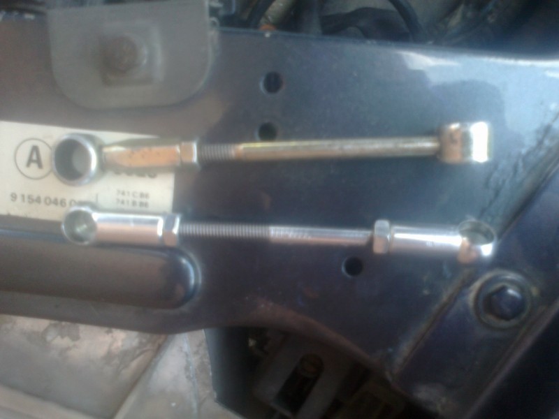

čaute kdyby nekdo mel zajem nasel jsem doma nikdy nenamontovanou sadu tahel kterou vyrabel tady Tom

Ahoj Tome, co ty tahla na MA prevodovky? Mas v planu to resit? Muj zajem pripadne trva...

Ahoj, kdyby jsi Tome někdy řešil táhla na MA, měl bych také zájem. :up:

Táhla na MA bych chtěl určitě dořešit.

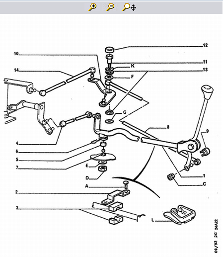

A že se vám do toho pletu, tak problém v MA táhlech vidíte v čem?
poz.14 délka 343mm
poz.4 délka 105mm
poz.8 délka 795mm
Vzít kus duralový kulatiny na kterou závit vyřízne každý očkem a vrznout na to kloubek pro agro stroje za 40,-...

A jéje, už tady dlouho nebyl žádný odborník na táhla.Prostě si na tu kulatinu vyříznete závit a je to :smich: .A že s té kulatiny průměr 12 udělám závit na 8 kloub,to nám taky poradíš jak?Pilníkem na kulato to doma ale dělat asi nebudem :smich: Tohle může fakt napsat jenom ten kdo viděl nějáký obrázek ale realita je bohužel jiná.Nevím co je to za obrázek ale pochybuju že s toho poznáš jestli ty táhla jsou něják tvarovaná, ano je to nákres který ale nemá žádnou vypovídající skutečnost.Vím jak ty táhla vypadají ve skutečnosti.

Nevíš co je to za obrázek? Aha, tak pardon, to je přesný nákres ze serviceboxu.
Promiň, že jsem se snad dotkl Tvých znalostí a závodních zkušeností...
Jen jsem se pozastavil nad tím, proč tady řešíte takovou malichernost. Zaprvé nevidím důvod v tom, měnit celá táhla, když dotyčný má původní a zadruhé už vůbec nevidím smysl v tom je měnit za hliníková. Pardon dural vypadá lépe, maximálně pro dobrý pocit, že jsem ušetřil 100g. Jestli je to z kulatiny 8, 10, 12 je úplně jedno, vybereš takovou, jaký potřebuješ kloubek. Pochybuju, že někdo z dotyčných a ještě na MA převodovky to potřebuje na závodění, ohnout kulatinu se závitem průmeru 8mm při normálním použití, tak je chyba jinde...

Neřeším tady pro klubáky nic tuning ani racing,svoje řazení mám v našem autě předělané úplně jinak,to je mě jasné že lidi na běžné použití nepotřebujou ale ten kdo se chce v e svém GTI pěkně povozit tak řazení řešit musí.To že ti odpadne sériové táhlo na startu závodu kde jedeš celý seriál a investoval jsi do něj mraky času a peněz asi ty nepochopíš ale určitě se nejde více lidí kterým to odpadlo když to nejmèně potřebovaly,vycházím ze svých zkušeností,proto jsem to řešil.Neberu to že jsi se mě dotkl to je mě úplně u prdelky :m: jde o to a to jsem tu řešil vždycky že tu někdo píše úplné nesmysly a dělá chytrého.To je přesně to,co ty teď prezentuješ.Pak tady vypadám jak nějaký blbec co dělá tuning 100g z hliníku :smich: Chtěl jsem ještě něco napsat ale to co jsi tady napsal ty,mě přesvědčilo že pokoušet se o něco je u tebe zbytečné,takže si ještě jednou přečti to co jsem napsal předtím,podívej se na svoje obrázky na táhla převodovek MA a BE ale hlavně se na ně podívej doopravdy na živo,popřemýšlej nad tím pak a možná přijdeš na to proč to dělám tak jak to je a tak jako se to dělá a prodává na celém světě :up:
