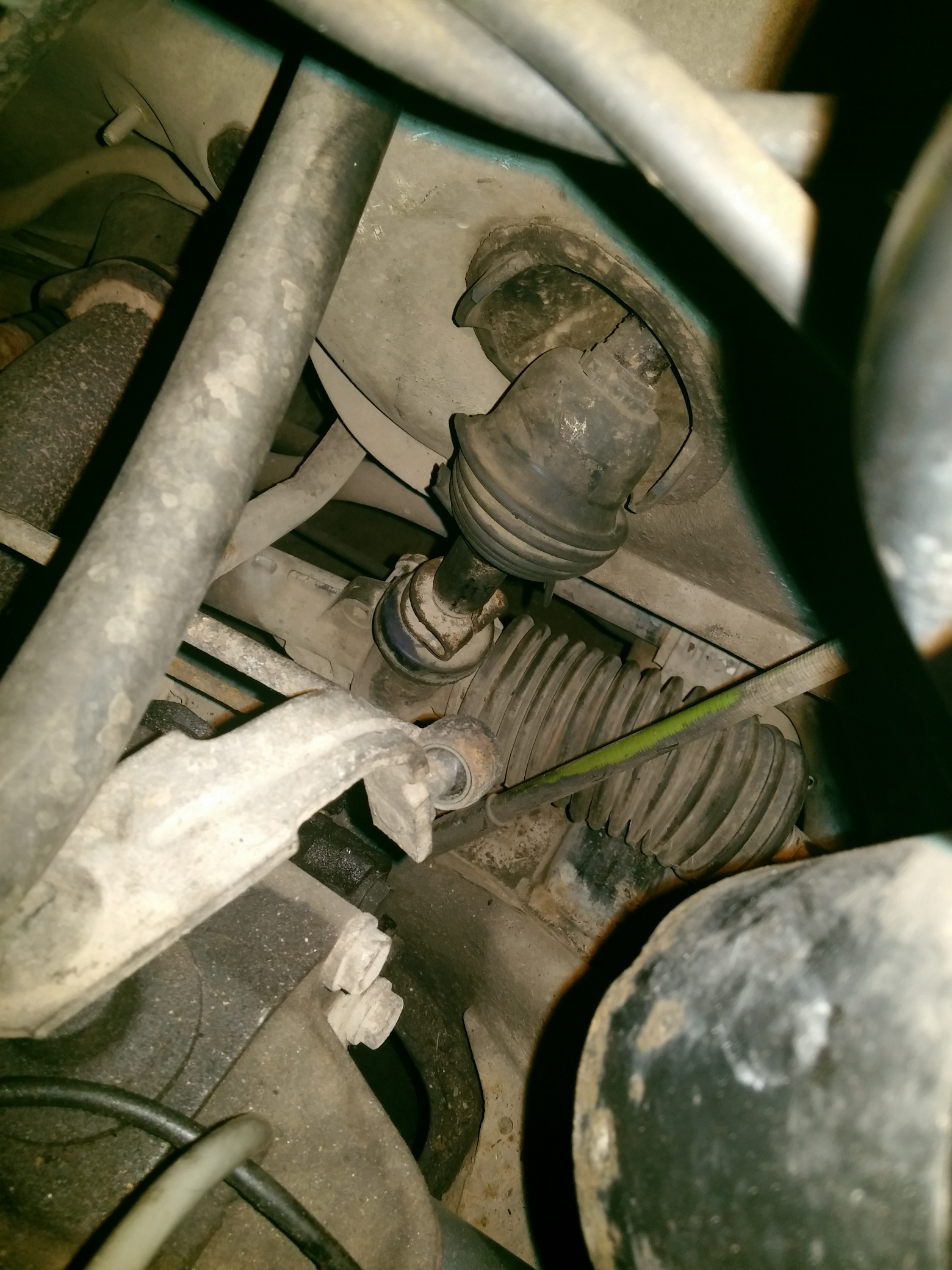

Re: rizeni - manzeta hreben - tyc rizeni + mazivo?
podle mě cokoliv bude lepší než to na fotce...
- Zdenek
- Příspěvky: 1719
- Skutečné jméno: Zdenek
- Bydliště: Čerčany
Trochu suché no
Ale nic, co by se nedalo vyřešit...
Jj, drakene, taky mi prijde dost pouzity
Na pravy strane byla dlouho spatna manzeta, tak to dostalo asi pekne zabrat. Na druhou stranu, kdyz jsem to rozdelal tak na hrebeni zadne znamky opotrebeni nevidim. Pak tu mam jeste jedno rizeni (bohuzel novejsi typ a ja potrebuju s tisicihranem) pro porovnani a zadny zasadni rozdil v chodu nepozoruju. Spis je to asi tou suchou pravou stranou. Tak bych si jinym rizenim mozna moc nepomohl jak pise Zdenek
