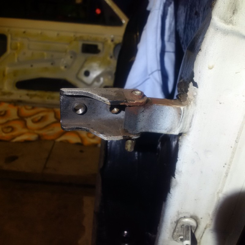

A posledni znama vec jsou panty dveri ... samozrejme maji obrovskou vuly takze to mam vplanu take vyresit . koupit vetsi cep a prevrtat snad to bude stacit :-)

Pružný kolík 8mm se dá bezproblému sehnat ve Fabory nebo v Akrosu, pokud jezdíš po Praze. Nebo jakýkoliv e-shop.

pruznykolik jsem vcera vecer nasel a objednal tak jsem zvedav zda se timto zpusobem vule zmensi nebo nejlepe uplne zmizi .

Tak trubky jsem objednal medene a nez je dam na auto hodim je do cerne barvy :-) dneska prisli pruzne cepy o prumeru 8 mm do pantu u dveri jedem sem cvicne zkusil a tvari se ze by to mohlo fungovat uvidim az tam casem nasadim ty tezke dvere jak dlouho to vydrzi :-) a taky se mi dneska ozval Draken ze vyhrabal origo elektriku k centralu a stahovackam takze uz je to na ceste keme :-) snad budu schopnej to nejak sam zapojit . ale spis bych se vas zeptal jakej central do 205 poridit ? na netu je toho mraky a ja stim nemam zkusenosti .. dodelaval nekdo z vas central ? a jakej model nebo znacku centralu doporucujete diky .
