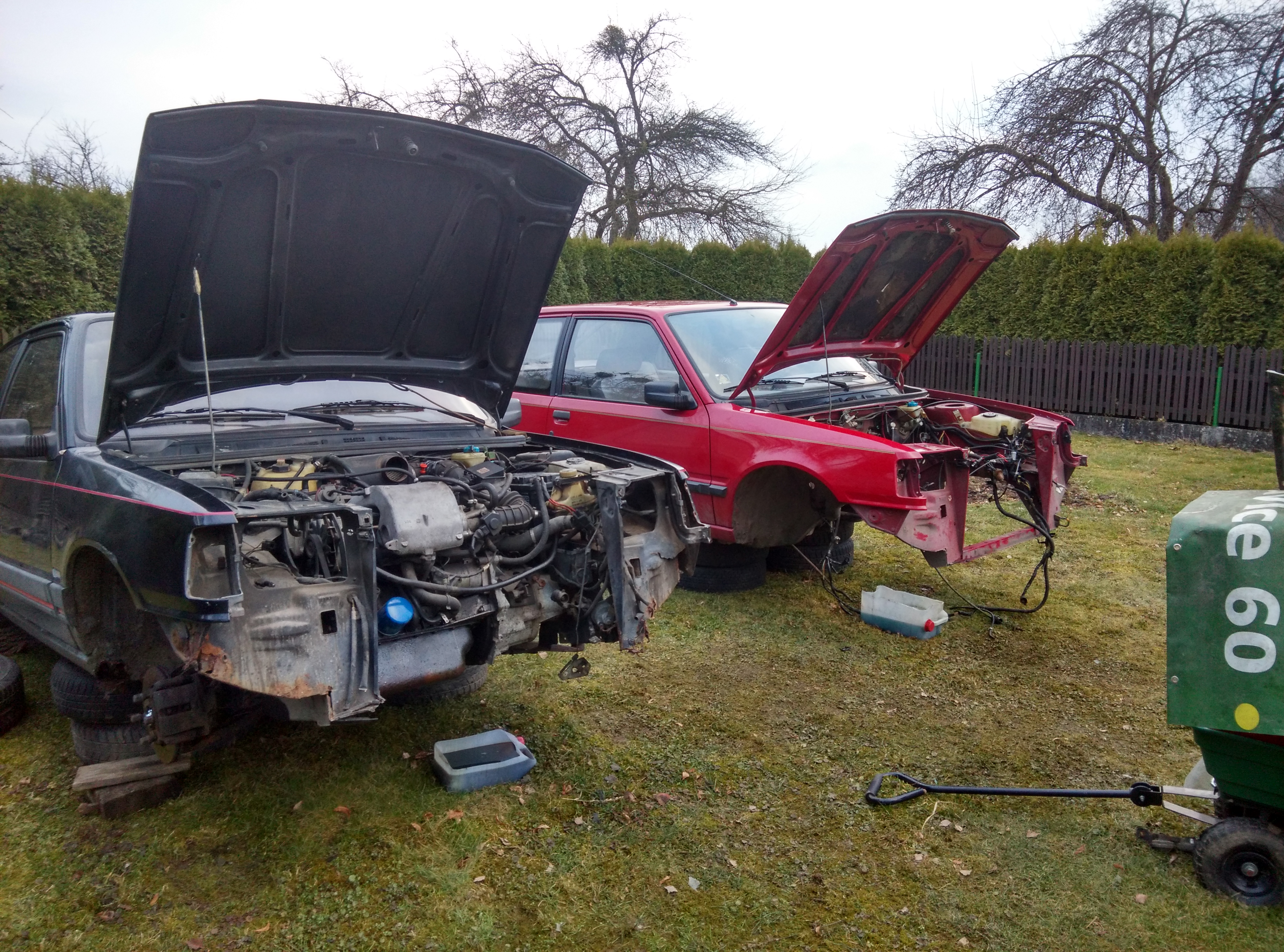

Tak a přestavba může začít :)

Práce se rozjely na plné obrátky :)
