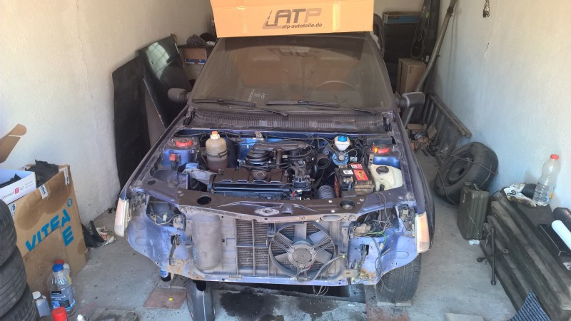

Dolil jsem olej do převodovky (kvůli tomu jsem jel do Hornbachu pro pvc hadici a do domácích potřeb pro trychtýř :fran: ), naskládal čumák a zkusil jsem to projet :car: ..a mám dva problémy - mám pocit že mám vzduch v benzínu: vždycky nastartuju a někdy po chvilce začne "lapat po dechu" a chcípne, jindy zase jede v pohodě.. nic jiného než vzduch v benálu mě nenapadá. Zatím jsem neměnil ty popraskané benzínové hadice, může to být kvůli tomu? :myslim:
Druhý problém - někdy svítí nízká hladina chladící kapaliny, přitom mám hladinu mezi ryskami. Je možné že jsem to špatně odvzdušnil, nebo v čem může být problém? Nevím kde je čidlo na hladinu, mohl bych zkontrolovat kontakt.
Každopádně Pug po 9 měsících vyjel z garáže, takže můžu konečně uklidit ten bordel všude kolem :fran:
Před pár dny mi skončila technická.. takže než se na ni vypravím, musím dořešit občasné chcípání motoru, proč svítí hladina kapaliny, odvzdušnit brzdy, vůle na ventilech.. a případně co se ještě objeví až to projedu trošku víc. Budu moc rád za jakékoliv rady a nápady. :Merci:

co jsi to udělal s tou lambdou? to je naprostá kravina, teď bude jednotce hlásit chudou směs jak sviňa.

Lambda se tam normálně nevleze kvůli převodovce - lambda je moc dlouhá.. tohle je jediné co mě napadlo.
Jiné řešení asi pouze převrtat závit, nebo dát origoš svody. :myslim: ..jinak nevím co s tím. (EDIT: Dívám se na fotky z garáže a ten výfuk je v místě lambdy trošku níž než dřív, tak to ještě zkusím bez L-ka :up: )
Šrouby co tam byly původně taky měly 8.8 (ještě jsem na to koukal), tak se zkusím mrknout po pevnějších :Merci:
