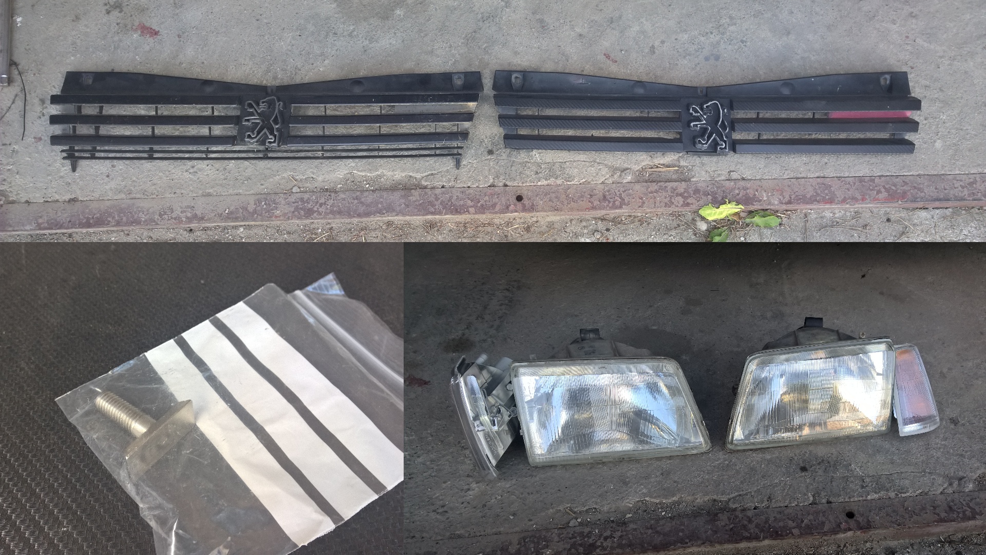

Děkuji s0vet za šroub do předního nárazníku, který mi chyběl
Dále jsem sehnal nedolámanou masku ve slušném stavu.. a ještě nové směrovače a originál Valeo světlomety (všechny neoriginální co mám mají dolámané úchyty na naklápění, směrovače měly popraskané úchyty na pružinky). Tak došlo k menší výměně čumáku. :)
