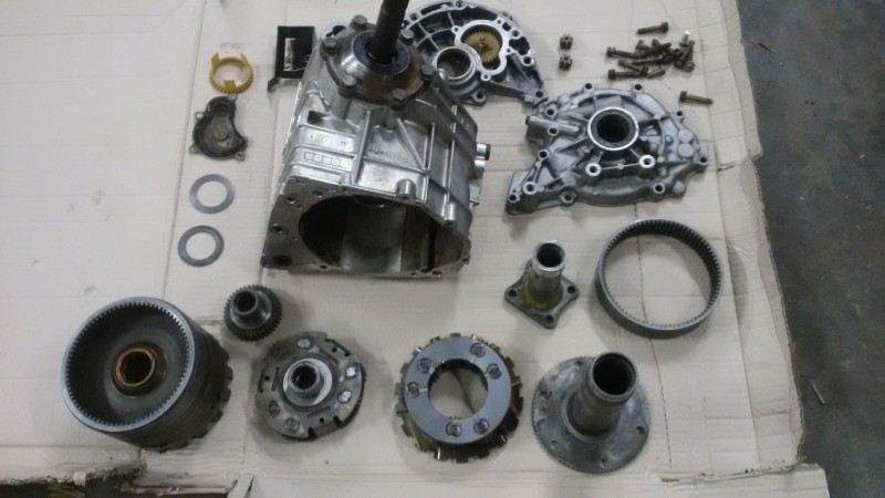

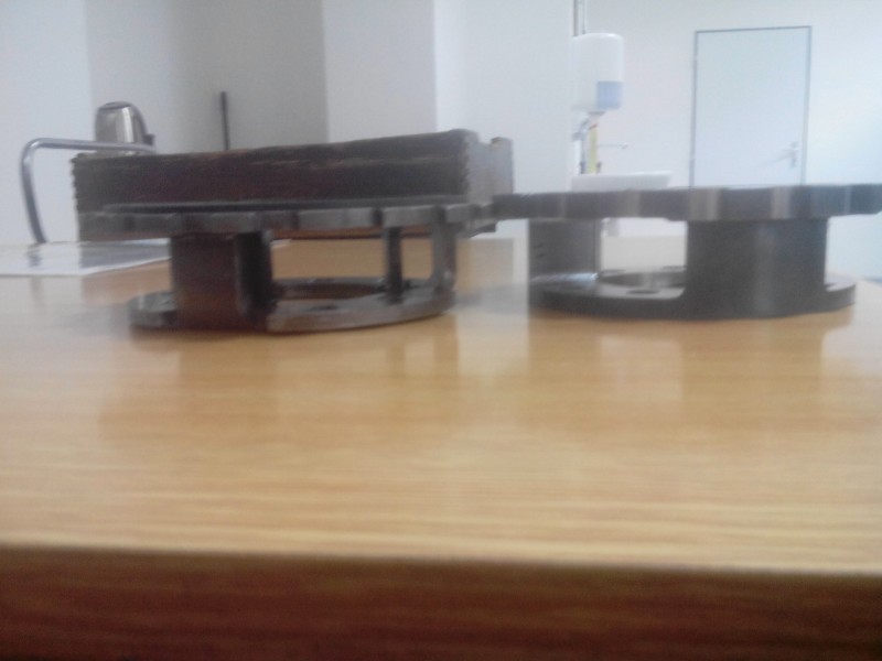

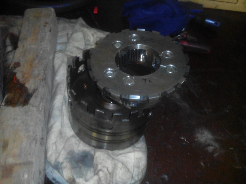

První jsem se pustil do rozvodovky.
mezinápravový diferák byl kupodivu nepopraskaný, ale přesto jsem nechal vyrobit pevnější, Dále má pevnější výstupní hřídel k převodovce nové těsnění gufera a samozřejmě olejovou náplň

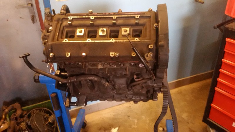

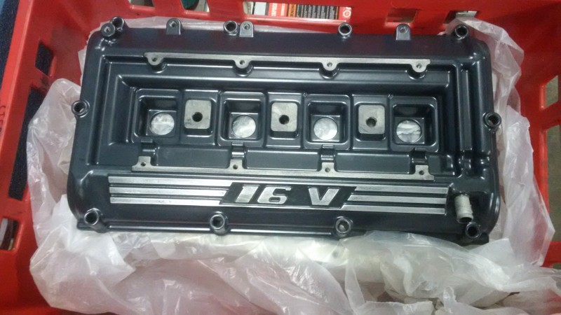

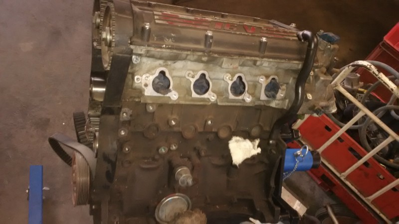

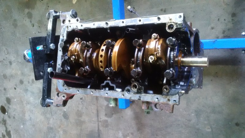

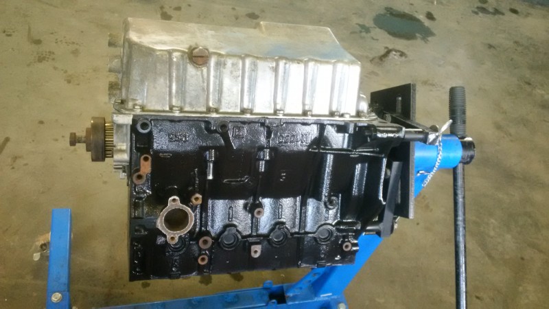

Dalším krokem byla rozsáhlejší GO motoru. Dostal nové šálky, pístní kroužky, veškerá těsnění, srovnanou a odtlakovanou hlavu, zabroušené ventily, nové hydroštely. Ještě zbývá nahodit nové rozvody a vodní pumpu
ještě nechám udělat repasi na starteru a altíku, ať se s tím nemusím později trápit
Turbo je odzkoušené a bez problémů.
aby to trochu vypadalo tak jsem nastřikal Blok a nechal nakomaxitovat víko ventilů.
Za pomoc bych chtěl poděkovat Pecovi-24

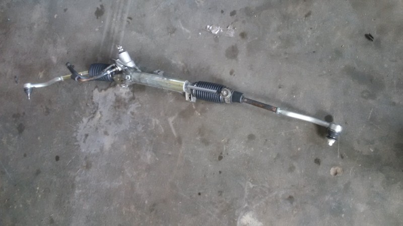

Svátek práce jsem oslavil prací. takže se mi podařilo :
Pospravovat servo (nové čepy, manžety, táhlo)

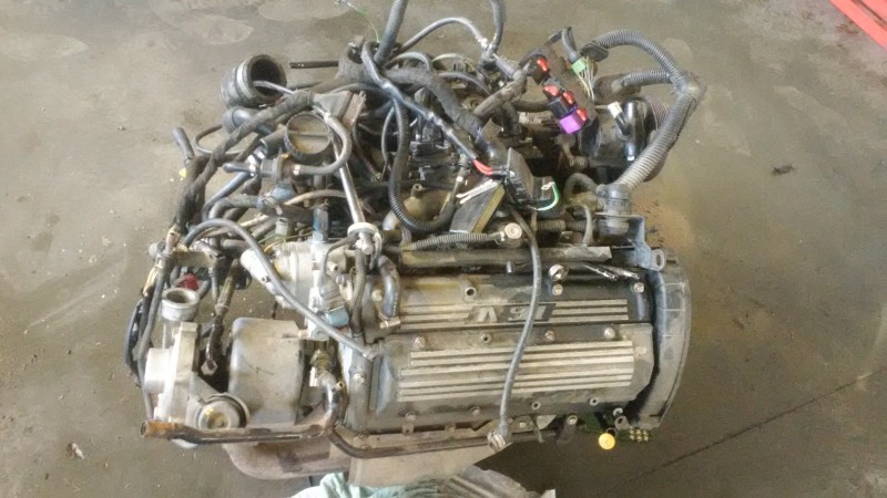

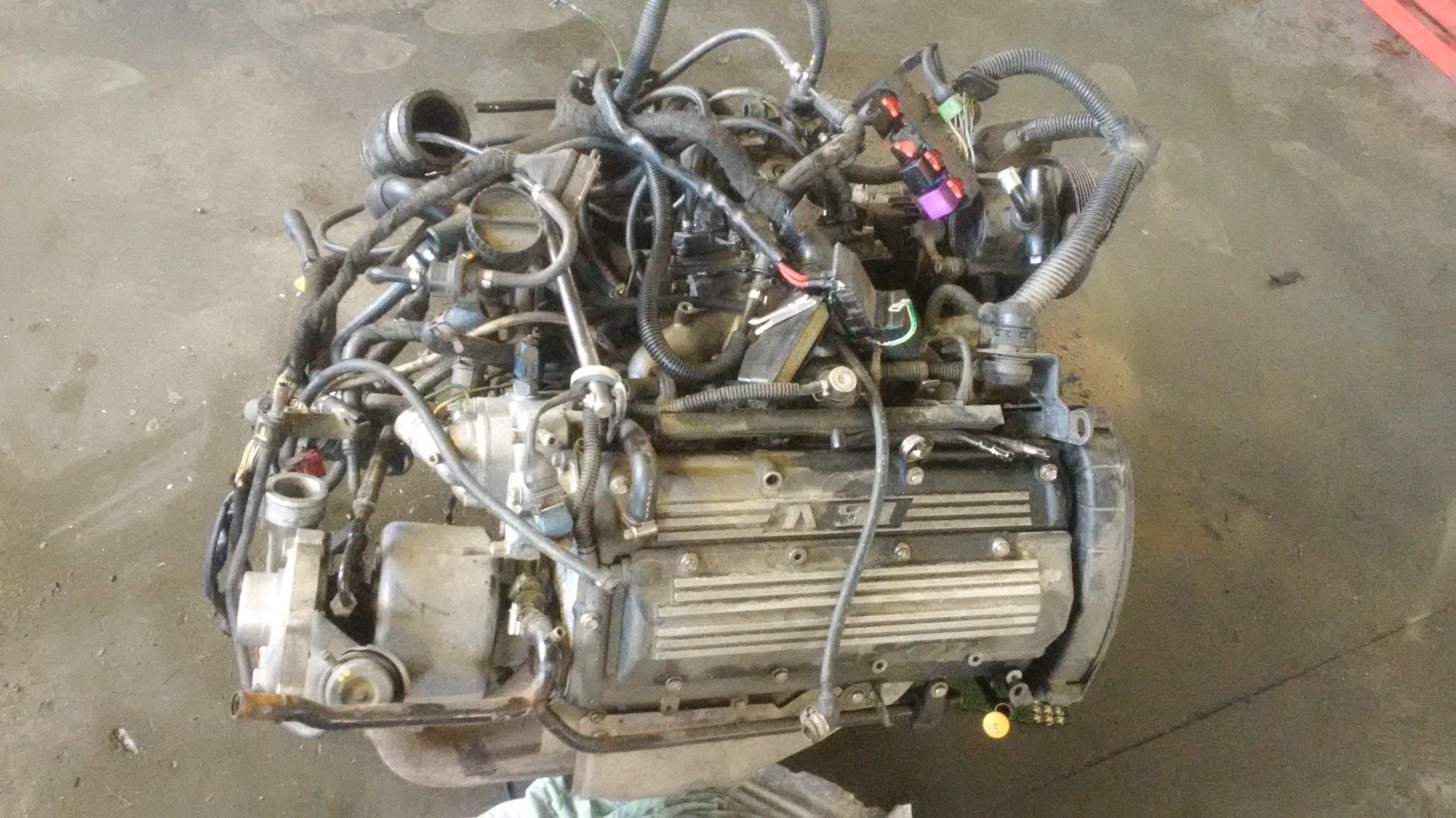

Vytáhnout původní motor

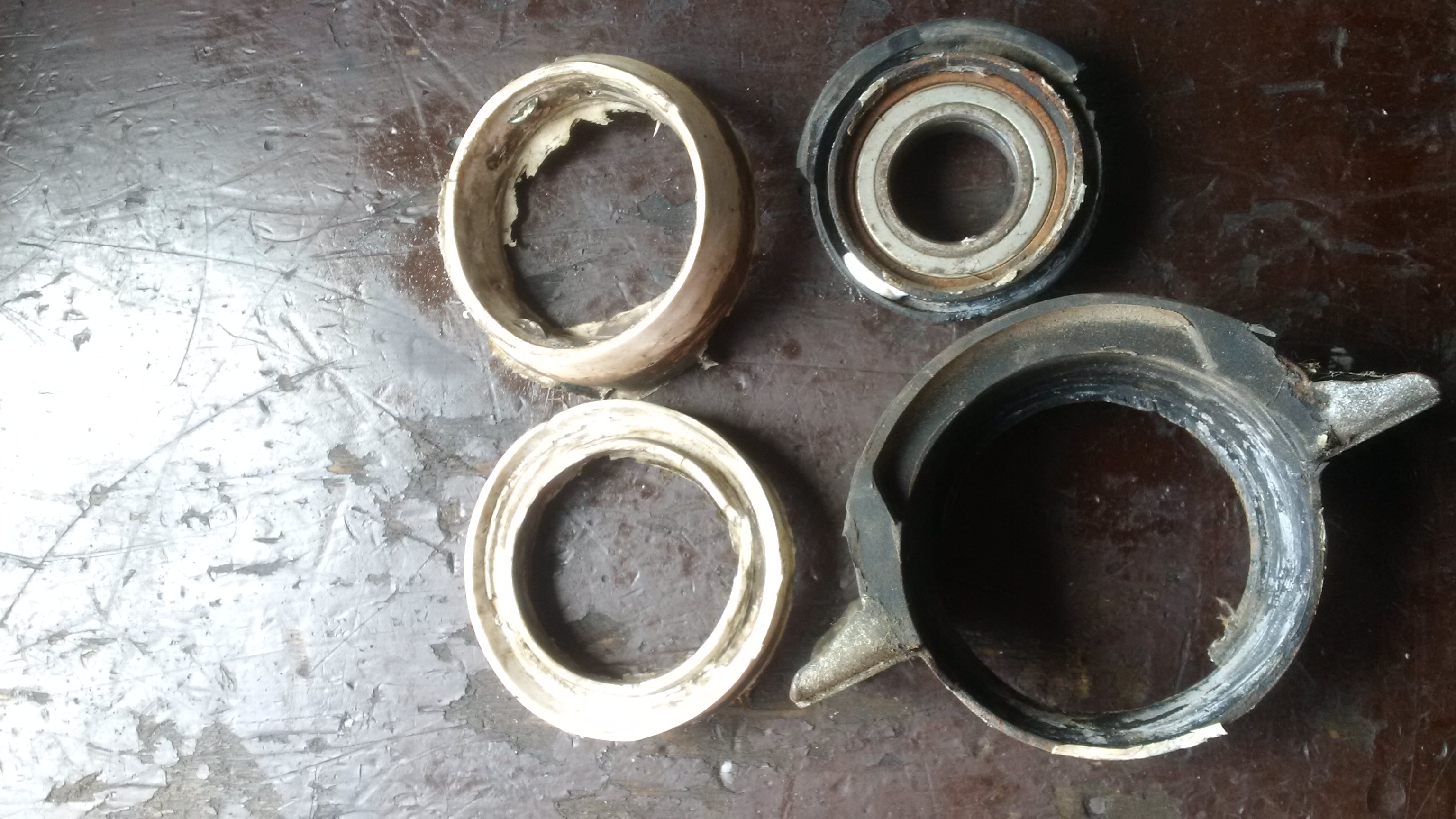

Demontovat ložisko kardanu. Zde se opět projevila lidová tvořivostz. nějaký kutil chtěl opravit uthnuté ložisko kardanu silikonem. No možná to tak 5 vteřin fungovalo :fran:

Poznámka: Původní chorý motor
IMG_20170501_174721.jpg [ 1.1 MiB | Zobrazeno 4130 krát ]

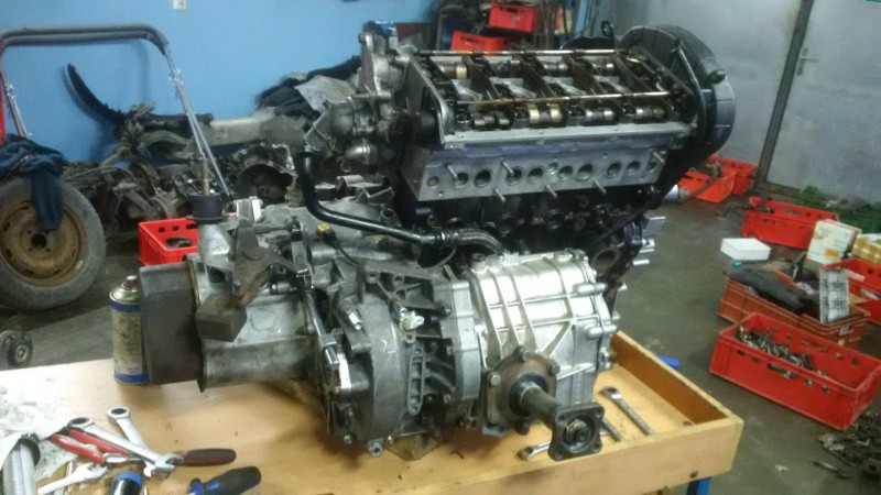

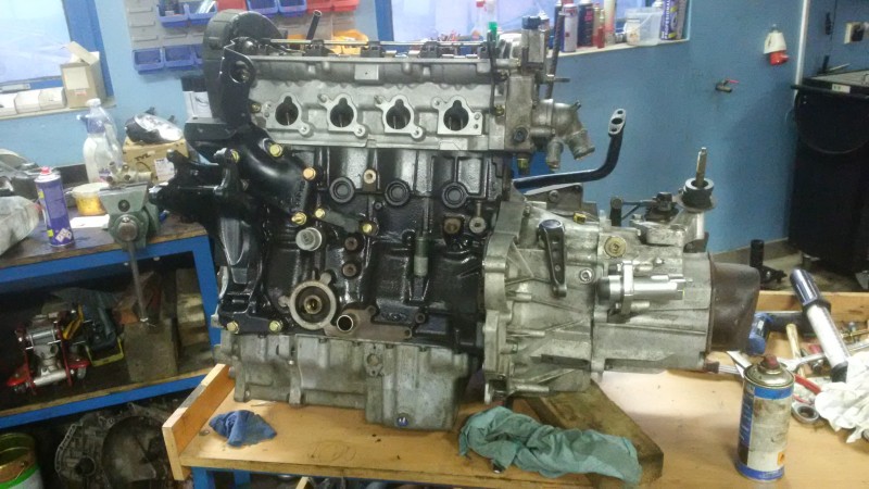

Konečně se mi podařilo jak tak doskládat motor, převodovku a rozvodovku. Ještě čekám na nové svody.
