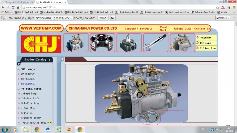

ahoj dvěstěpětkaři mam 205 s motorem 1.8 turbodiesel a tece mi cerpadlo nevite nahodou kdo by mi ho pretesnil pod hridelkou to netece tece nekde ze zadu neni tam videt samzrejme bych ho vyndal jen jestli mate nekdo dobrou zkusenost nekym kdo to dela díky za info.

možná pro tebe bude lepší přesně zjistit ještě na autě, odkud to teče, třeba zrcátkem...mi čerpadlo celkem dvakrát, pokaždé v jiném autě, teklo z pod toho víčka na zadní straně čerpadla viz obrázek...pokud je to tam a čerpadlo si vyndáš sám, tak už si to i sám přetěsníš, je tam jen o kroužek a koupíš ho všude, kde se tím zabývají...já ho kupoval v Koma ...s tím, že když řekneš, že je to na čerpadlo, tak ti nedají jenom obyč těsnění
