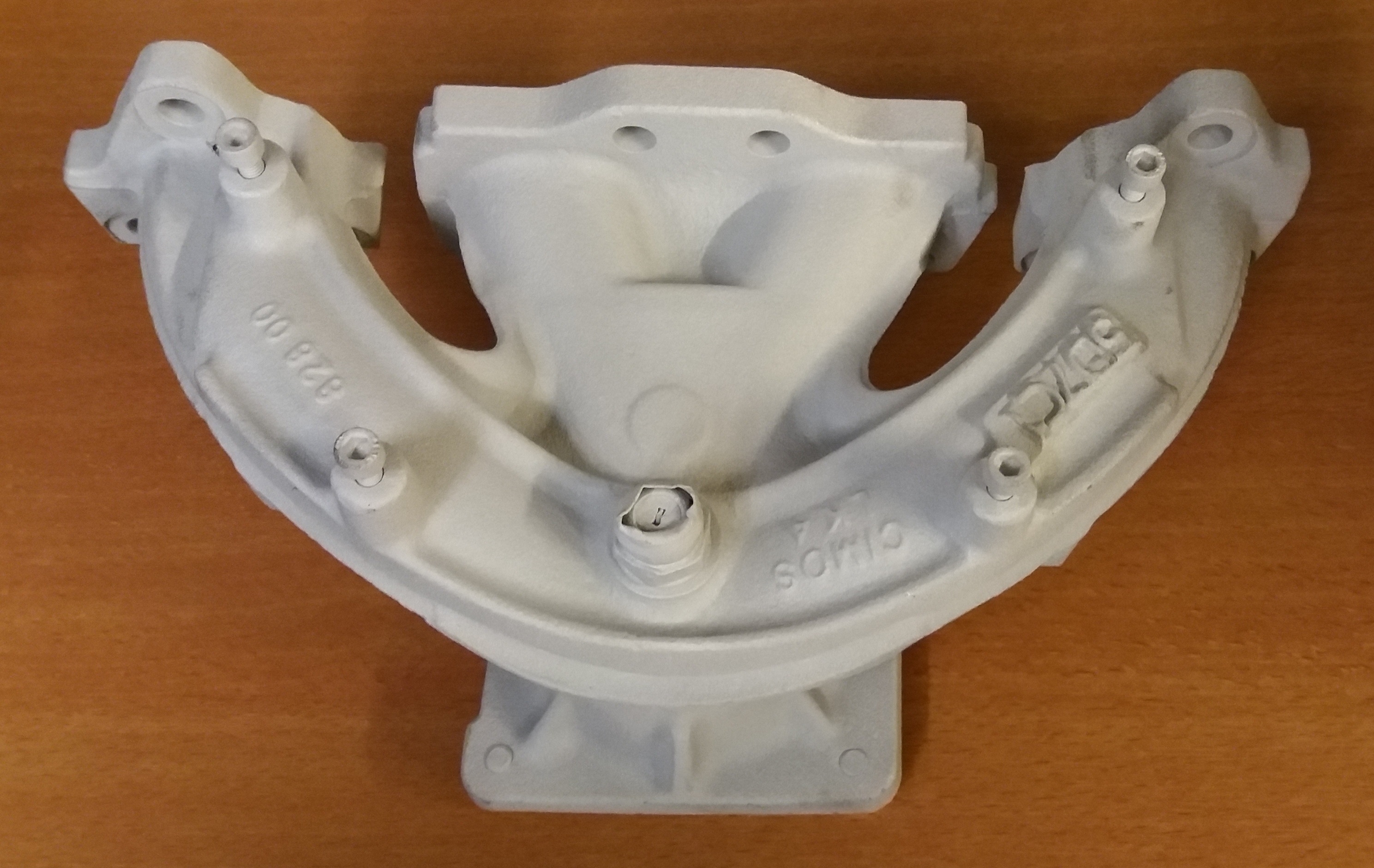

Všechno začalo takovou drobností, jako prasklé svody... Nejdříve praskly svody, bohužel na dálnici, takže bylo nutné dojet domů. To se úplně nesetkalo s úspěchem u lambda sondy, která se vydala do věčných lovišť. Také signál o chudé směsi se moc nelíbil reduktoru pro LPG, který dával více plynu, než bylo zdrávo a svoji činnost také ukončil Takže všeho všudy oprava cca za desítku Nemluvě o tom, že sehnat svody taky nebyla úplně hračka, naštěstí si kolega ve vedlejší dílně pořídil hračku na šopování hliníkem Tak to snad chvilku vydrží.
Opískováno + šopování hliníkem Snad to chvilku prodlouží životnost Už namontováno, miluju, když kvůli jedné blbé matce, ke které není přístup musí dolů servopumpa, alternátor a celý držák

Re: Gutmann, Berlingo II, 106 Rallye
Jo, pravděpodobně to prasklo kvůli LPG, byly tam trhliny asi na 5 místech.

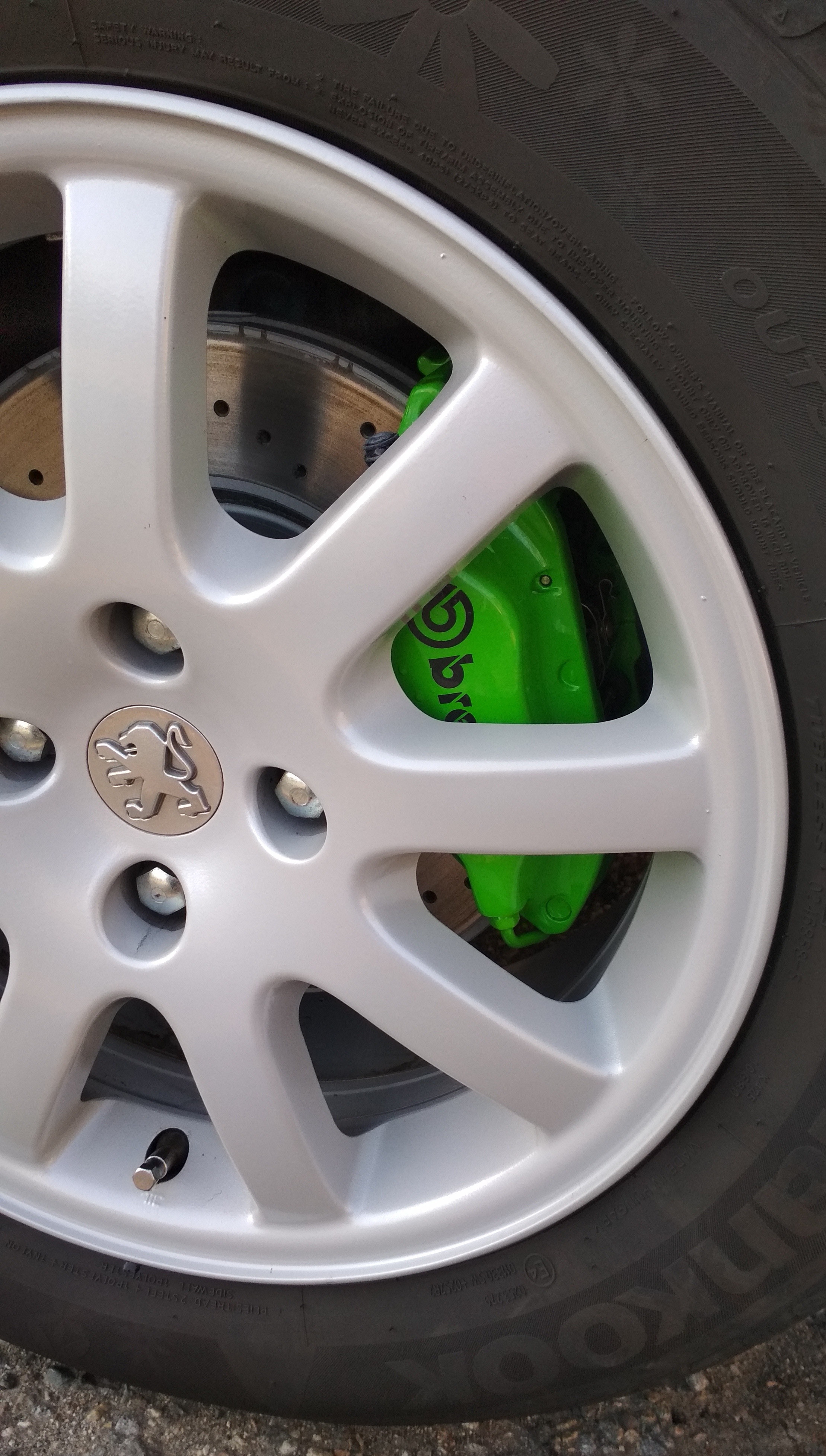

Tak po pár letech mluvení o tom tady, nadešla ta správná chvíle
Ale je to teda tip ťop, z vnější strany se mezi třmen a kotouč vejde tak akorát papír205 1,9 GTI 94kW - další gti ve věčných lovištích
a ubrzdí to těch 66kw na lpg?
No hele zatím to moc nebrzdí
Ale neboj, i těch 66kw je v plánu řešit. Původně jsem chtěl tedy koupit něco nového, ale nabídka je tristní, tak přes zimu budu shánět NFS z C2 Vts
