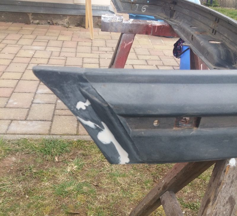

Doporučil by někdo postup lakování originál laminátového názazníku? Opravil jsem pár prasklin - laminát a pak z pohledové strany překytování spár a teď bych mu chtěl dát trochu svěží barvu Zároveň bych nerad zničil tu původní strukturu povrchu, přijde mi, že k 205 patří... Bude fungovat třeba přebrousit jemným smirkem (800?), pak nějaký základ na plasty, kvůli přilnavosti a pak hned vrchní barva? A přelakovat ještě bezbarvým lakem? Nebo spíš nechat?

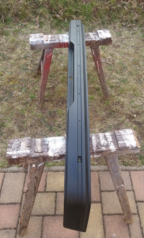

Podělím se o pozitivní zkušenost. Nárazník jsme očistil a pak jemně přebrousil smirkem 2000. Případně hrubší jen kde byly škrábance. Pak jsem použil Dinitrol 820 Strukturu na plasty na obnovu struktury na broušených místech. Není to úplně přesné, ale u mě šlo jen o spáry po lepení, takže to vůbec nevadí. Nastříkal jsem to potom Dinitrolem 8020 Styling Lac na plasty. Originálně bych měl mít nárazníky šedé, ale přední mám černý, tak jsem to sjednotil do černé. Moc jsem od toho nečekal, ale výsledek je řekl bych docela dobrý – moc se to neleskne, zachovalo to strukturu, na živo to vypadá docela věrohodně Slibují i odolnost proti soli a automyčce, ale to stejně asi zkoušet nebudu
