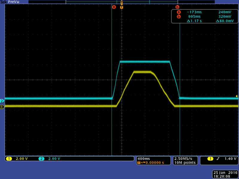

Co mě nedává smysl, že jsem ten potenciometr několikrát měřil osciloskopem a zdá se ok – obě dráhy bez nějakých propadů viz. obrázek, ale možná za tepla a za jízdy se chová občas jinak…
Mám nachystaný nový – repliku, ale nerad bych do toho vrtal zbytečně kvůli problematickému nastavení.
Myslíte si, že je příčinnou dosluhující potenciometr? Nebo prověřit ještě něco jiného? Špatný kontakt v nějakém konektoru? Spoustu dílů – senzory, svíčky, cívka a atd. jsem už v rámci postupného zlepšování stavu vyměnil.
