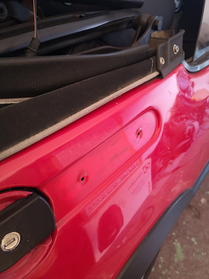

Byla opět malá chvíle času, tak jsem konečně dokončil ledvinku i na straně spolujezdce. Situace tam byla trošku komplikovanější, protože původní ledvinka byla přilepena silikonem a navíc ještě zřejmě zbytky toho původního "lepícího materiálu", který ale zaboha nešel ničím dolů. Musel jsem to nakonec nahřát pomalu horkovzdušnou pistolí, odstranit největší kusy a zbylé lepidlo, které bohužel nechtělo pustit ani technickým benzínem, jsem odstranil falcovým nástavcem na vrtačce. Lak bohužel přišel při téhle náročné operaci k úhoně, ale jelikož to je na místě, kde to nejde vidět, tak jsem to jen srovnal 800 smirkem, přelakoval dvěma vrstvama nějaké červené barvy ve spreji, co jsem našel a navrch jedna vrstva bezbarvého laku a lehce rozleštit. Když je ledvinka na svém místě, tak nejde nic poznat

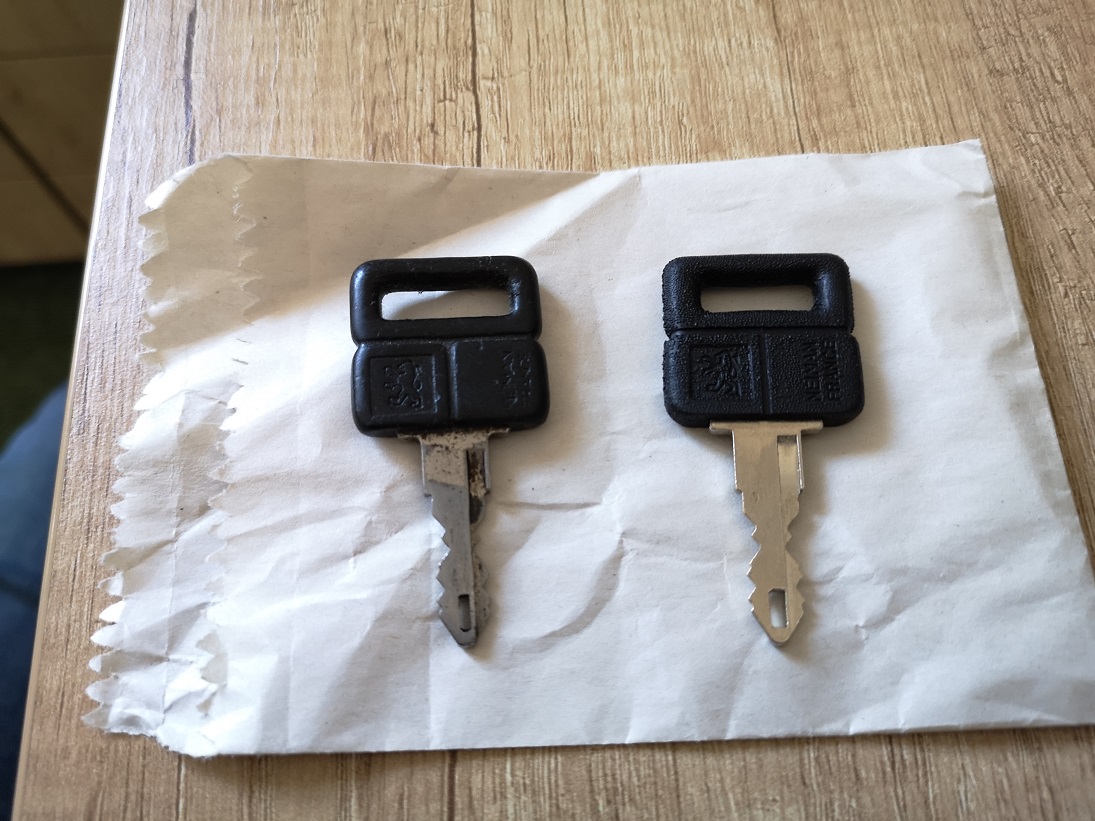

Další položka z TODO listu odškrtnuta. Konečně jsem sehnal druhý "origo" klíč.

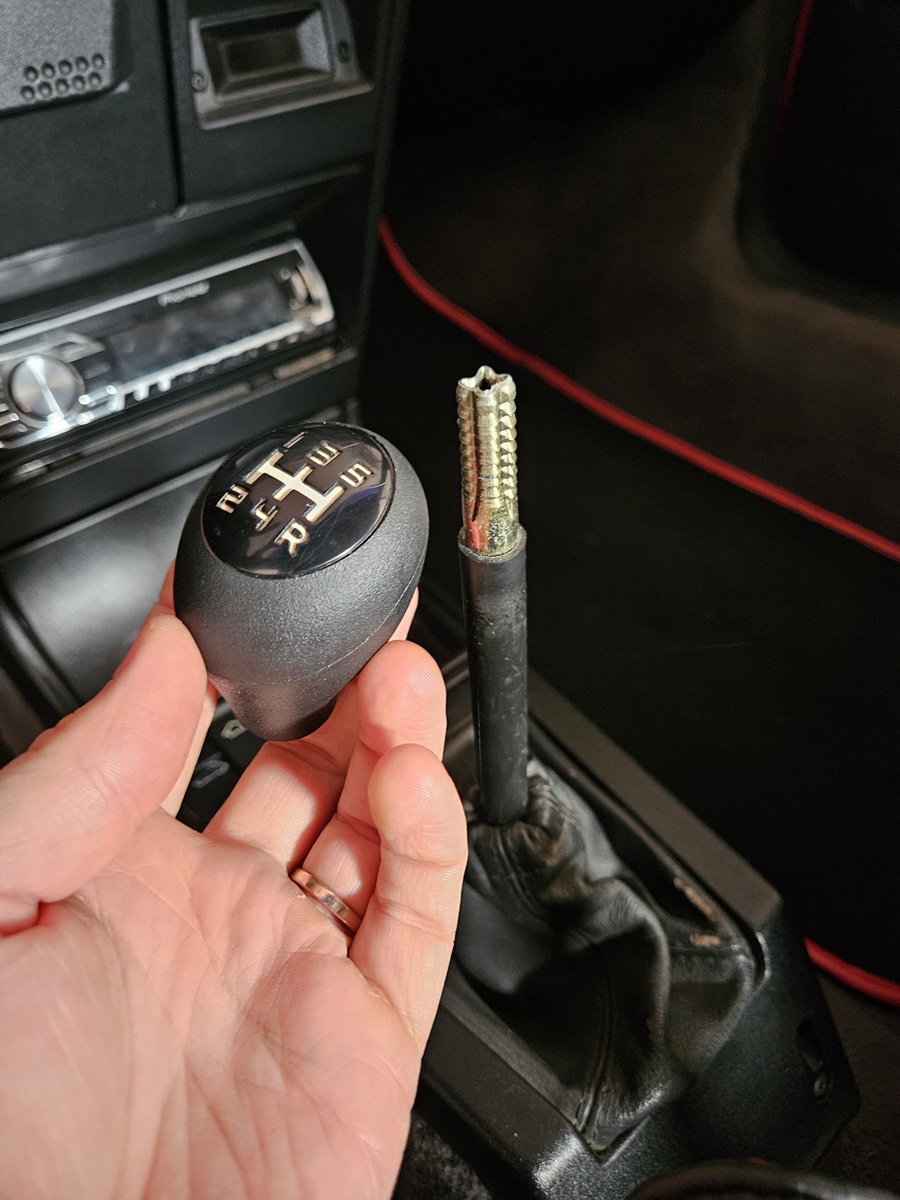

Tak už i na mě došlo a musel jsem zainvestovat do nové hlavice řadičky - stará se rozpadla na prach. Doručeno přímo z Francie z Peugeotu.
