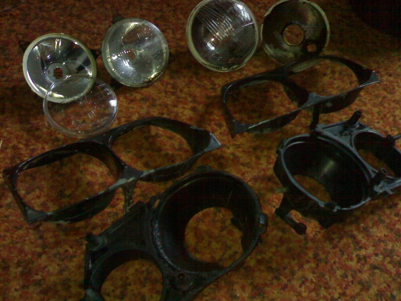

No ja mam 4 oka bez blikace a dimma to asi neni :myslim: videl bych to na morette.
Uchyceni je jako normalni lampa, jedna parabola je na H4, je v ni jeste dira na parkovacku, druha na H3.
H4 parabola je uchycena napevno v ramecku, serizuje se celym svetlometem, H3 parabola ma tri packy, uchycene pres pruziny k ramecku.Takze souosost s hlavni parabolou se serizuje pomoci sroubu.
Merit ti to nebudu, protoze nepravidelne teleso se meri dost spatne :roll:
Ale kdyby jsi chtel, lampy jsou porad volne :cool:

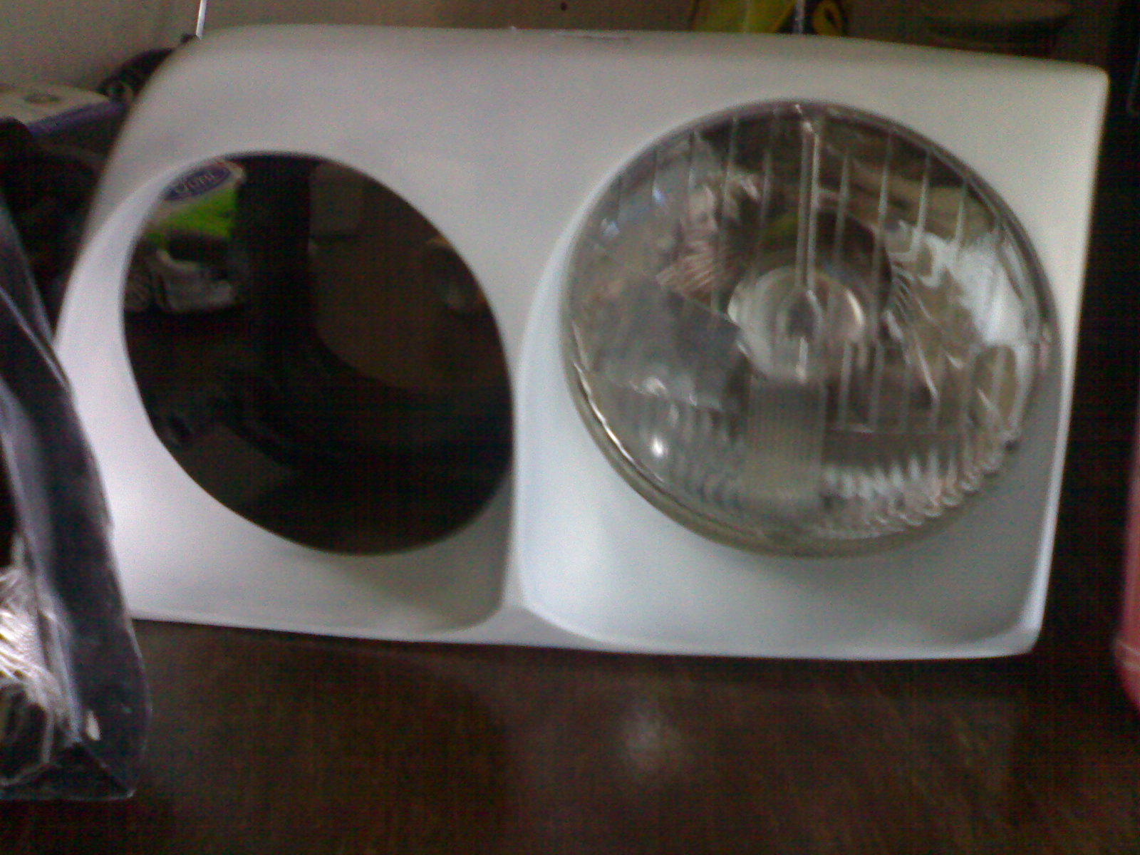

snowboy ty mas s blikacem:) bez vypadaji takhle

kua, to jsi mne dostal :roll:
v tom pripade mam teda 4 oka s blikacem :razz: clovek se porad uci

přesně, to co máš ty a já jsou morette jak píšeš - vedle nich je origo blinkr, ty co sem hodil hasis by měly být dimma
