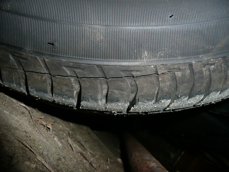

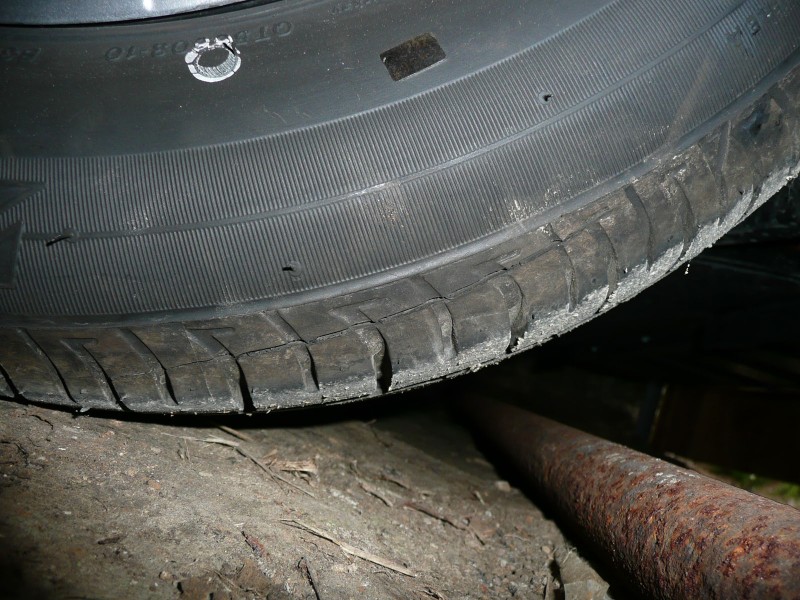

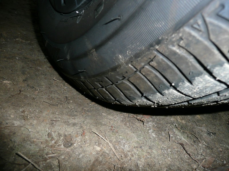

Tak jsem dneska konečně udělal pevnou zadní stěnu v přístřešku.. a pak jsem vyměřoval kam až můžu jet, aby bylo auto co nejblíže stěně.. a jak jsem se sehl tak koukám na nehezkou rýhu v gumě
, hluboká je tak 2-3 mm, ale v takovém blbém mistě, myslíte že to může být problém a nebo to mám pustit z hlavy? Ta guma ujela už minimálně 1000 km s tou rýhou a žádná boule nebo tak se neudělala a to projela už i pár děr na silnici.

Občas bych to zkontroloval, pokud to je jen rýha tak bych to neresil podobnou jsem mel na masine a odjezdila to bez problémů.(pokud nejezdíš závody)

Neřešit je to na hraně pláště a tam je zpevnění ad. nic ti to neudělá...

Hlavně je to z větší části v oblasti vzorku, takže bych to taky moc neřešil... Občas bych to zkouknul, ale víc bych to neřešil.
PS: Jestli máš stejně obutou rezervu, tak bych to třeba přehodil a tuhle měl jako rezervu, ale to je taková jistota navíc...
