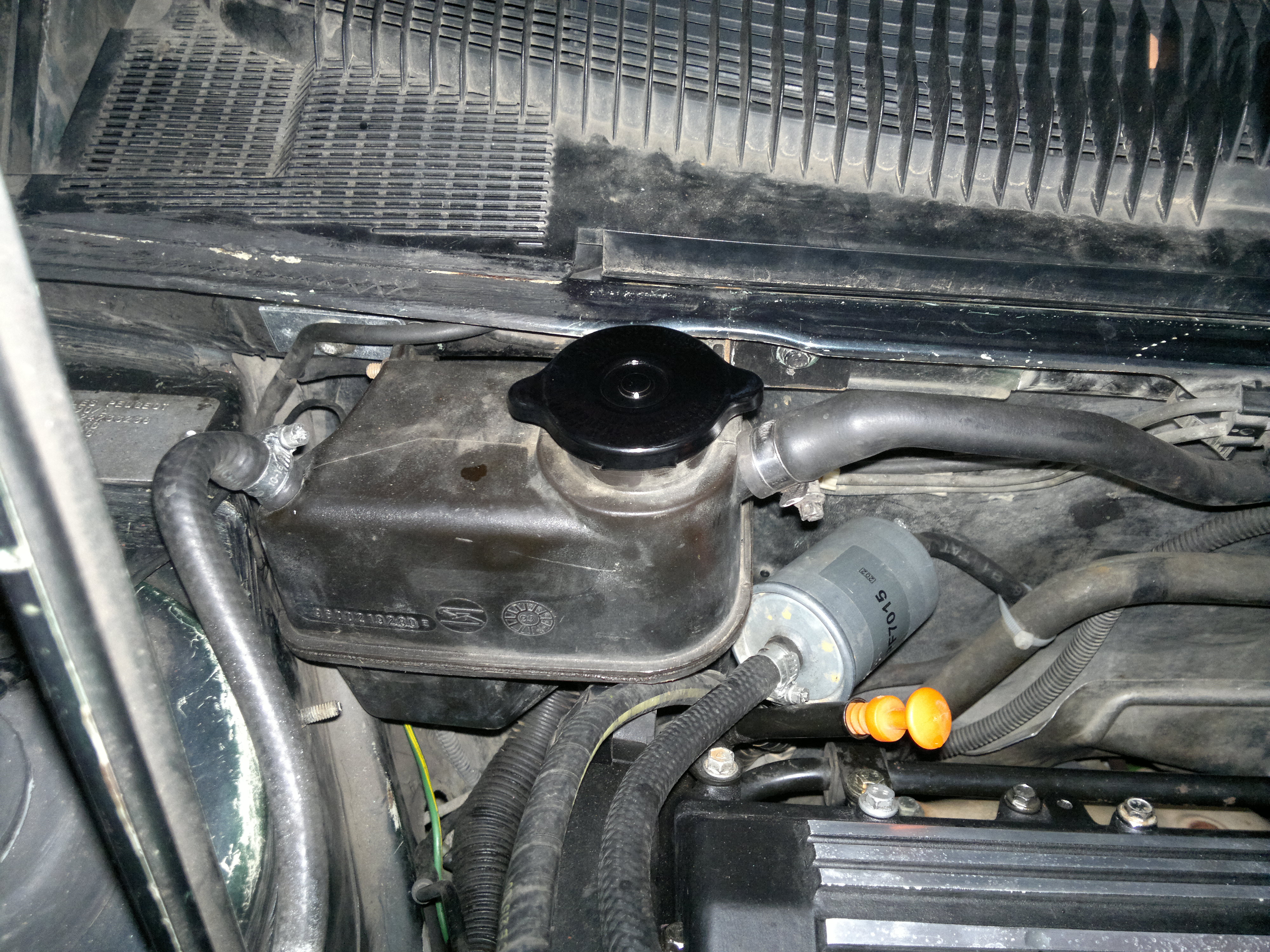

nové víčko expanzky

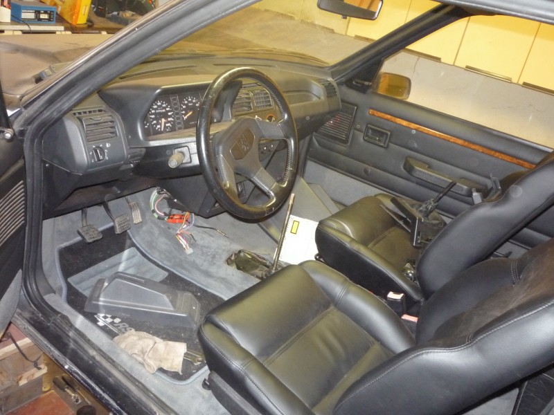

Tak aby se neřeklo, že se nic neděje, tak děje. Co nevidět se začne rozebírat zadek (nápravnice, nádrž) a brousit zrezlý místa na podlaze + ošetření. Dál je připravená převodovka ze 306 2.0i 89kW plus nová spojková sada, tentokrát třídílná (ložisko zvlášť) a klasický vypínání spojky ta stará sice funguje, ale není v ní žádnej cit.

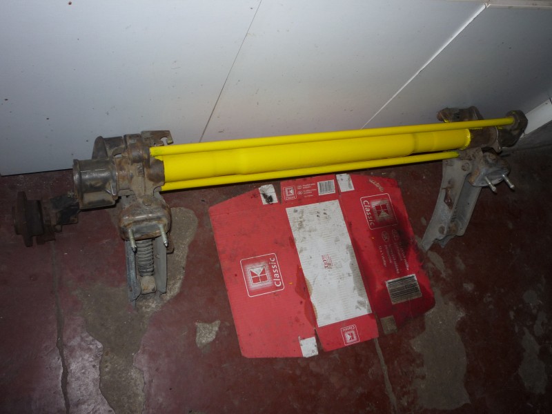

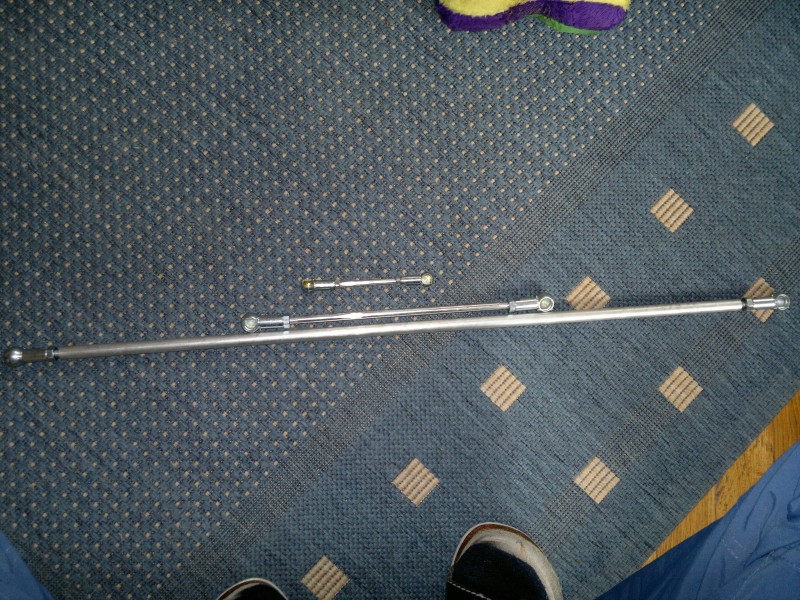

včera došly táhla řazení od tomgti a dneska se gentry přesunulo do garáže a zítra se začne rozebírat zadní náprava
Re: Peugeot 205 Gentry "S16"
a gentry je na "zvedáku"
a začíná se rozebírat

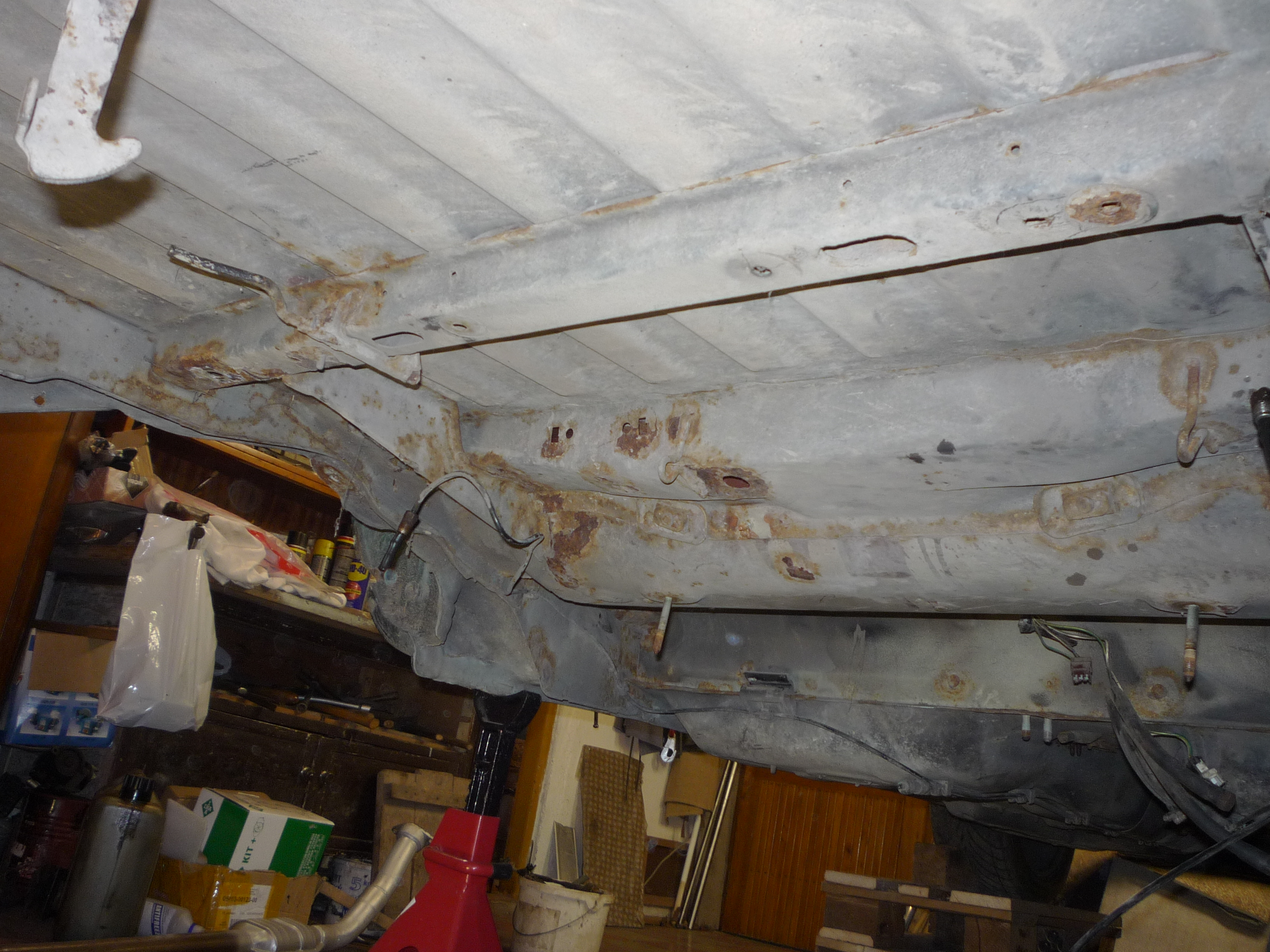

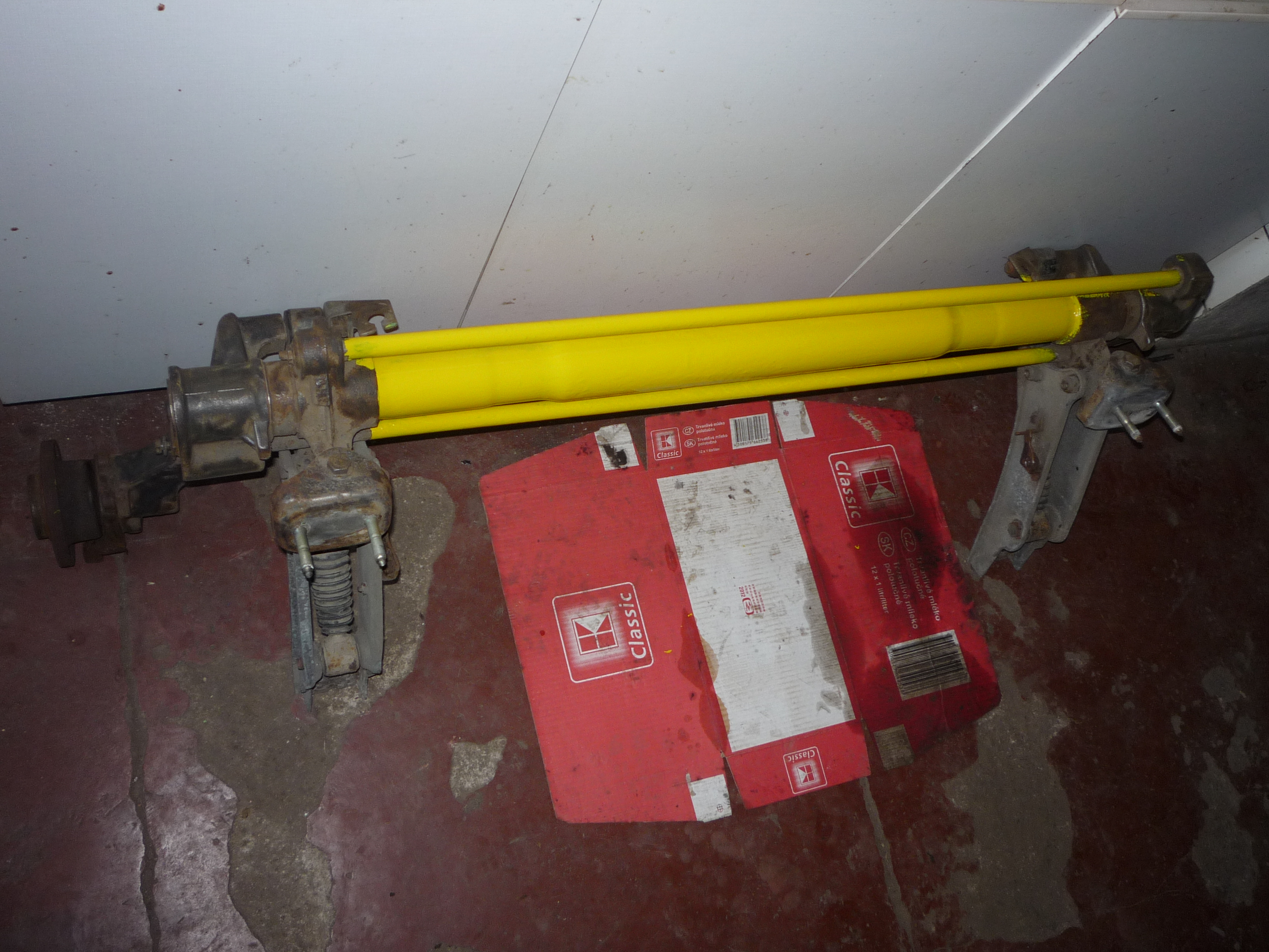

Včera jsem vyzvedl balíček v kterym byla nová spojka a spojkový lanko. A dneska jsem komplet odstrojil zadek. Myslel jsem že to bude horší, ale vypadá to dobře, nikde žádný díry, jen povrchovka. Zejtra se bude brousit

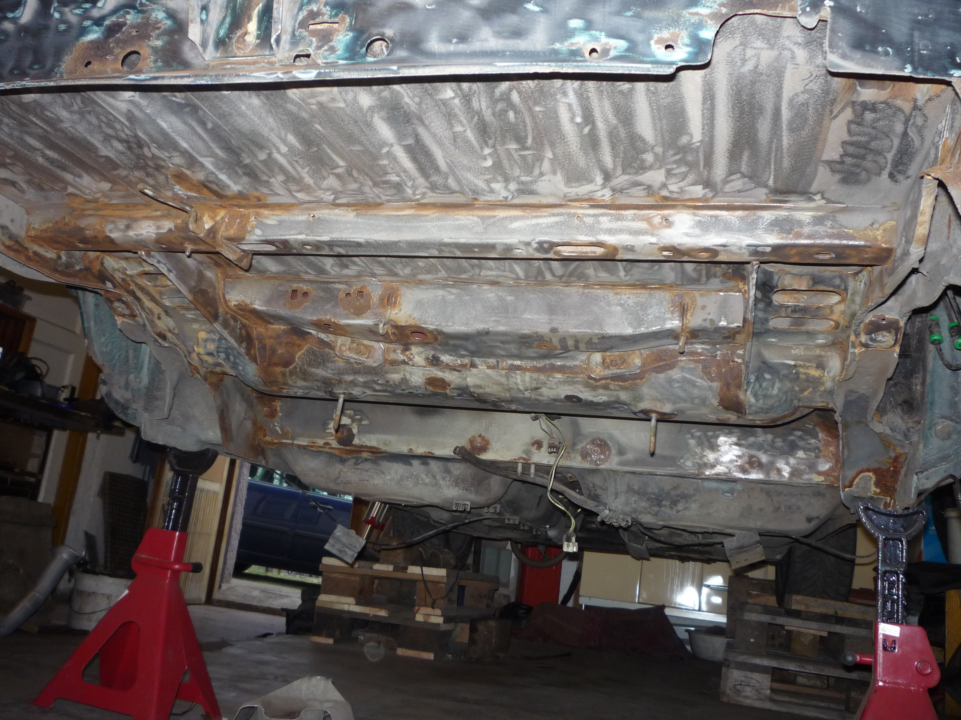

tak a dneska jsem celej den brousil. Už nechci ocelovej kartáč ani vidět :D. Odrbaný je snad všecko. Skóre je takový, dvě spáleniny, jeden šrám od kartáče, několik drobných řezanců a prach budu vykašlávat ještě na podzim. Teď už jen počkat na barvu a začít to pomalu konzervovat.

dneska jsem si hrál s barvičkama, jinak auto už je komplet obroušený a čekám na barvu od štěpána.

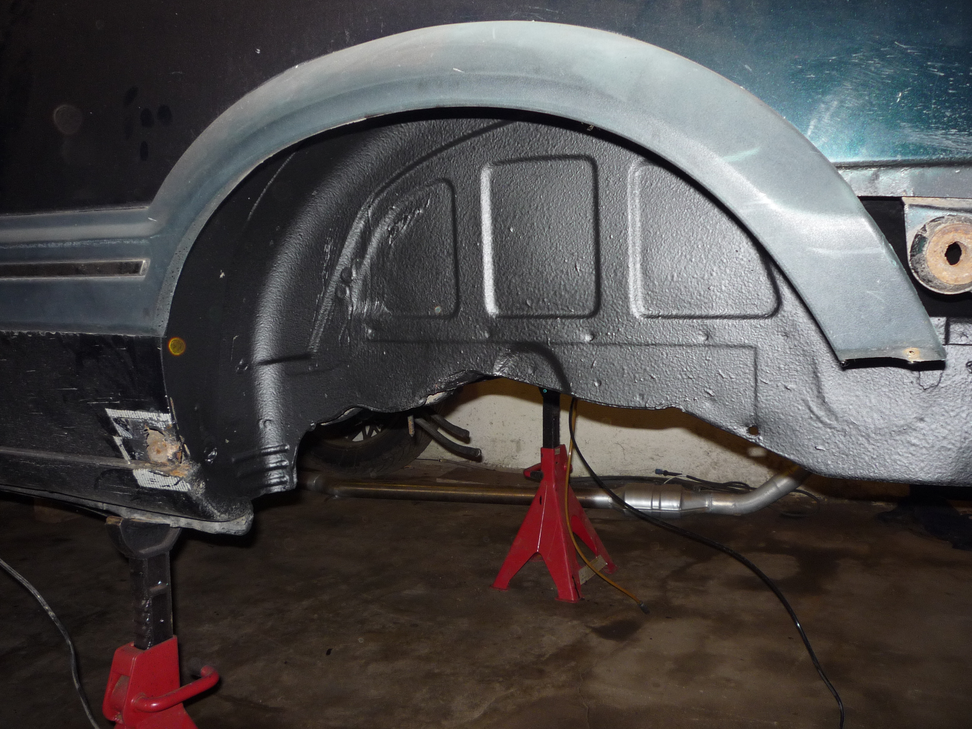

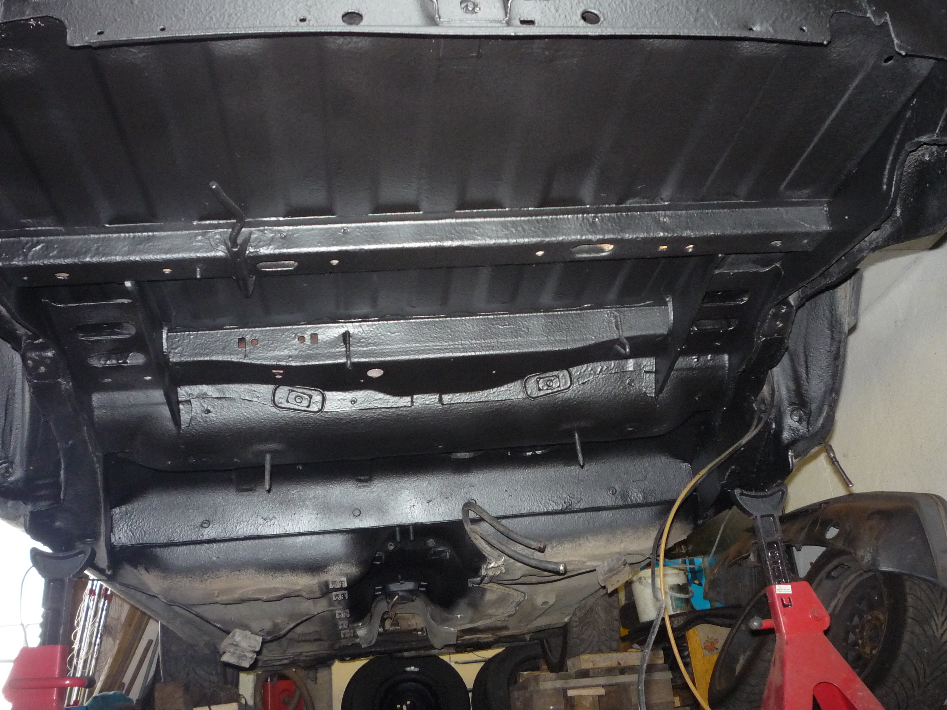

tak úspěšně bojujem s korozí. Dneska přišel od štěpána hammerit a hned jsem natřel první vrstvu. Jen je blbý, že jsem nedonutil žádnou stříkací pistoli, co tu mám, aby ten hammerit stříkala, maj to dost hustý
tak musim natírat růčo
Tak dneska natřeno podruhý. Taky dorazil balíček s dílama. Brzdový hadičky, omezovače a vrchní silentblok motoru z 306ky

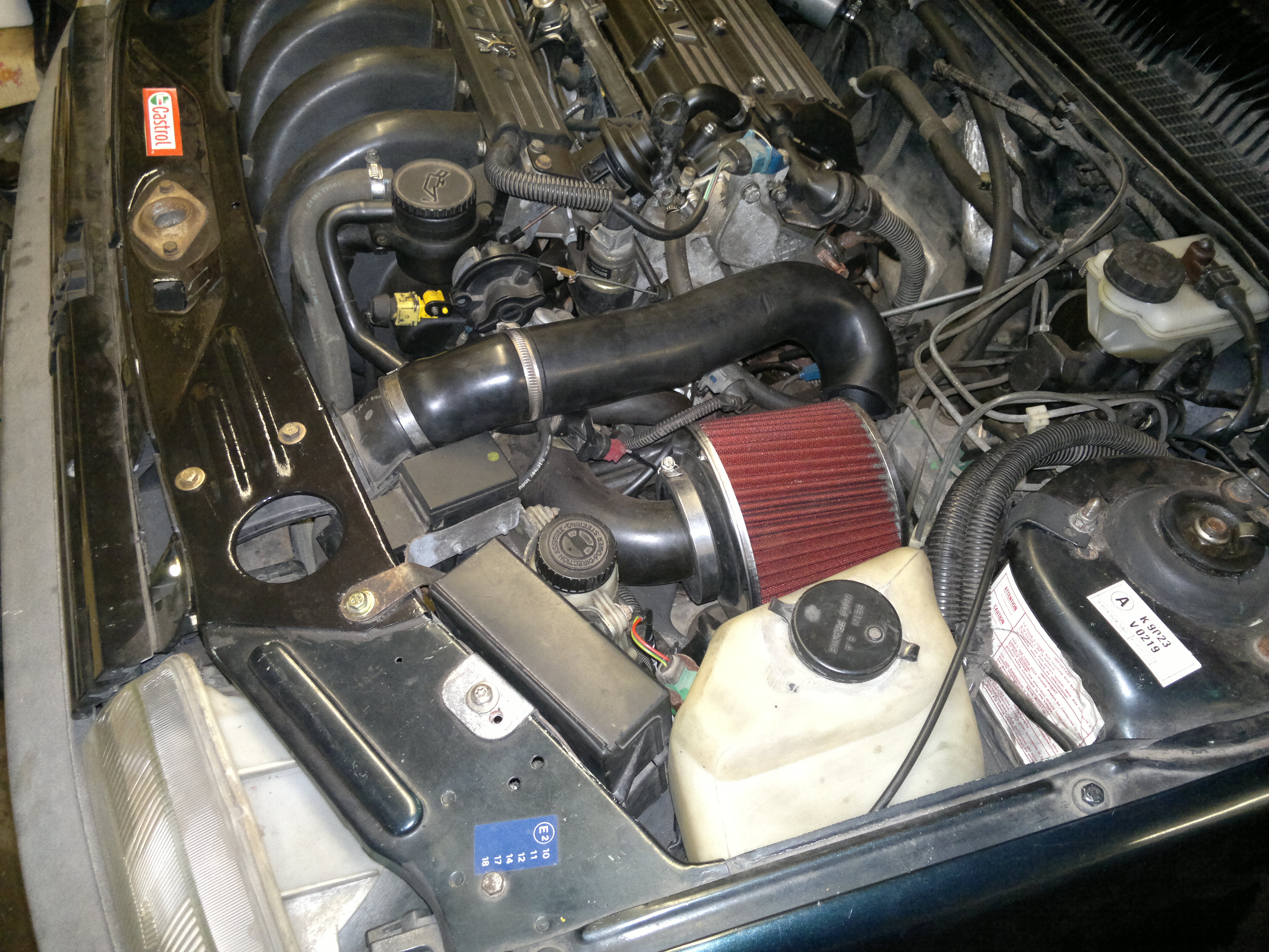

tak silentblok vyměněn, motor se už ani nehne a přidělal jsem náporový sání studenýho vzduchu, tak snad to bude k něčemu dobrý

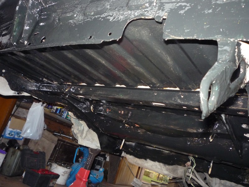

a konečně dinitrol. padly na to 3 litry. nechám to přes noc uschnout a ráno se to začne strojit

a taky jsem se pustil do výměny řadičky, protože ta původní byla ohnutá
