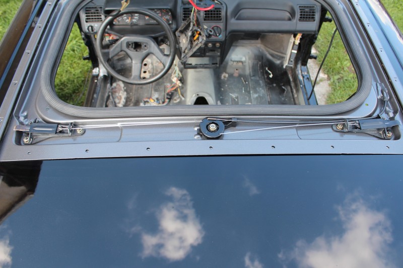

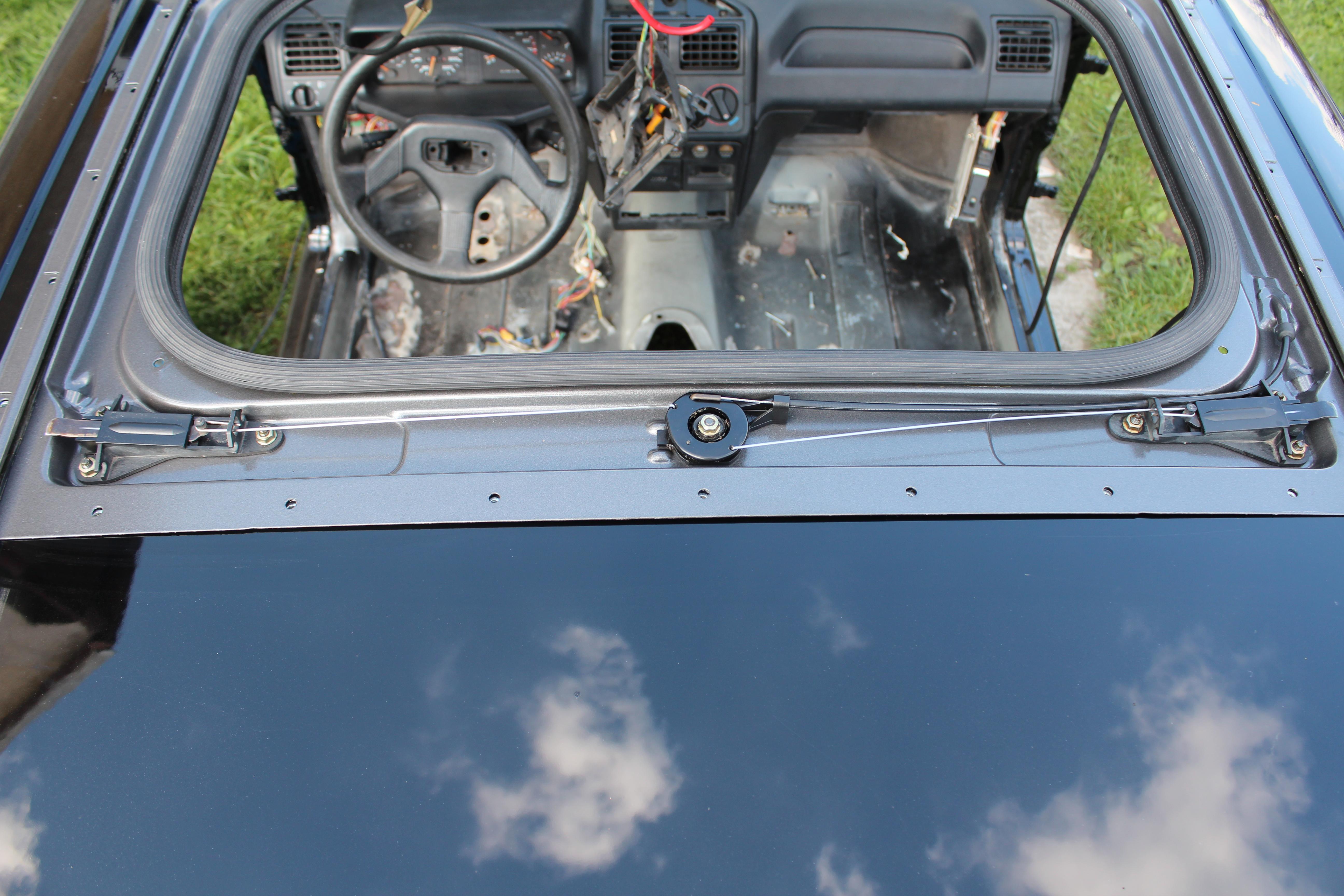

Tak přidám alespoň jednu fotku z práce na střešním okně ,,, rám střešního okna olakován do stříbrné metly ,,veškerá táhla a "zámky" promazány vyčištěny ,, No myslím si že výsledek dobrej . Jinak s autem už jsem dost pokročil jen nejsem schopnej momentálně uploudnout foto tak snad zítra

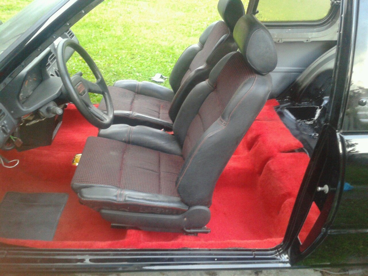

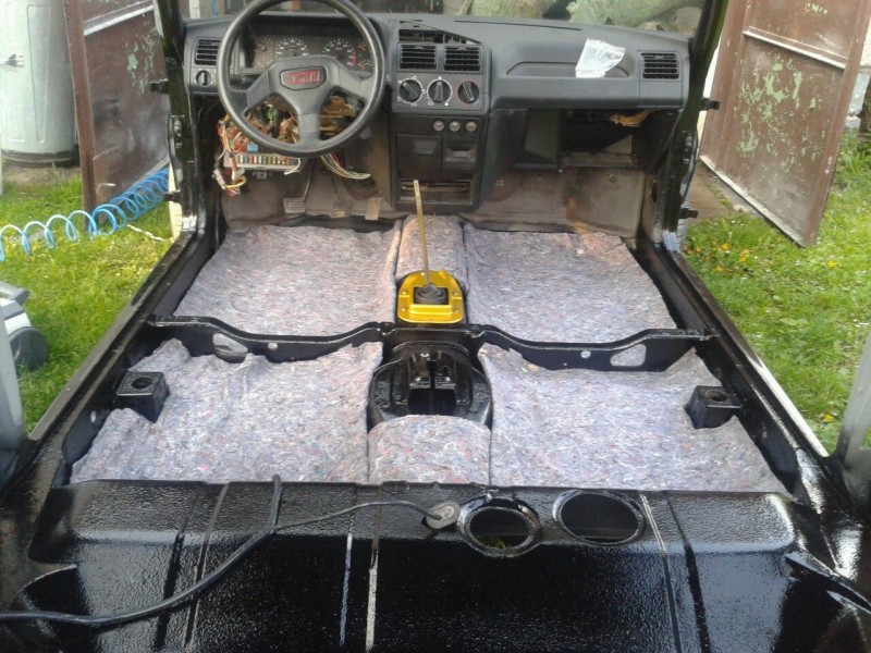

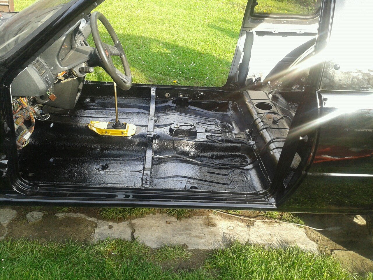

Tak trochu opožděně dodávám foto

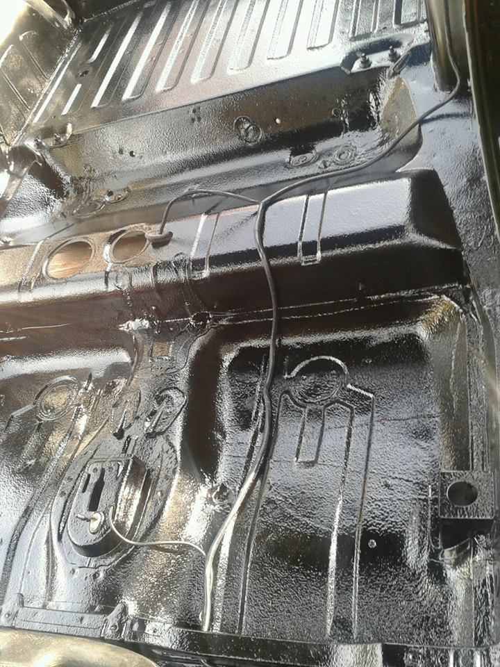

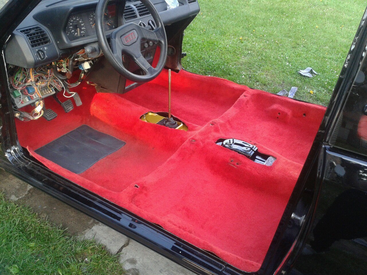

Co proběhlo : odrezení zbytku podlahy
spáry se zatáhli novým tmelem

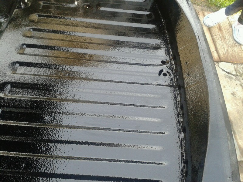

celá podlaha se přebrousila a nastříkala epoxidovým základem
potom se nastříkal terosen a to i do kufru jelikož se mi nechtělo mazlit s kufrem tak je to krabatý i tam
následně přelakováno černým lesklím 2k vrchem (stejným jako mám na kastli akorád bez laku )

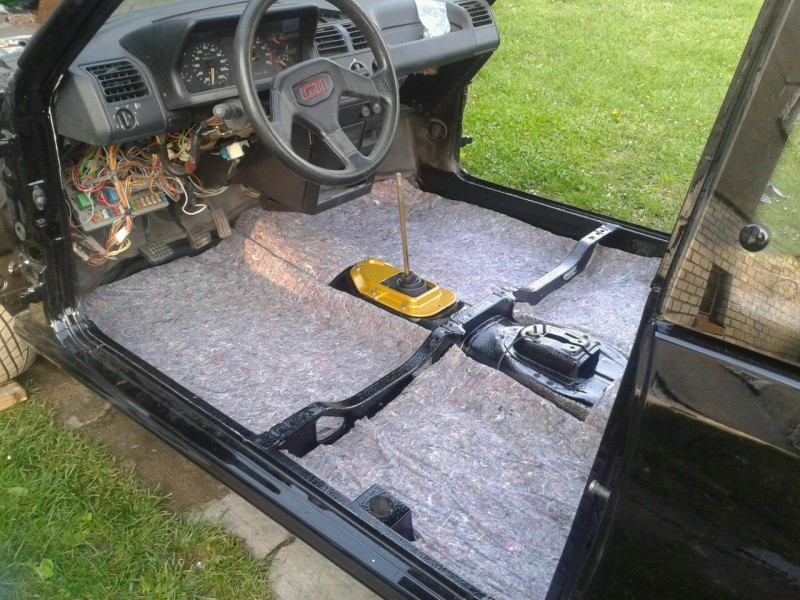

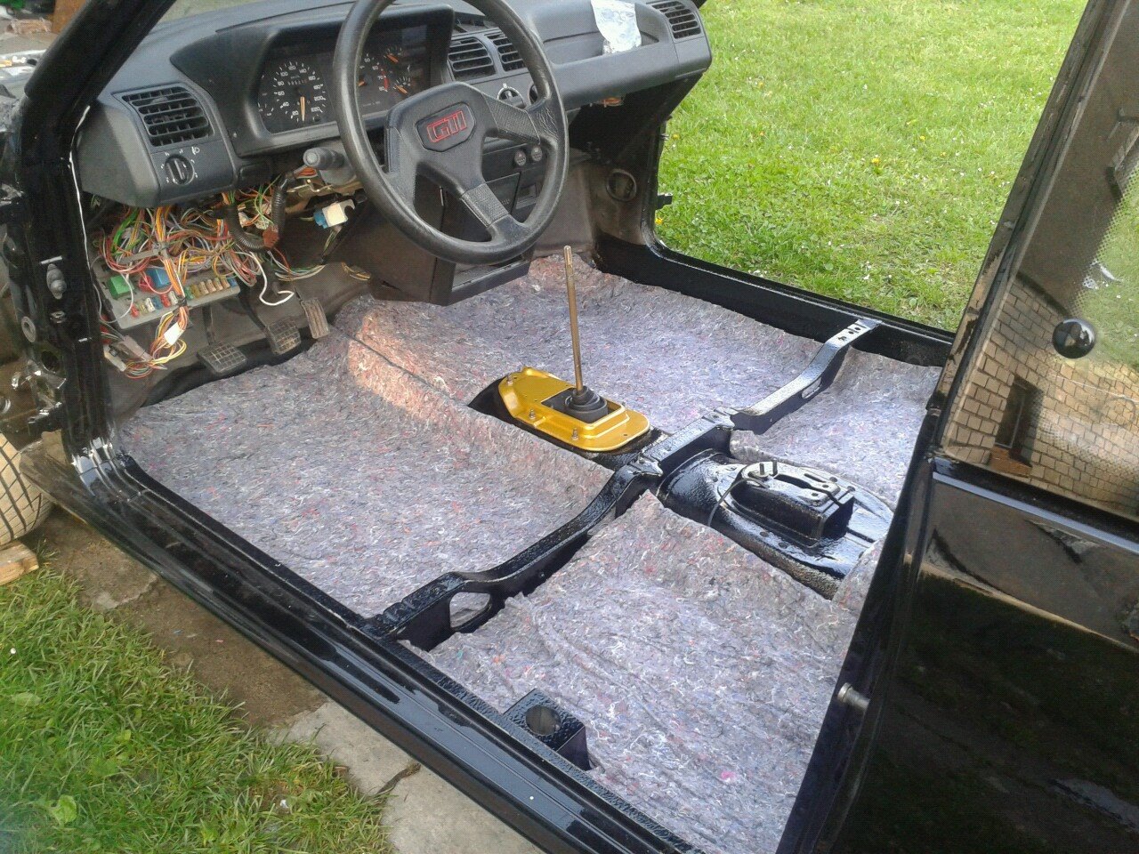

nahozen nový filc na podlahu

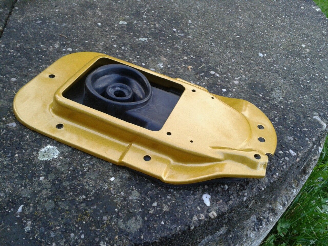

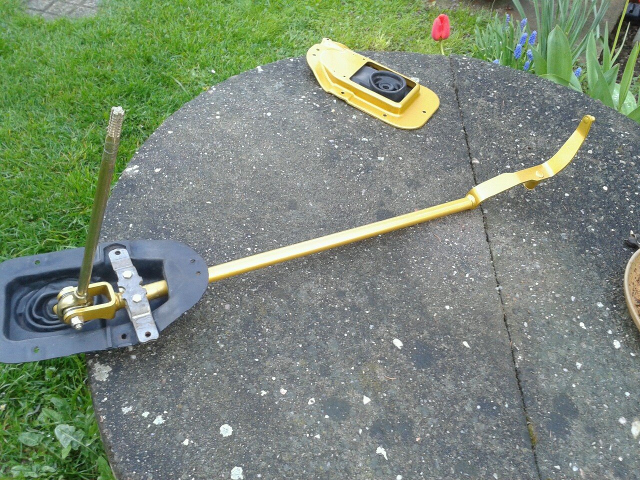

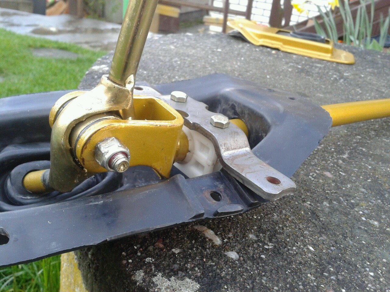

zrenovováno táhlo řazení ( písek + základ + zlatý 2k vrch ) promazáno nainstalováno

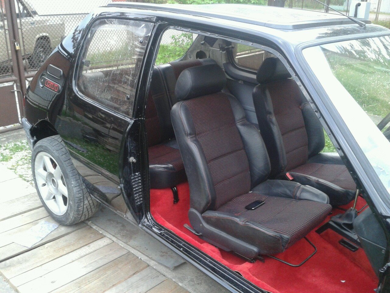

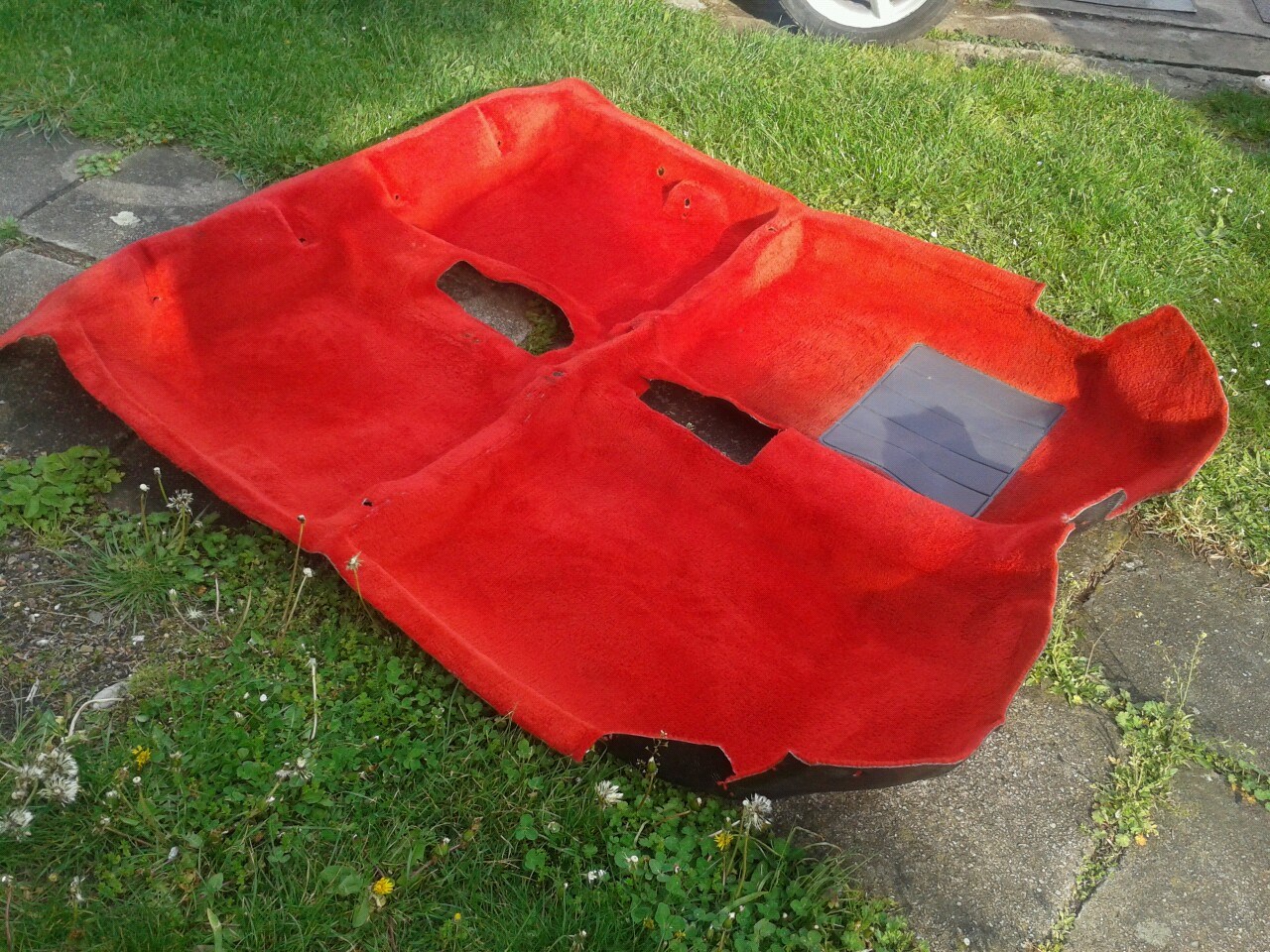

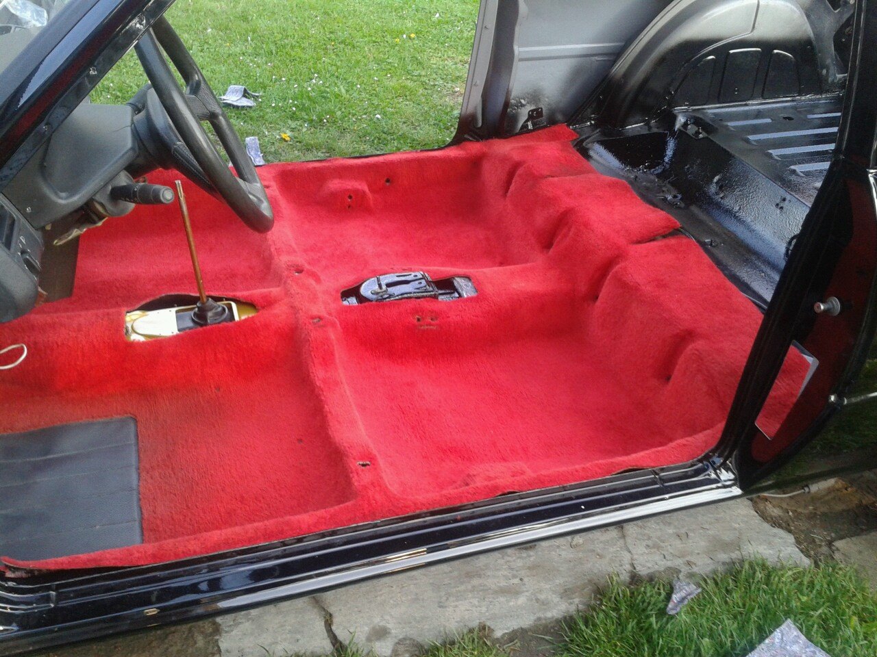

Červený koberec vyčištěn a nahozen

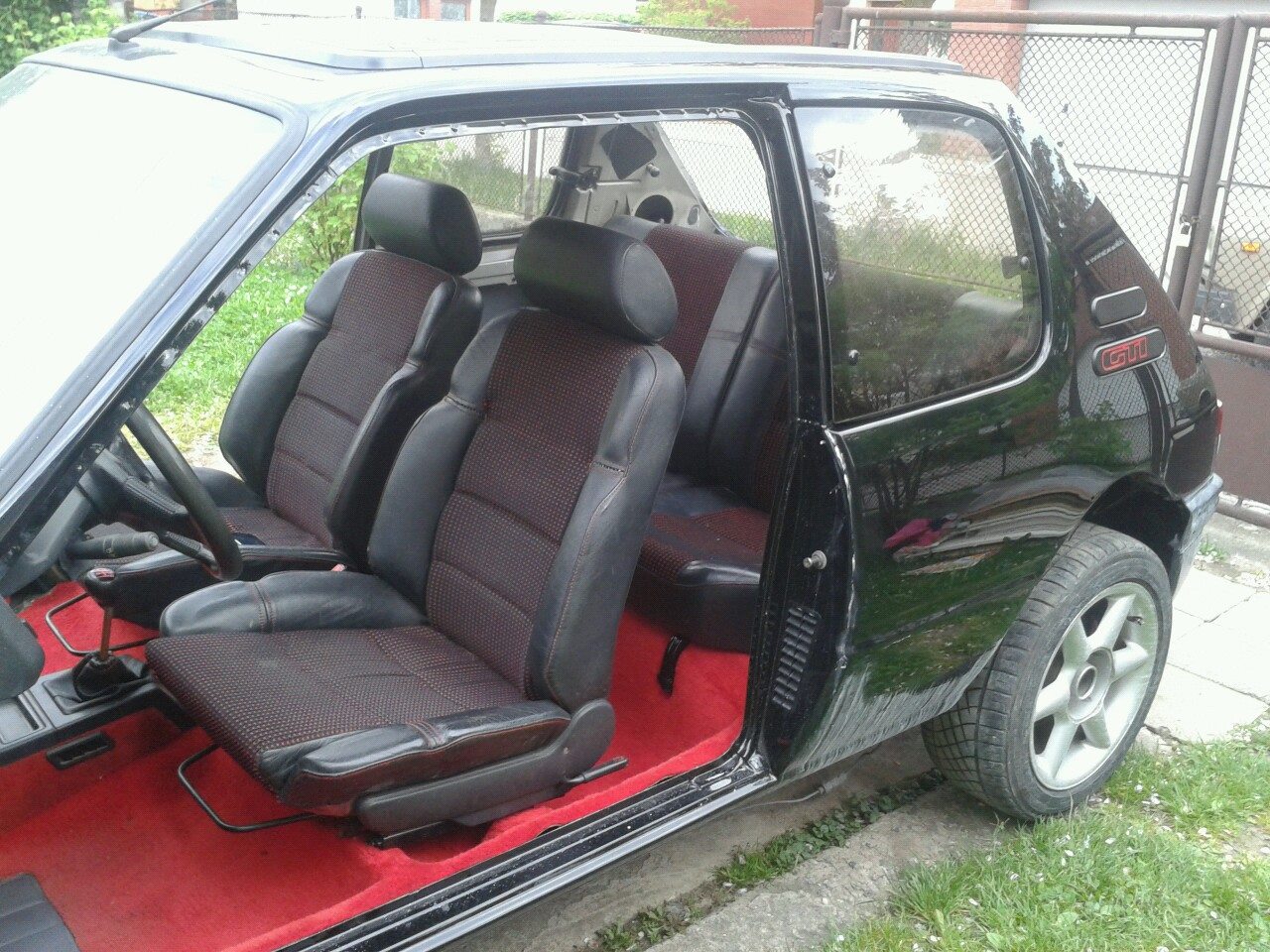

sedačky tak jak byli tak jsem je tam dal renovovat se budou až seženu stejnou nebo podobnou látku ..Jen panty zdaních sedaček se lakovali

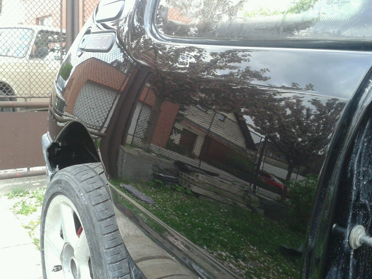

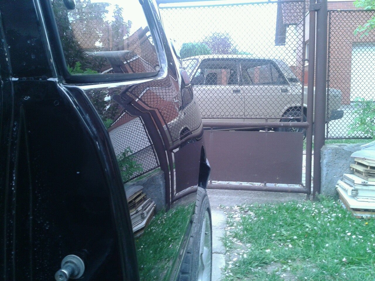

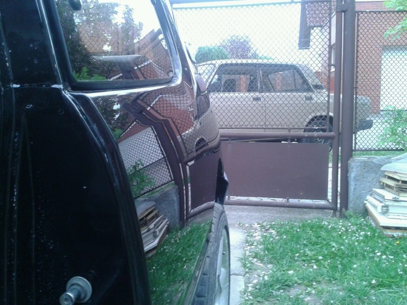

A potom přišlo na řadu strhnout pomeranč z blatníků a rozleštit je práce na šest hodin ale povedlo se zrcadlo ,, jen jsem ještě nechal rezervu na případné škrábance takže dokonale to není tak jak by mohlo být ..

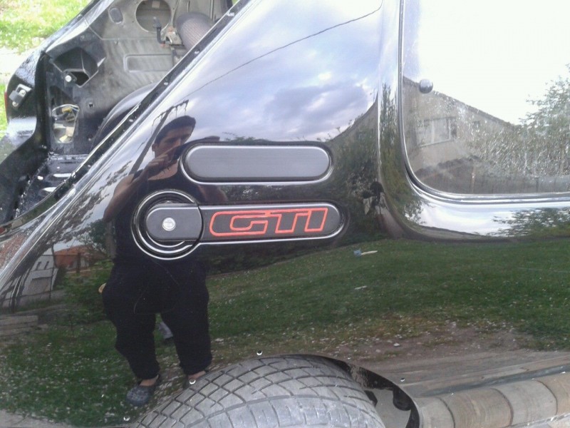

přilepené ledvinky
a to je tak nějak vše interiér je skoro doskládaný teď připravuju kufrové dveře snad tenhle týden budou v laku i s blatníky předními ..
přilepené ledvinky
