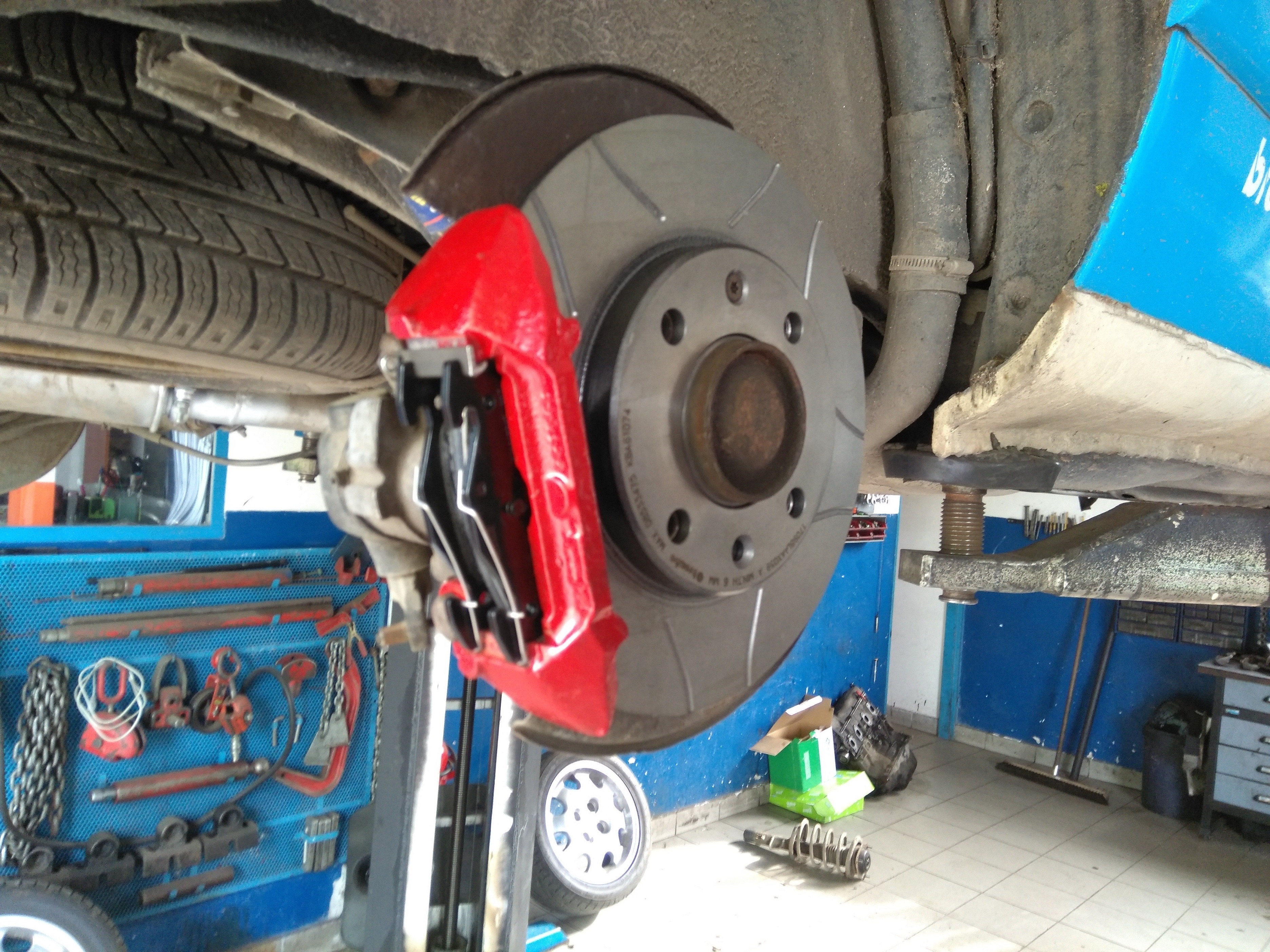

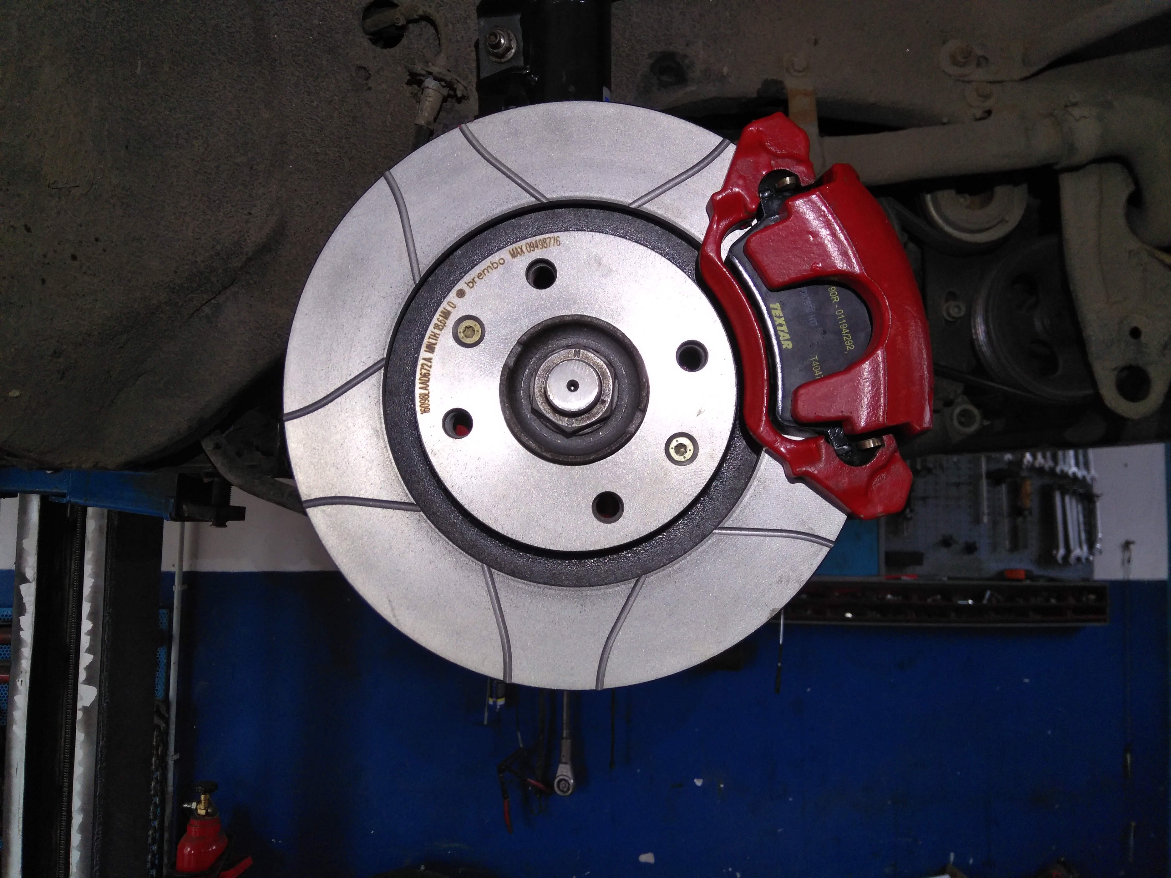

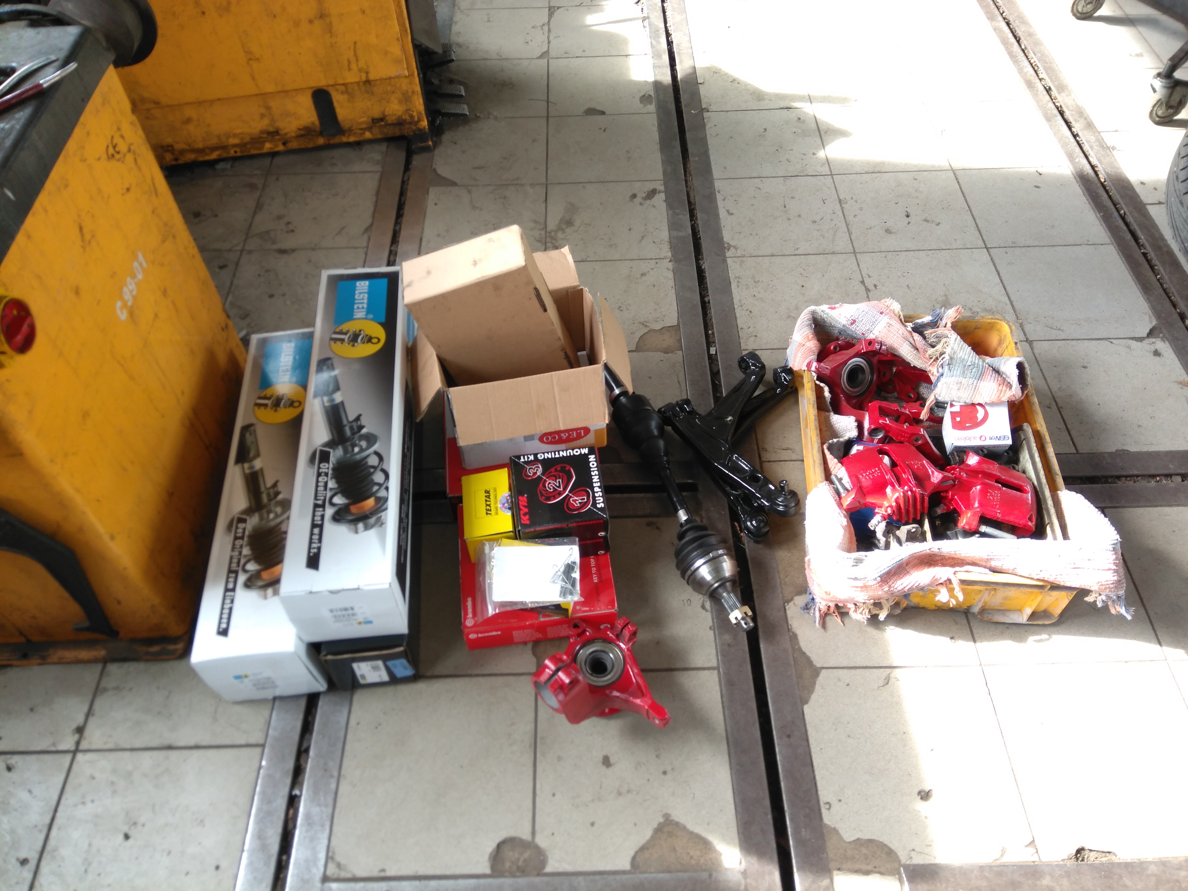

Dalsi pokrok :-)
-Nove tlumice B4 + lozisko a ulozeni
-Vetsi GTI tehlice ktere dostaly nove loziska
-Nove ramena
-Nove predni 266 i zadny brzdy ,kombinace Brembo Max s Textarama
-Brzdice z 206 2.0HDI
-Obe nove poloosy
-Brzdovy vylaec z 806
:-D

Jak ti vychází tyčky stabilizátoru kolem tehlice? Já tam mám v určitým bodě snad milimetr. Premejslim, jestli náhodou není rozdíl mezi 75 a 88kW skrutnou tyčí stabilizatoru. :myslim:

Re: Peugeot 205 RGX
skardik píše: 25 dub 2018 21:28 Jak ti vychází tyčky stabilizátoru kolem tehlice? Já tam mám v určitým bodě snad milimetr. Premejslim, jestli náhodou není rozdíl mezi 75 a 88kW skrutnou tyčí stabilizatoru. :myslim:
A nemáš tam náhodou stabík z 309ky? Ten je širší, protože u 205ky je místa dost.....

To me taky trochu polekalo :-D moc mista tam neni kdyz na heveru dam plnej rejd mam tam misto tak 1 cm ale to same sem mel i s mensima tehlicema . Nedival sem se kolik je tam mista kdyz je auto na zemi ale uz sem najel par kilometru a vsechno vpohode nic nikde neprekazi nemlati .Ja mam taky puvodni stabilizator co byl na aute a je klidne mozna ze je taky z 309 nevim :-D .

Tak to já tam při zvednutym autě mám opravdu tak 1-2mm zítra budu dotahovat cepy, tak to vyfotím. Na zemi jsem nekoukal.
