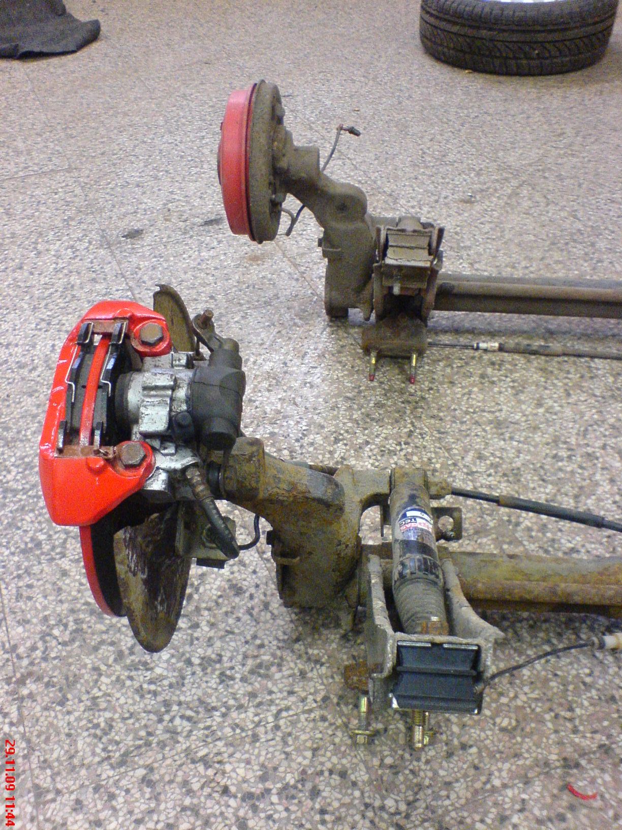

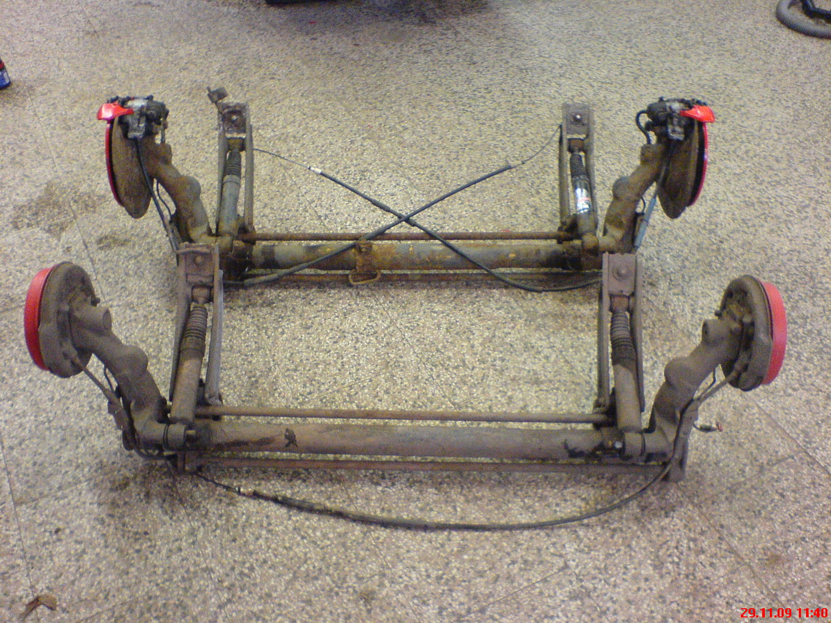

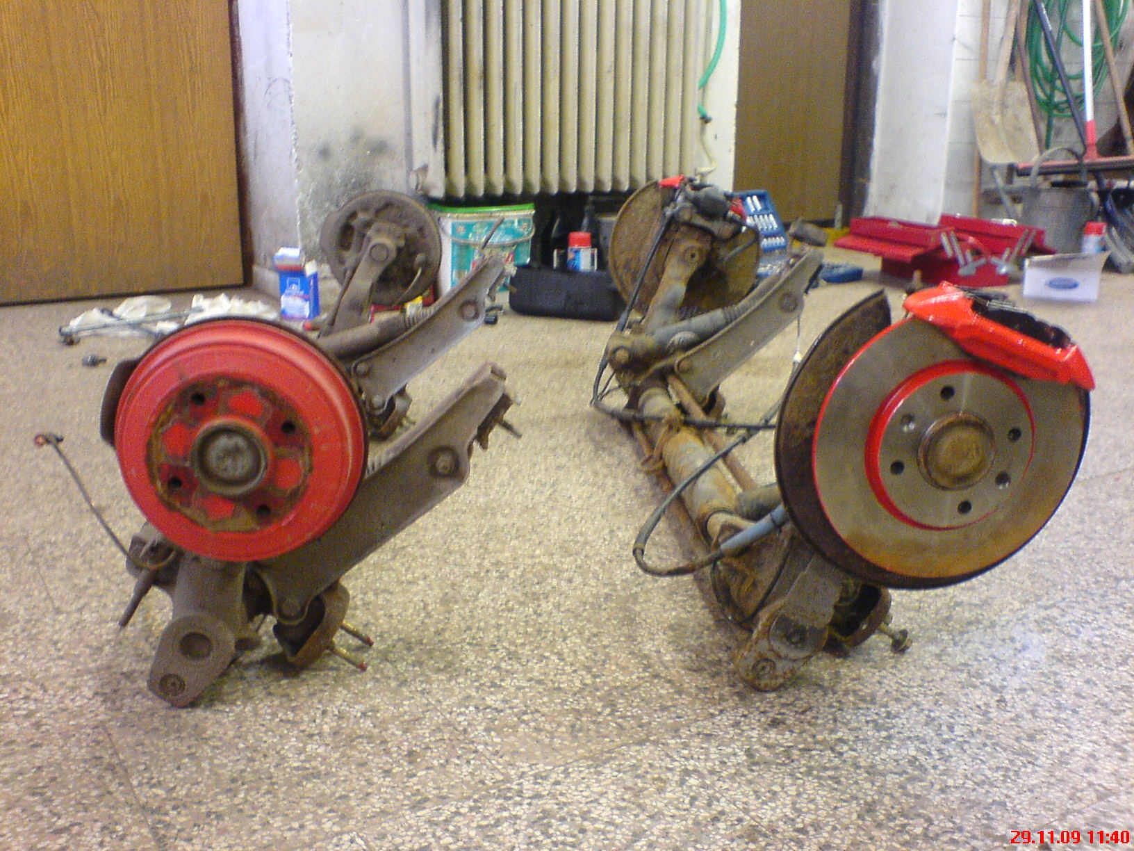

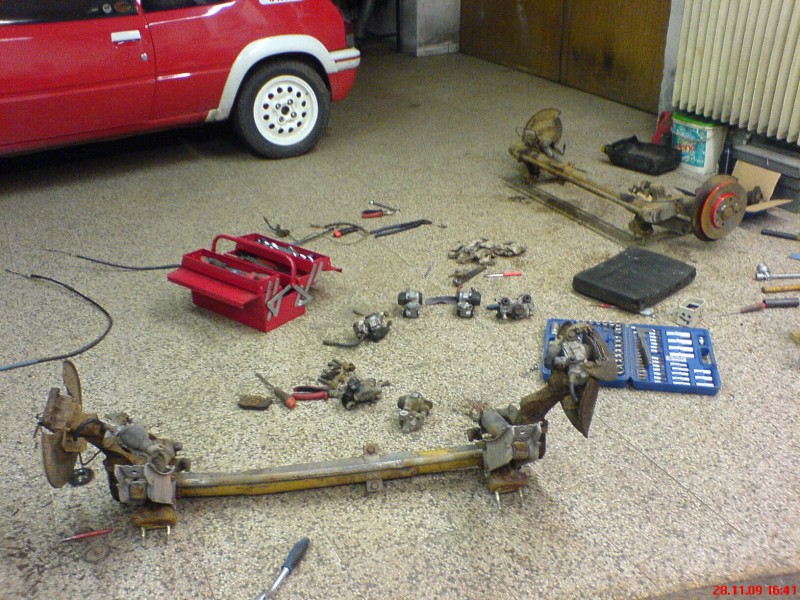

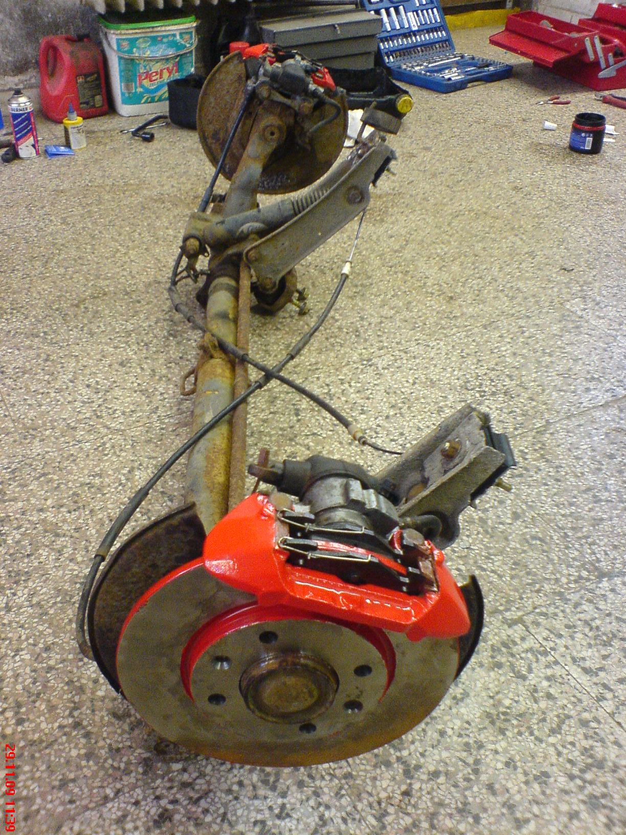

tedy náprava se během dneska dokompletovala a podařilo se mi i sundat před obědem stávající nápravu.
Nicméně kožisko jsem zkusil vzít ze ohnuté nápravy z Dráčka co mi tu ještě zůstal,ale po namontování kotouče jsem zjistil že je taky poškození a hází, mělo výchylku 2mm.Tedy jsem doma sundal ložisko z 309kové nápravy co tu mám připravenou na Gekona.
Na třmenech jsem neměl jeden odvzdušňovák,tak že sundám z nějakýho náhradníhho třmenu co jsem s sebou měl a dopadlo to tak jže jsem během hodiny utrnul 5 odvždušňováků.Nakonec jsem vzal z jednoh prasátka co se tam válelo.Byl stejnej.No koukněte sami jak to vypadalo a vypadá. Jdu na Florbal,odpoledne to dotáhnu do konce

jenom jeden dotaz Jirko
budeš tam dávat reguátory brzdnýho tlaku jako je na gti bez abs? (ty válečky na brzdovejch trubkách dozadu) protože se na tuhle výměnu taky chystám a řek bych, že když to bude natvrdo bez regulátoru, tak to bude asi moc brzdit....

Zatim ne,uvidíme jak se to bude chovat.

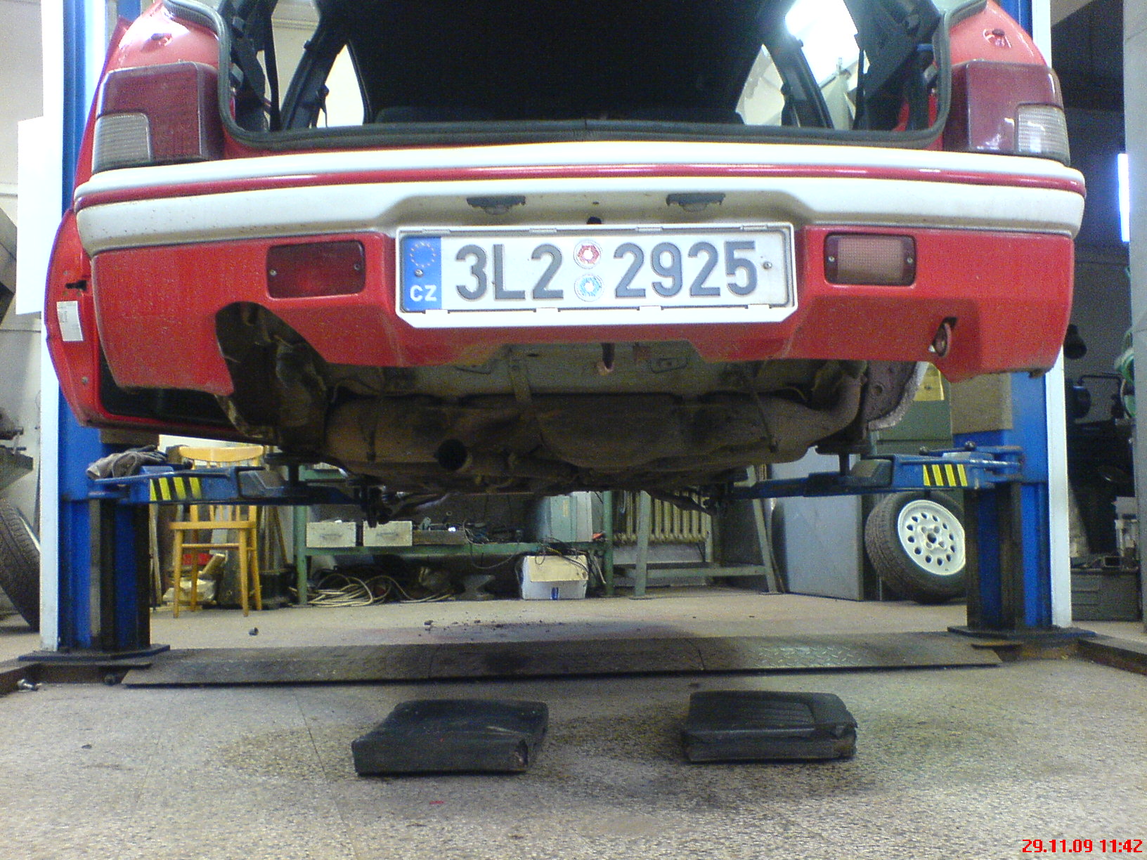

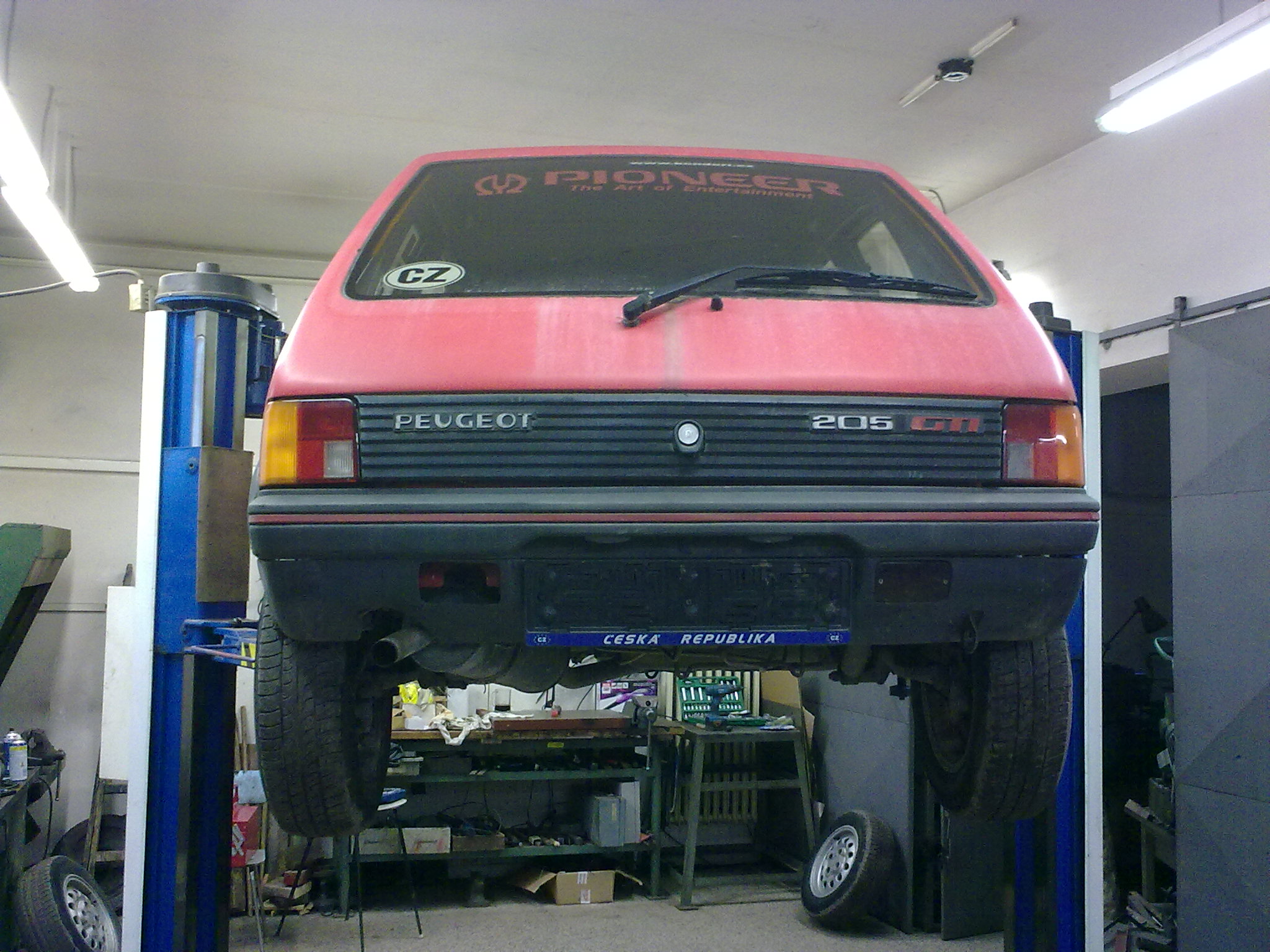

Tak náprava je tam.
dal jsem i rally zástěrky,ale jeden šroub uchycení při propružení dře o pneu.
Čepy a jejich ložiska nic suprovýho,ale zimu to přežije a na jaře to dám na repas.
Pocity?
Brzný účinek narostl tak o 20% a když šlápnu víc na brzdu,tak při jakékoliv rychlosti jdou přední kola do smyku ale zadní náprava ani v zatáčce nemá tendencci k přebrždění.Budeme testovat dál a uvidíme jestli bude dávat regulátory tlaku.

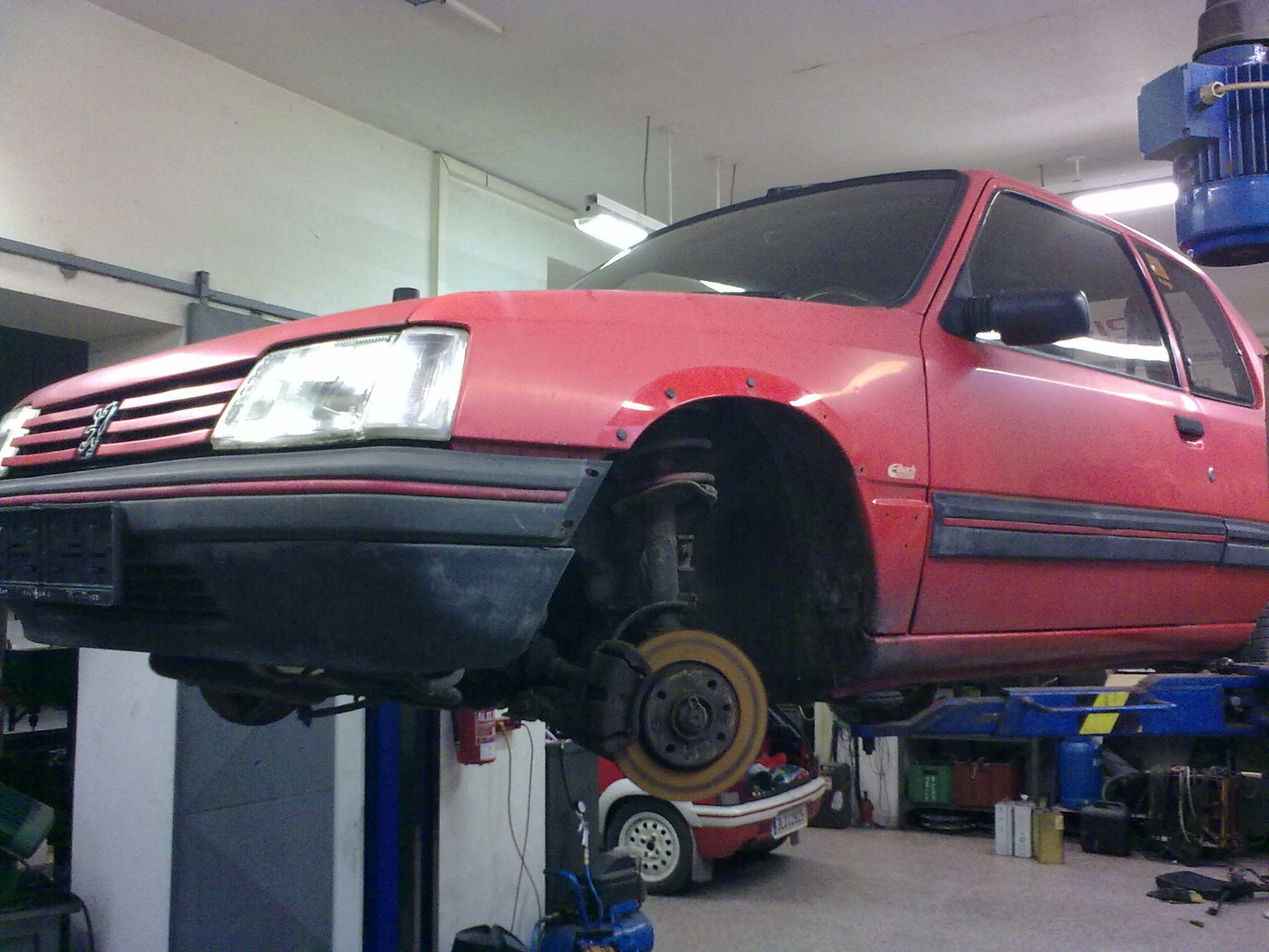

Včera jsem byl pro tatíka ve Špyndlu a cestou zpět mi nějak začelo hučet a mlátit v pravim přednim kole.
Tedy jsem dnes po obědě měnil P rameno a mazal na technickou,kde mi do závad napasali pouze netěnost motoru a převodovky.
Čekal jsem co si kde najde,ale ono vlastně už nebylo co.Navíc co nefungovalo nebo fungovalo špatně jsem vyměnil nebi opravil,takže auto zase na nějakej čas dá snad pokoj.

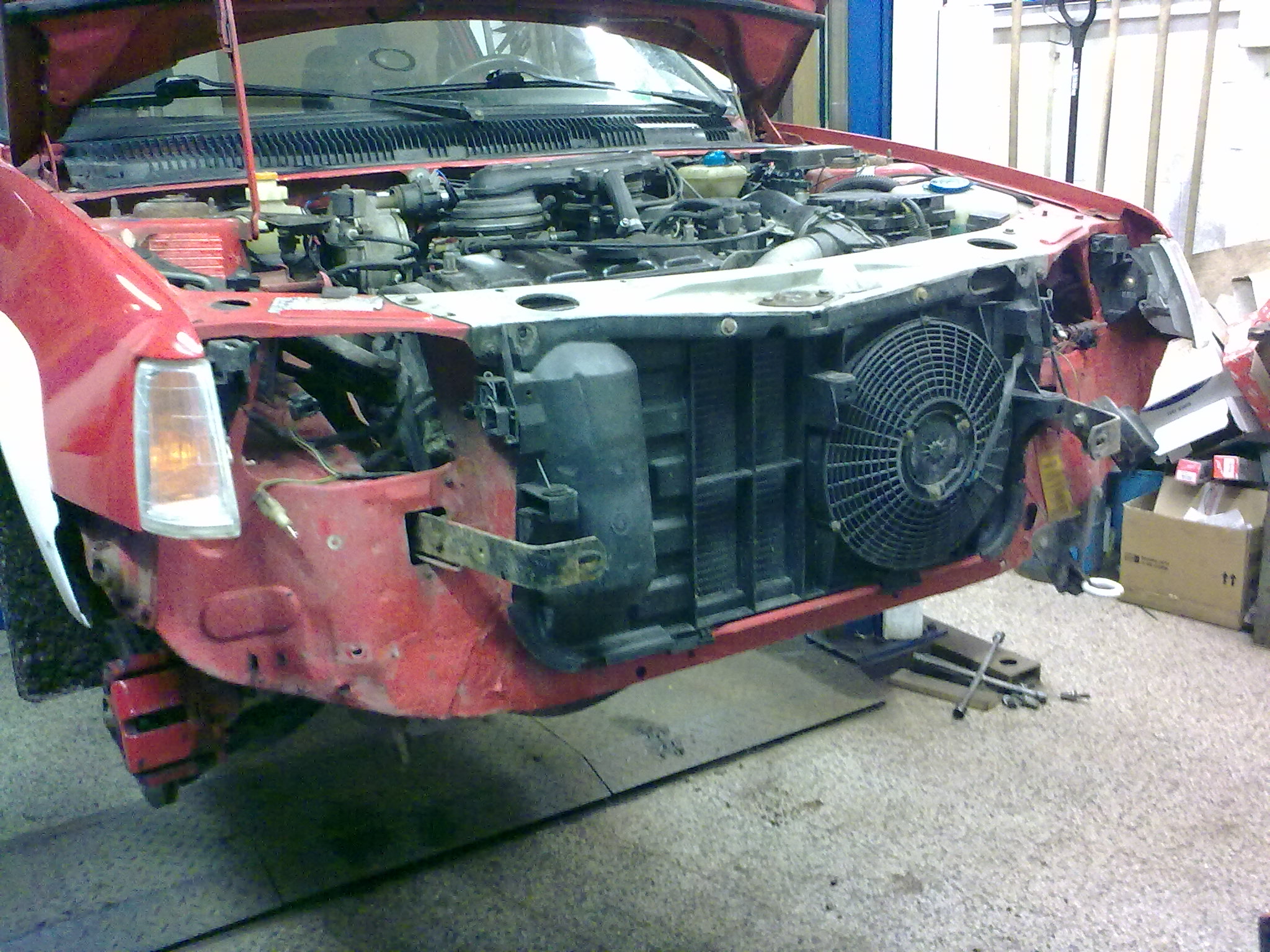

Tak se tu zase trošku svěřím co se za poslední dobu stalo:

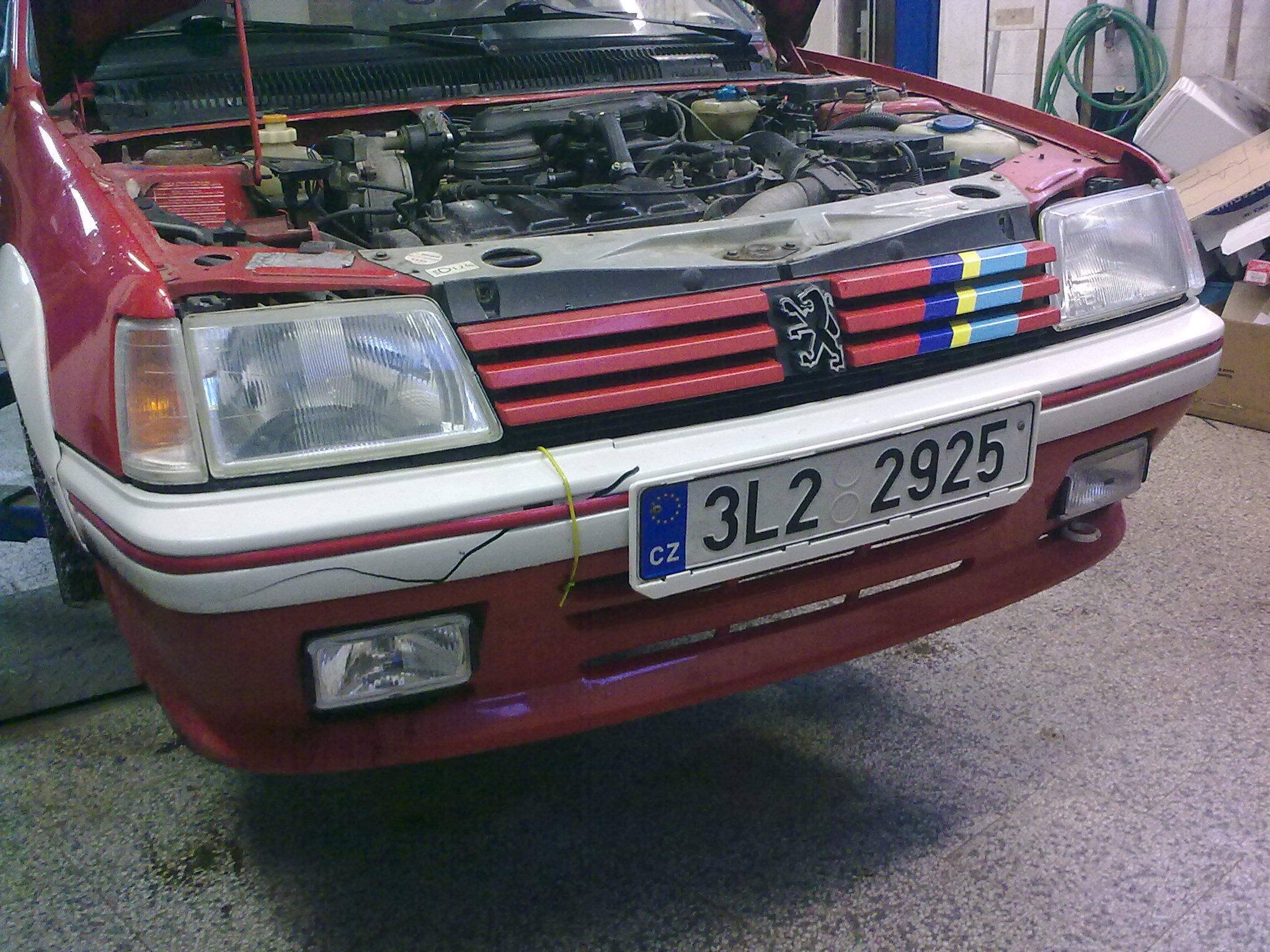

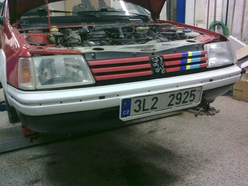

Tedy převážně k autum,tedy po technické vydrželo druhé rameno jen měsíc,tak jsem ho taky vyměnil a zdálo se že bude zase všechno na nějakou dobu OK,ale v únoru mi nějakej hajzl nacouval do předního nárazníku,tak jsem ho vyměnil a dal tam na čas zimní spoiler,kterej měl přijít už v liistopadu a rovnou si zajel do firmy kde montujou přední nájezdový rámy aby mi to oměřili a bude s tim docela práce. Bohužel foto s rámem před autem nemám,nebylo tam na focení místo ani čas.

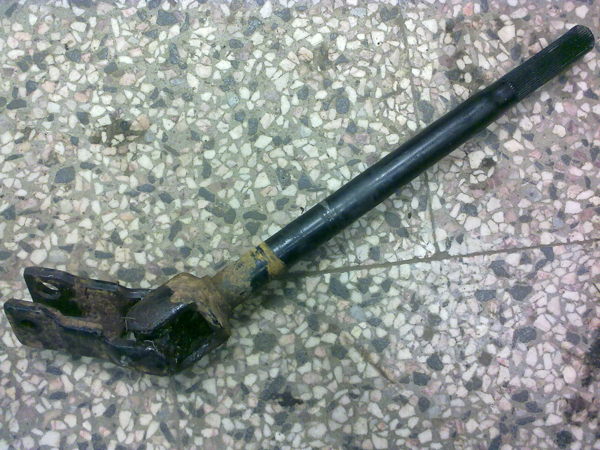

A co se stalo dál,

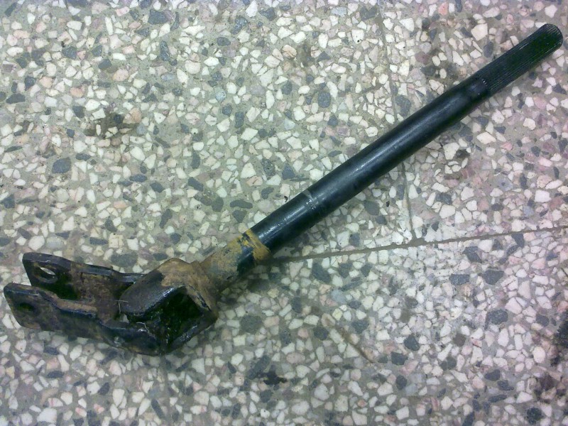

asi před dvěma týdny křuplo něco v řízení,tak jsem měl podezření na zlomenj zub v hřebenu řízení,protože to v určitých místech z těžka zatáčelo.
Nepovedlo se mi sehnat v blízkosti nějaké jiné na výměnu,tak jsem vzal po dvou letech GTi,hodil ho na hever,dal tam provizorně řízení se servem,které se mi doma válelo a z GTi dal do Winnera.Nicméně po namontování nebyla chyba odstraněna.Nakonec jsem zjistil že chyba nebyla vůbec z řízení ae spodním skloubku volantové tyče.Tedy přeccházející celodenní práce byla naprosto zbytečná,stačilo by půl hodiny a mohlo být všechno vyměněný. A jelikož zadní náprava už při montáži měla problém s ložisky,tak jsem věděl že dlouho nevydrží,ale že ani ne půl roku,to jsem nepředpokládal,tedy mě opět čeká renovace,ale udělam jen tuhle jednu.Nejspíš se naskytně koupě 206 RC za úžasný peníze,tak možná půjde GTi i s díly k němu z baráku.
