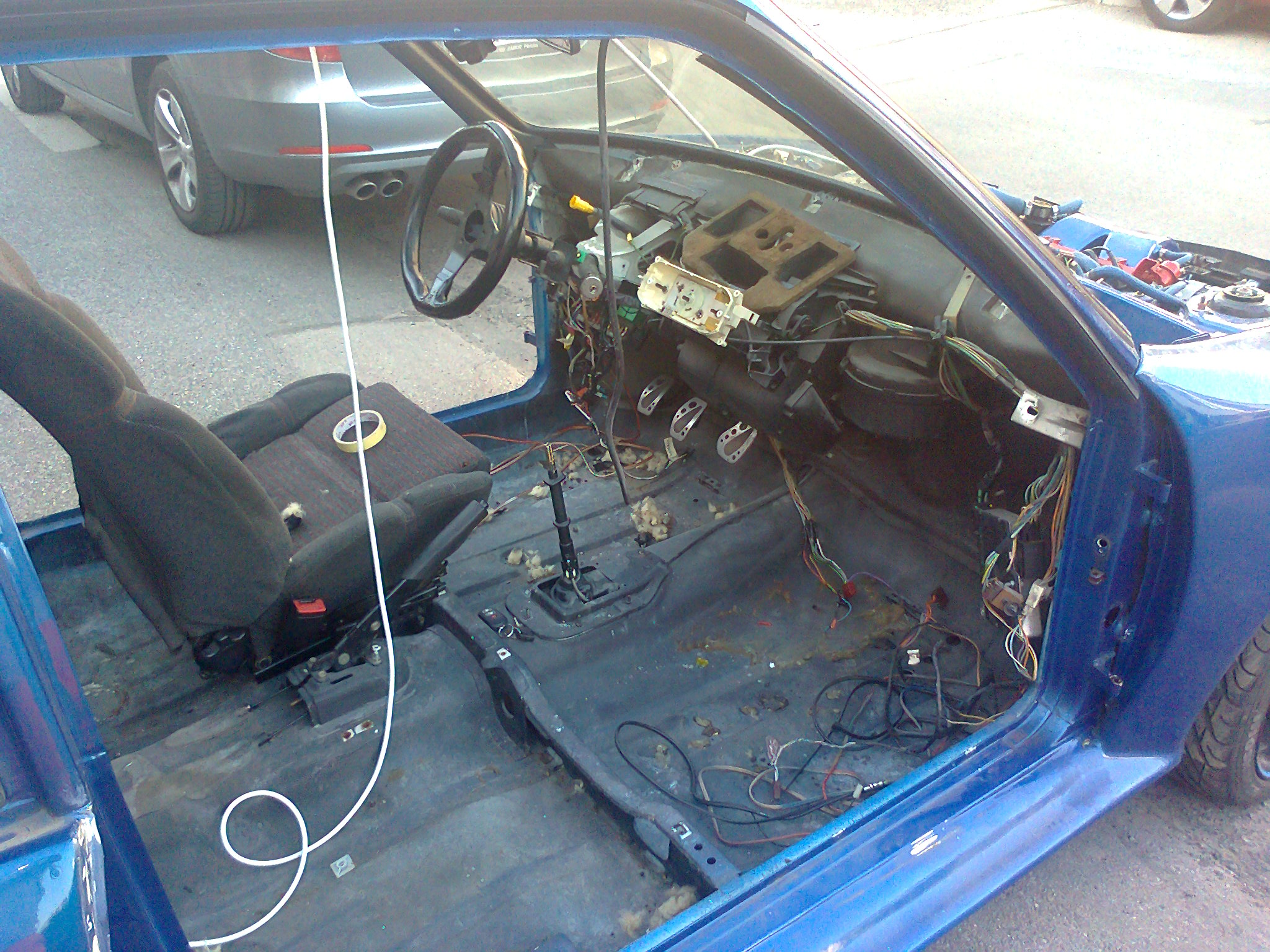

kdyz se podivas na stranku 46 tak je tam dvojkonektor P706AA . na pojiskovce prvni rada uplne naprava ... nevite co se tam zapojuje ???
205 XS Bíla - šla na díly
Re: Peugeot 205 GTI 1.9 Gutmann vol.2 - motání se kolem něj
musíš trošku hledat, je to palivový čerpadlo
takže jeden je vstup do pojiskovky na první pojisku z prava (čerpadlo) a druhý je výstup k čerpadlu
Houbar 205 Gutmann
- Příspěvky: 1382
Takze teoreticky je to plus k cerpadlu vedeny pres pojistku ?? jsem hledal ale nemohl jsem to precist ... ale kazdopadne diky vino spatne jsem si to popsal :-) spis nepopsal :-D jestli nekdy tu elektriku dam dohromady az tam pujde nazpet tak budu kral :-D
nemuzu to mit jinak
od cerpadla mi jde kablik do teto pojiskovky , zluty konektor , a z neho to jde do relatka co mam nad HBV , zelene .... pak uz jsem nebadal ....
zejtra asi prozkoumam dal ...

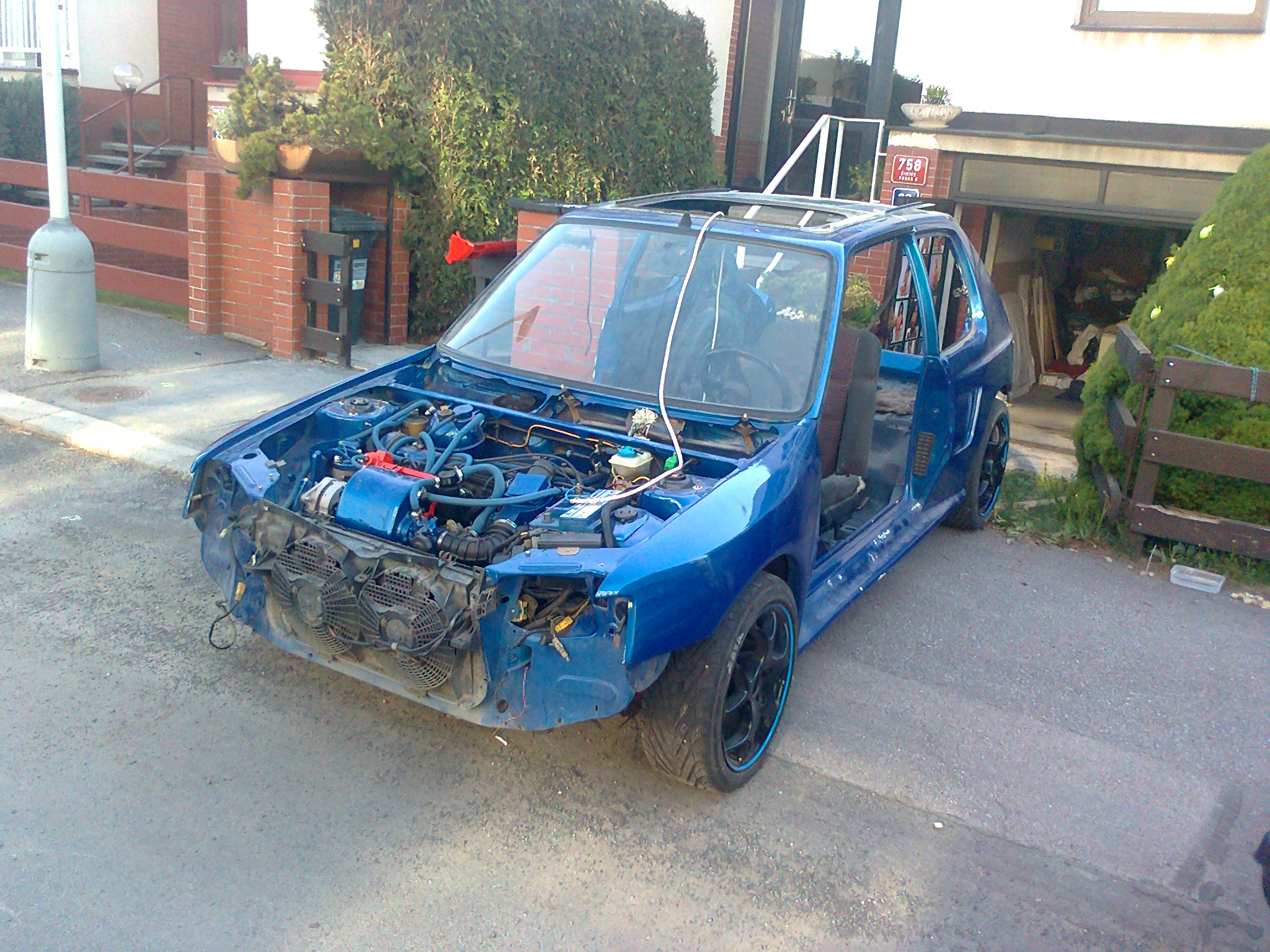

Nyni asi takovato podoba :-)
a to je příprava na co? vrakoviště nebo lak
už si zkoušel, jestli pod ty pavučiny ( s nějakou 20mm podložkou) vlezou bremba ?
jo o pro upřesnění tvoje ex růžová neni guttman, ale dimma ke který někdo neměl nárazníky tak tam dal ty kousky s guttmana Turbo look 1
