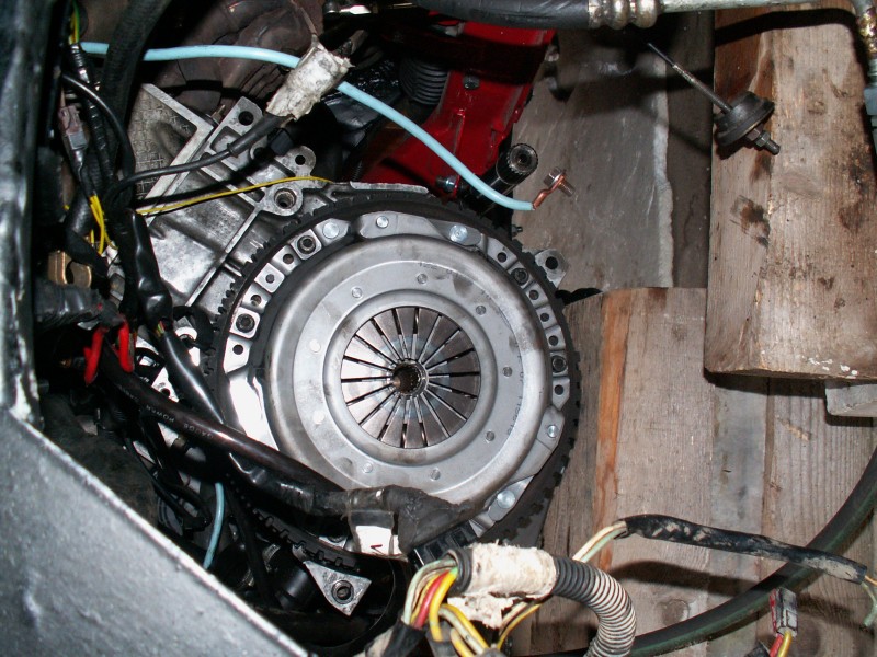

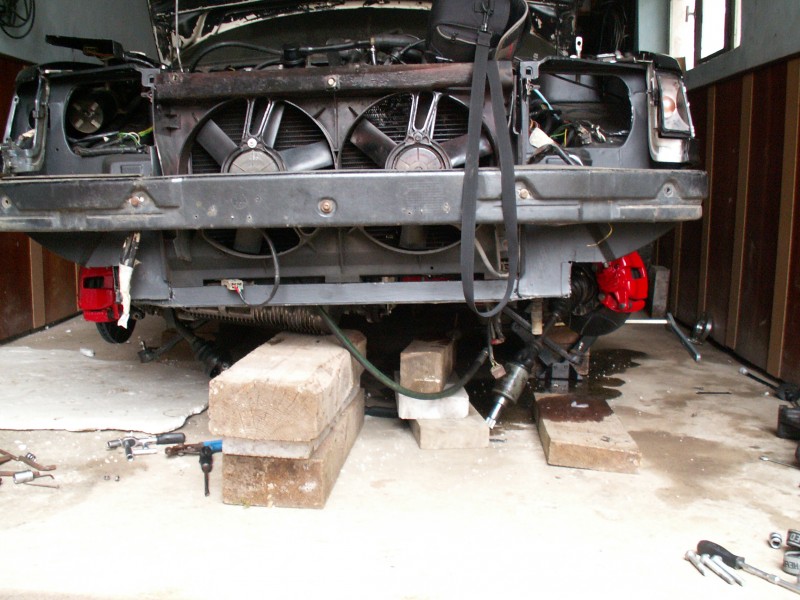

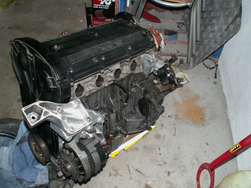

tak a dnes som si doviezol auto domov,ale radost to nie je,musim si sam zhodit prevodovku a zaniest zase do servisu,aby mi to dal doporiadku
dnes som sa o to pokusal,ale akosi mi to neslo,zajtra skusim este viac sputit nizsie motor a hadam to uz vytiahnem...roboty s tym je ako...a ked si predstavim,ze som siel normalne uz zo servisu,len teda na jednotke a trojke :-D a teraz zase rozoberam,tak mi je do placu

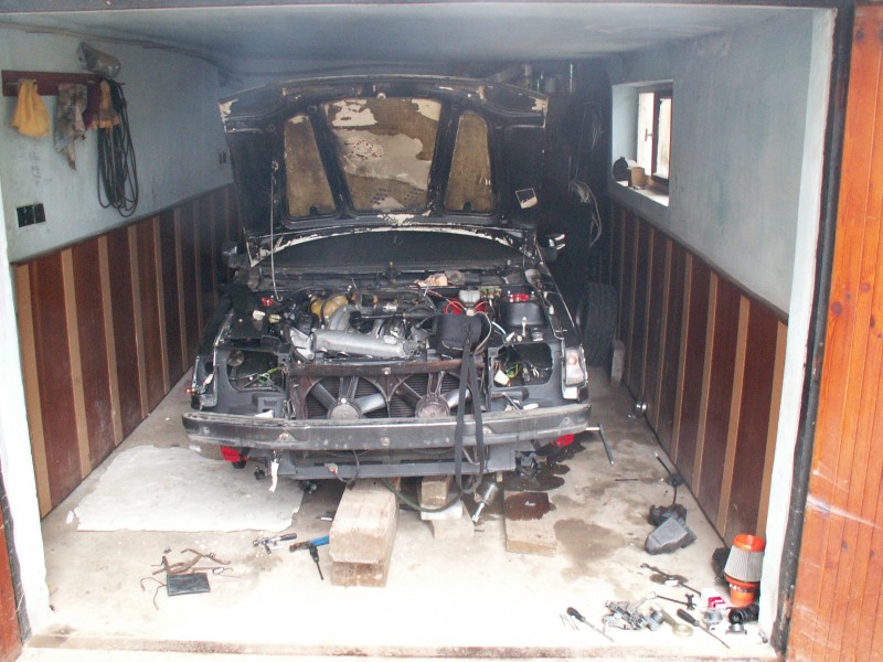

aspon par fotiek
zatial nerobim nic ine,chcem najprv aby to jazdilo tak ako ma,to je pre mna prvorade,potom zacne dorabat interier a exterier.
aspon par fotiek

Pozerám že ku ekológii máš blízko ako ja
olej vypráskaný na zemi

to sa mi prevratil kybel do ktoreho som vylial olej z prevodovky
