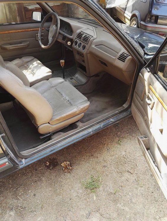

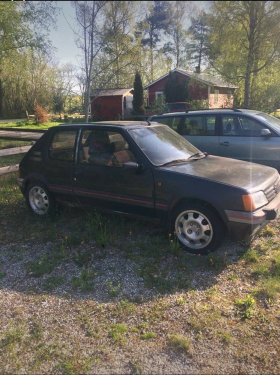

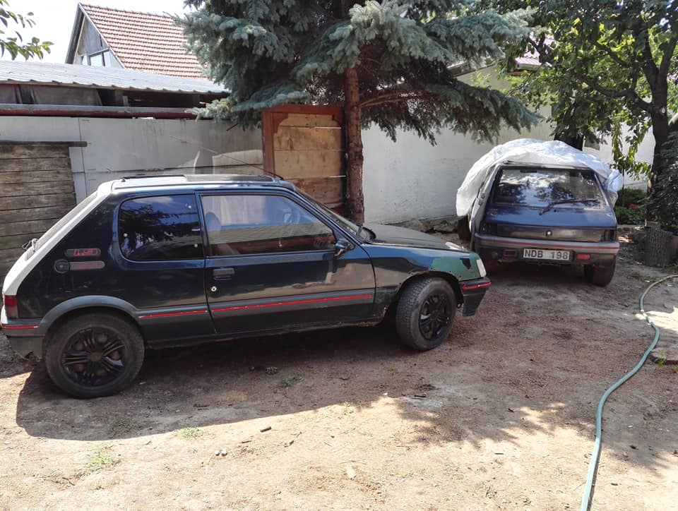

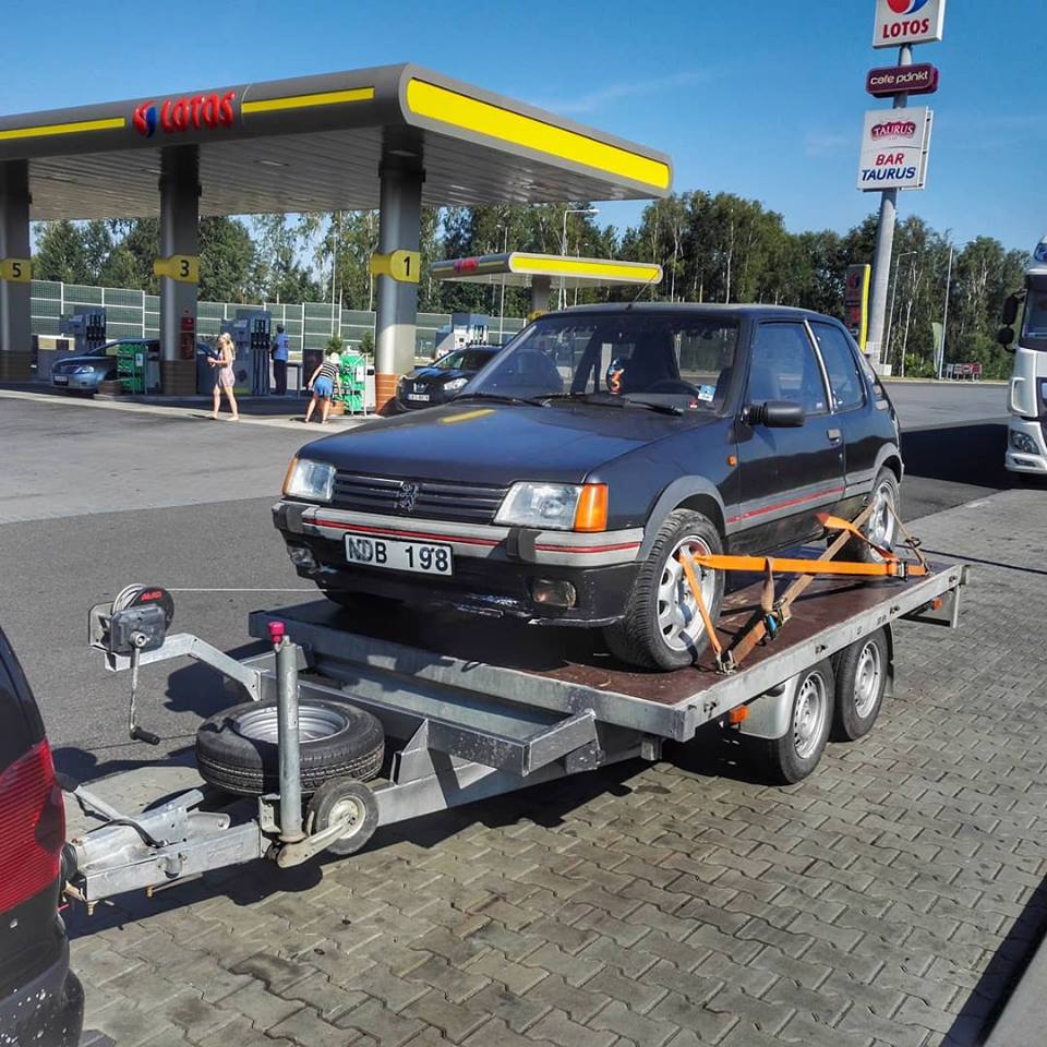

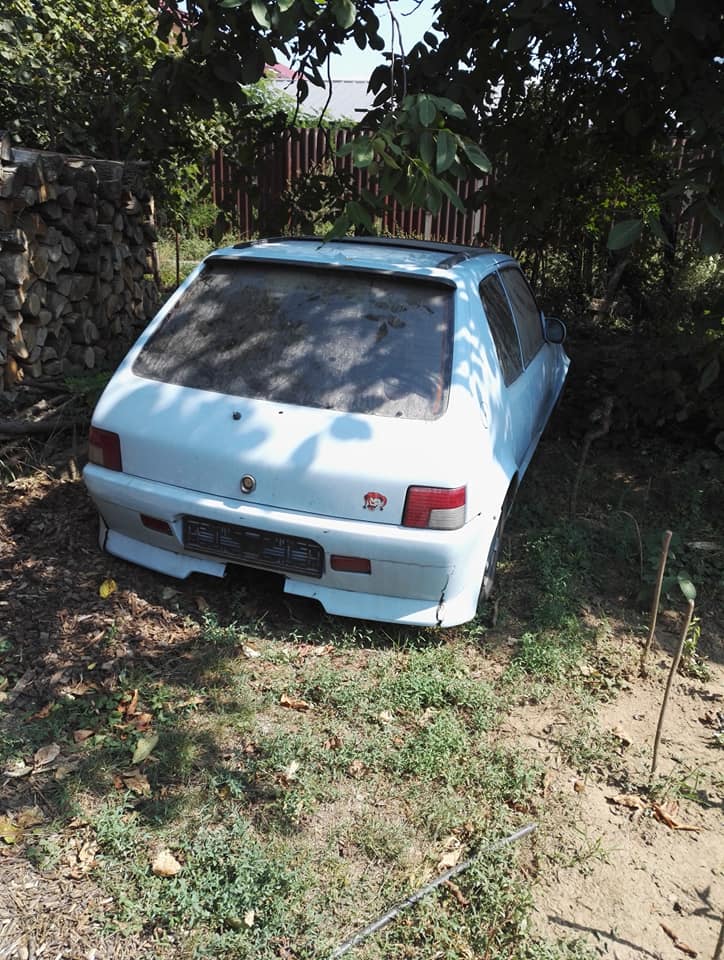

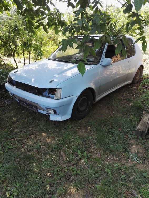

Tak čaute čaute páni! Hlásim sa po dlhej dobe bez 205iek ;-)
Tak po novom som do toho znova spadol a tak si oprášim svoje staré vlákno.
Podarilo sa mi zohnať 1.9 GTI zo Švédska a po trojmesačných peripetiách sa mi podarilo úspešne doniesť.

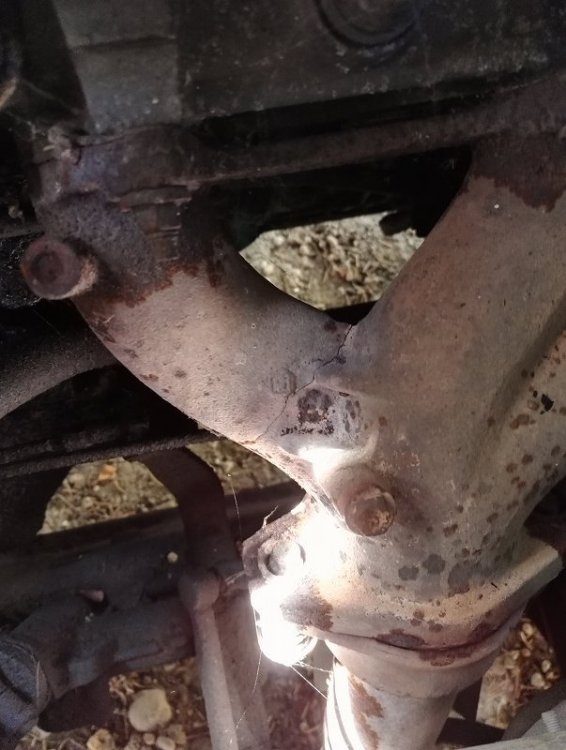

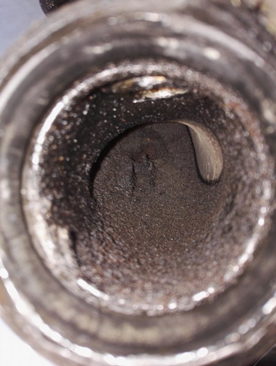

Jedná sa o verziu z roku 1988, 1,5 gen. s originálnym motorom DFZ 75kw, nikdy nebúraný, ale dlhodobo odstavený. Vraj sa začali výfukové splodiny vracať späť do motora. Zatiaľ čo sa mi podarilo zistiť sú prasknuté zvody a piesok s olejom (alebo iná podobná hmota v kolene medzi váhou a škrtiacou). Sem tam sa nájdu hrdzavé miesta a niekde bude potreba nového laku. Dutiny auta, náprava a skoro všetko, dokonca aj zadné svetlá, boli plné švédskeho piesku. Interiér je v celku zachovalý aj čo sa týka palubovky, kapličky, sedačiek. Horšie to je na zadných bočných tapacíroch nakoľko výklopné okienka neboli celkom dobre dovreté a pár rokov tam tieklo, takže tie tapacire vyzerajú ako vyzerajú.

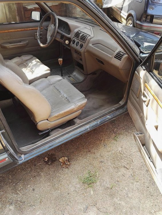

Ako to už býva, keď už som konečne dobojoval s dovozom švéda, zrazu sa na internete na krátku chvíľu objavil inzerát "predám/vymením 205 GTI + druhé s MI16 k tomu". majiteľa som kontaktoval a ten si na mňa vyhradil čas na najbližší víkend. Ihneď potom inzerát zmizol, údajne volalo veľmi veľa ľudí. Nevedel som do čoho idem a keď som prišiel som bol celkom milo/nemilo prekvapený. Jedná sa o Gentry z roku 1992/1993 (konštatujem podľa VIN). Taktiež podľa VIN by to malo mať 75kw DFZ, je tam však 88kw a aj zapísaný v TP. Má originál servo a béžový interiér v troška horšom stave.
+ ako bonus som k nemu dostal spominaný peugeot s MI16, čakal som síce niečo iné, že sa to zíde na diely čo sa týka karosérie...tak to bohužiaľ toho moc nebude, ale interiér je dosť pekný, je to sorrento green s čiernymi plastami.
Bolo k tomu celkom dosť dielov, z ktorých určite budú nejaké na predaj/výmenu. Predbežne sa môžete informovať :arrow:
Taktiež má dočasne odhlásená papiere, tak ak by mal niekto záujem o kasňu, tak kludne píšte.
Som rád, že som späť ;-) a uvítam cenné rady, postrehy a odpoviem na všetky otázky. Ďakujem :car:

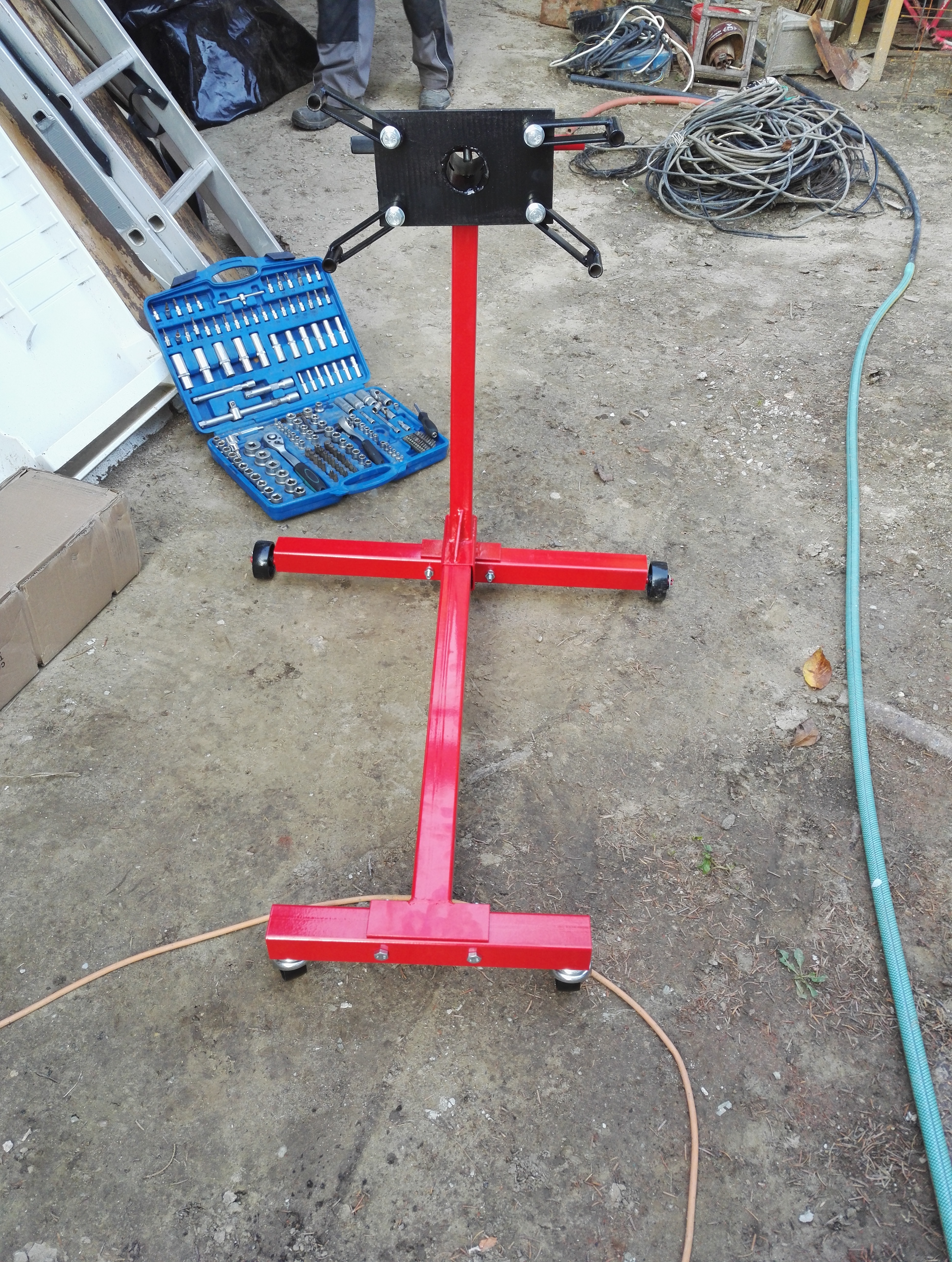

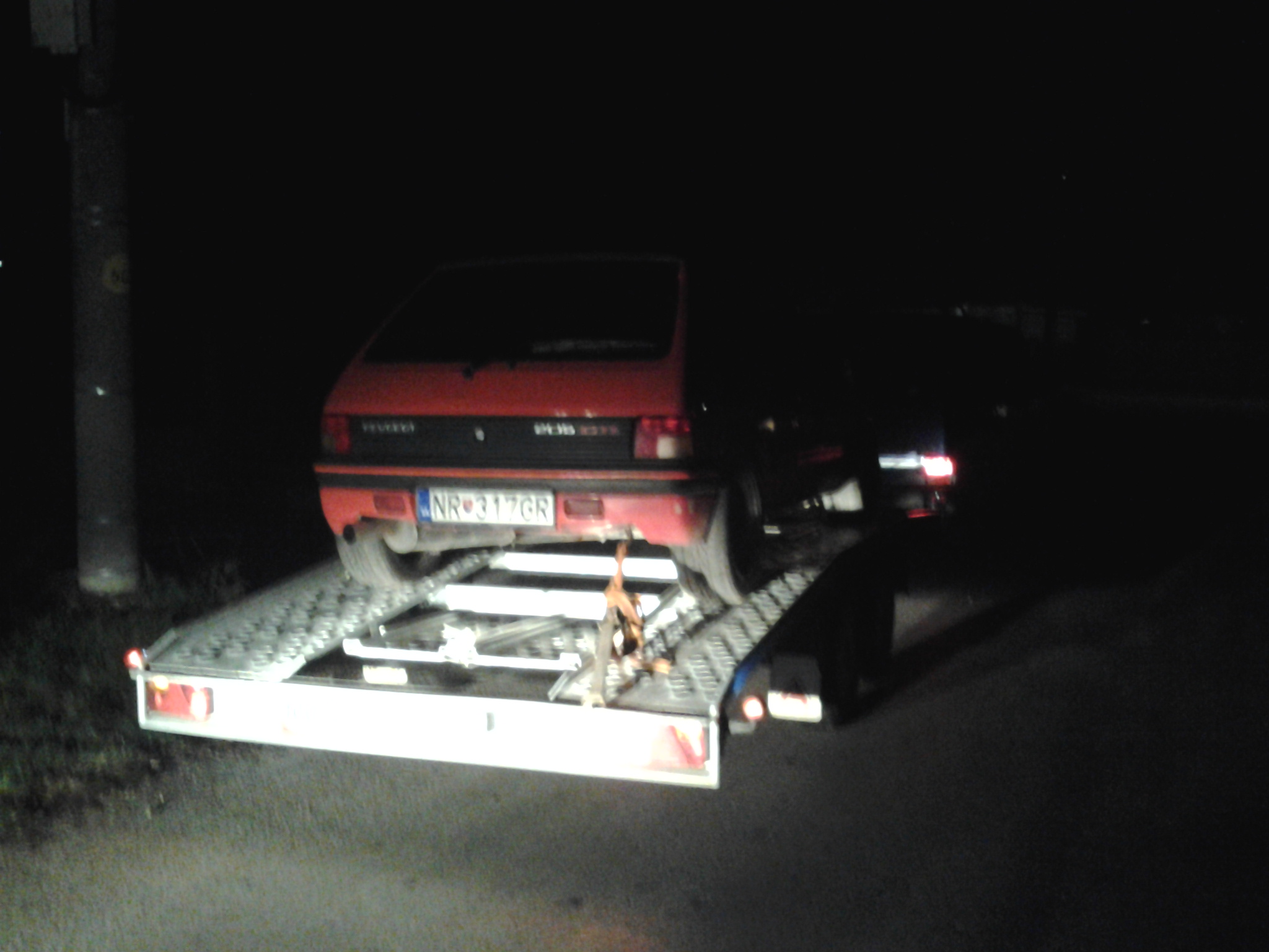

Tak dnes prisiel necakany darcek od frantikov pre Švéda :fran:
A novy pomocnik do garaze, som na to zvedavy :up:

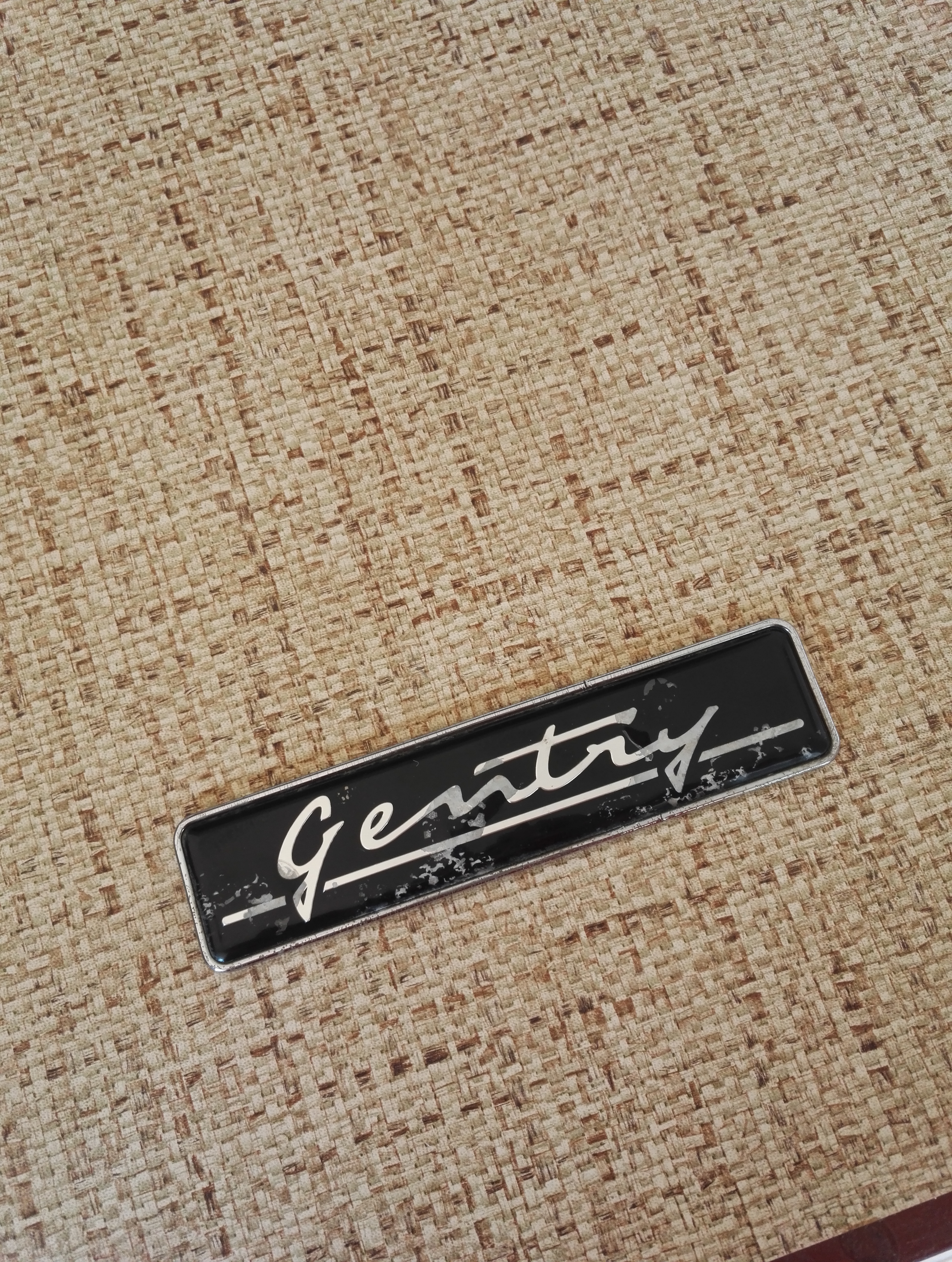

A taktiez zhaname aj dake srandy pre Gentry :)

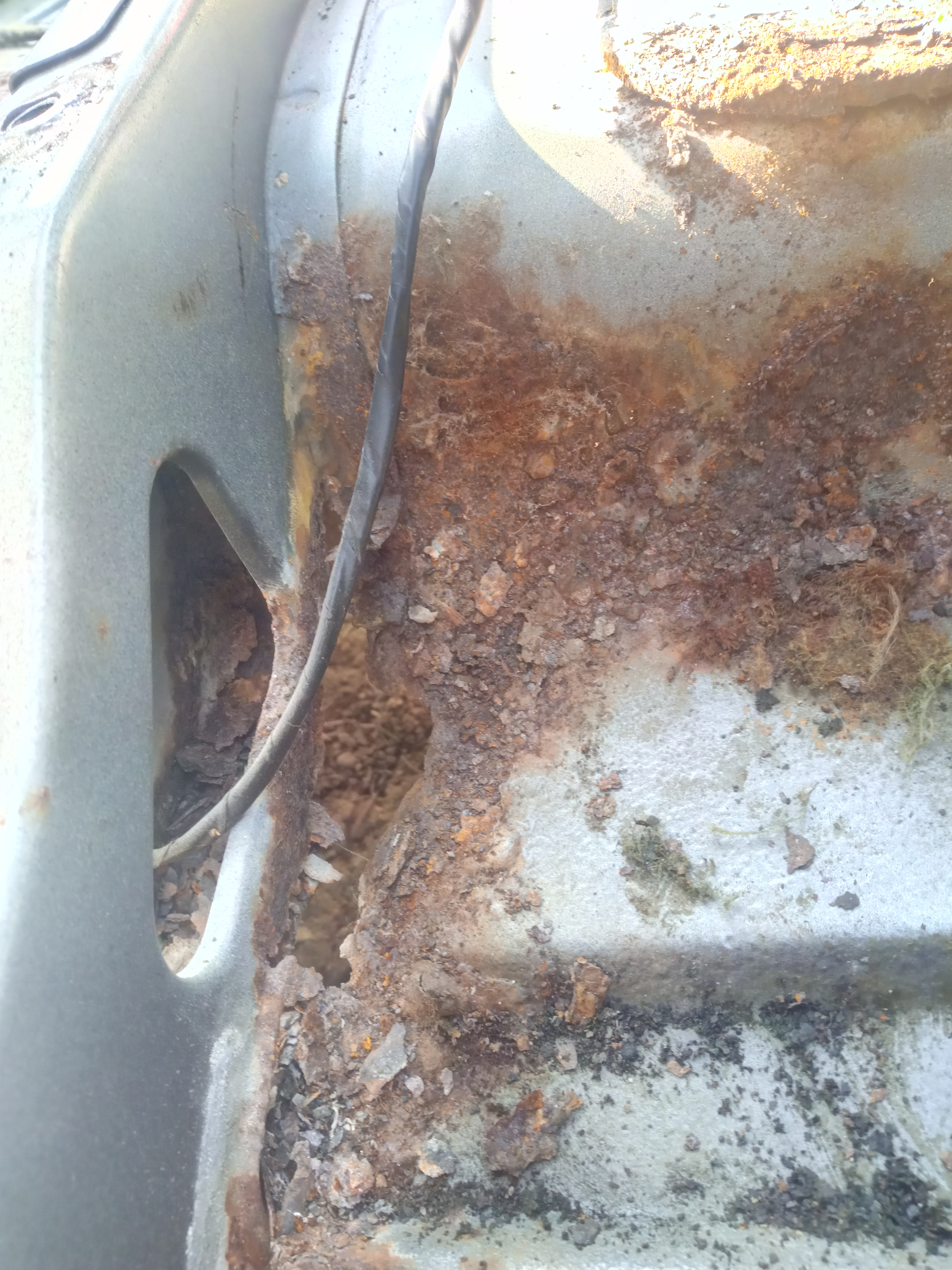

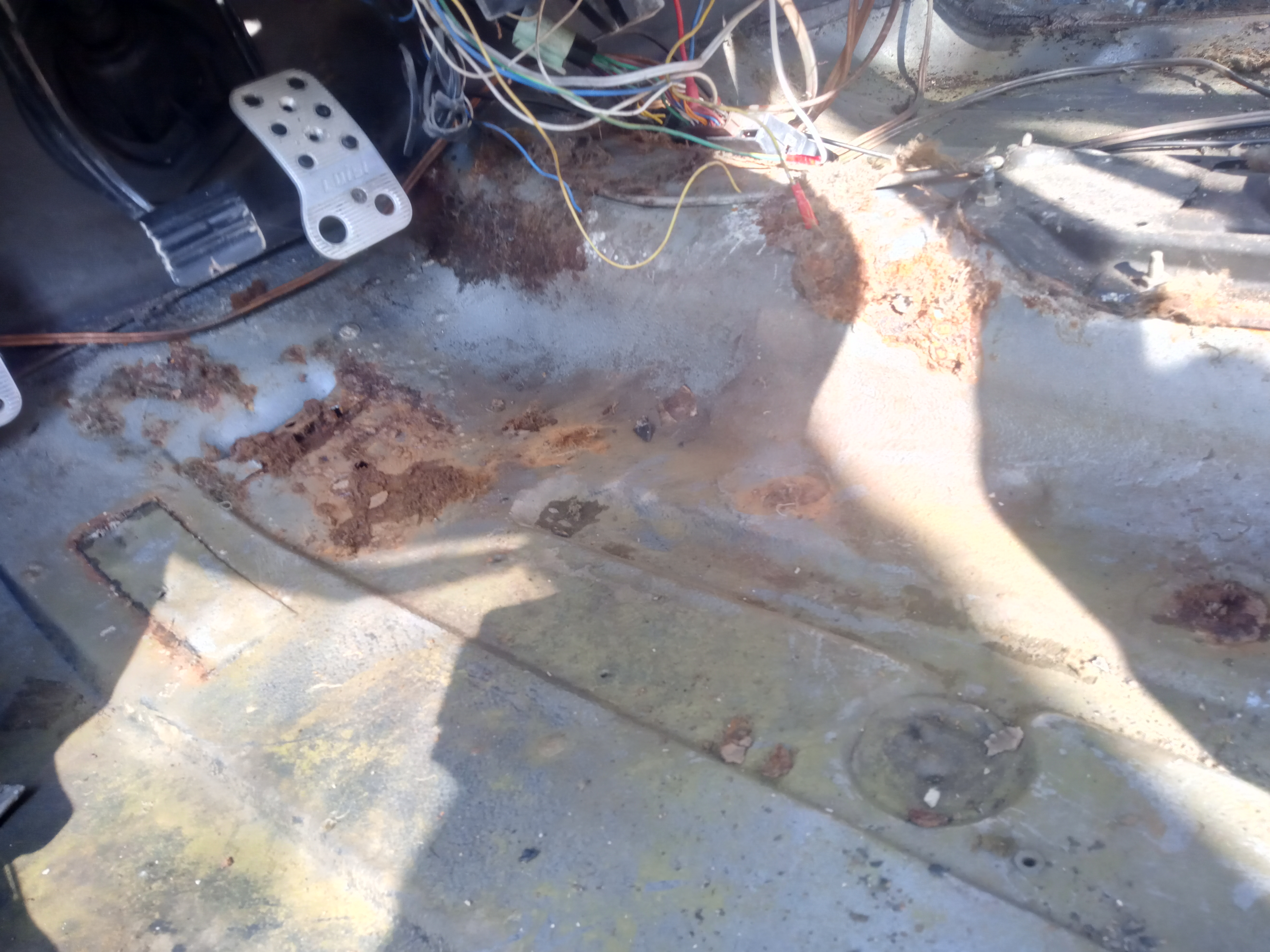

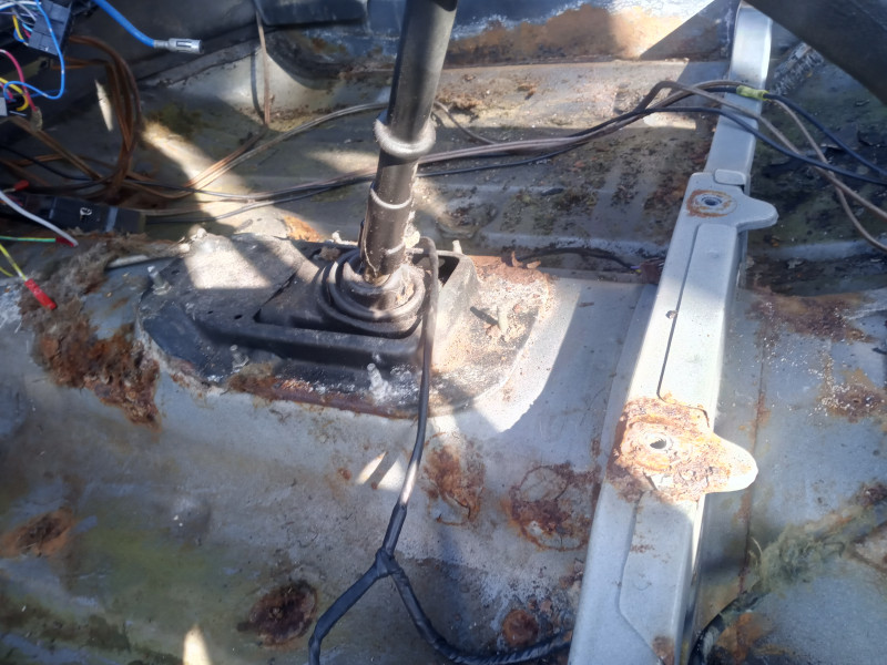

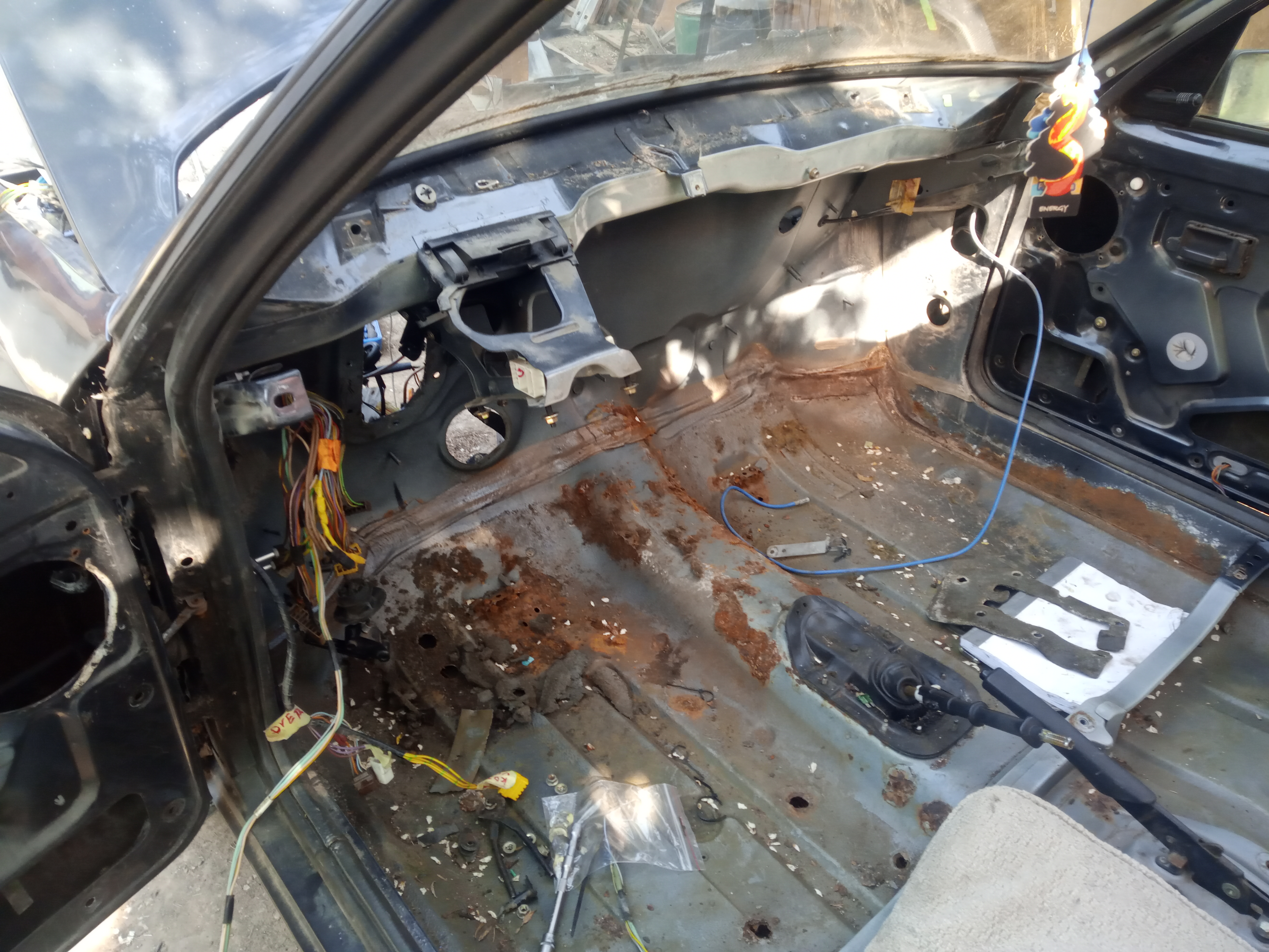

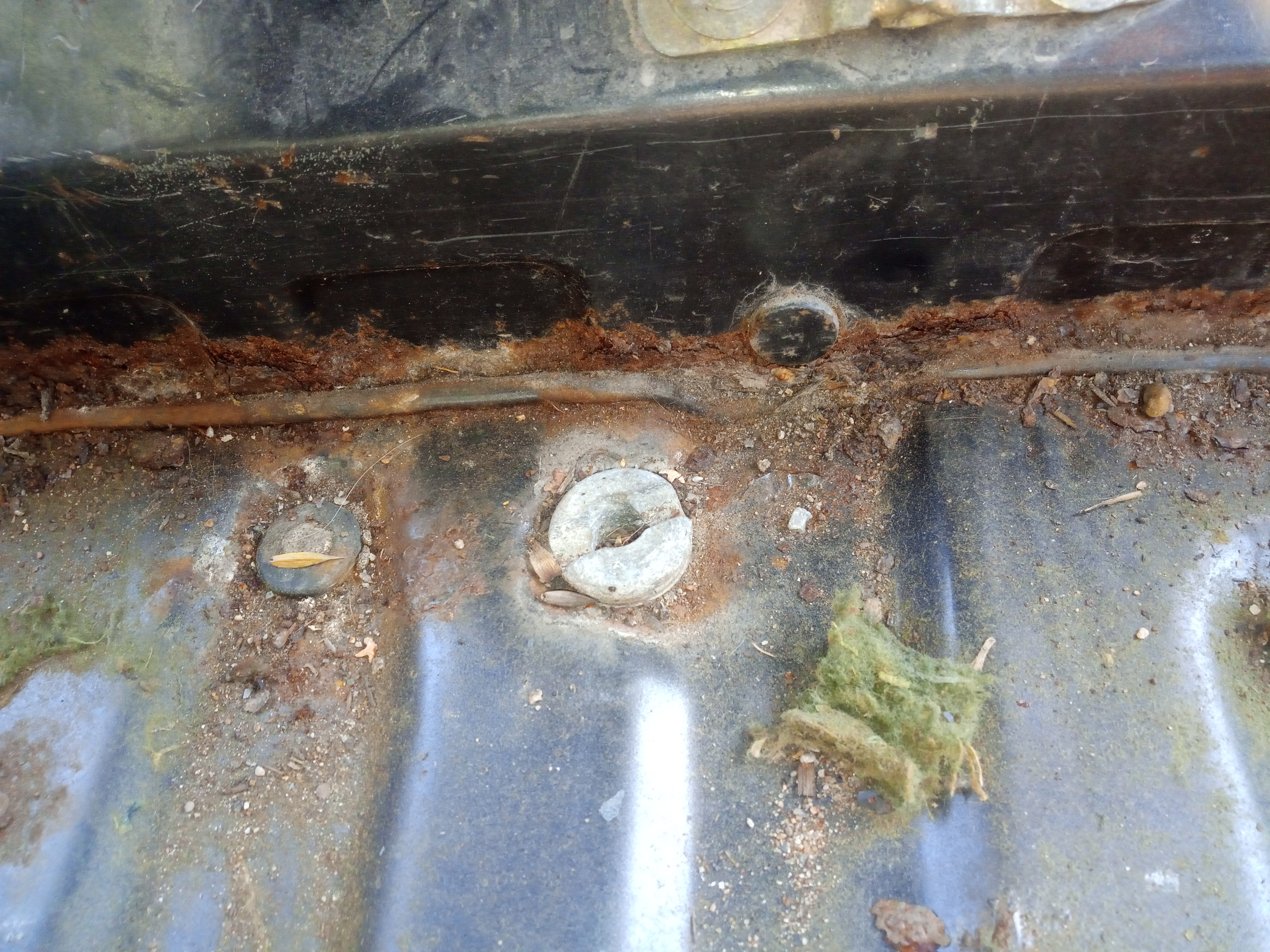

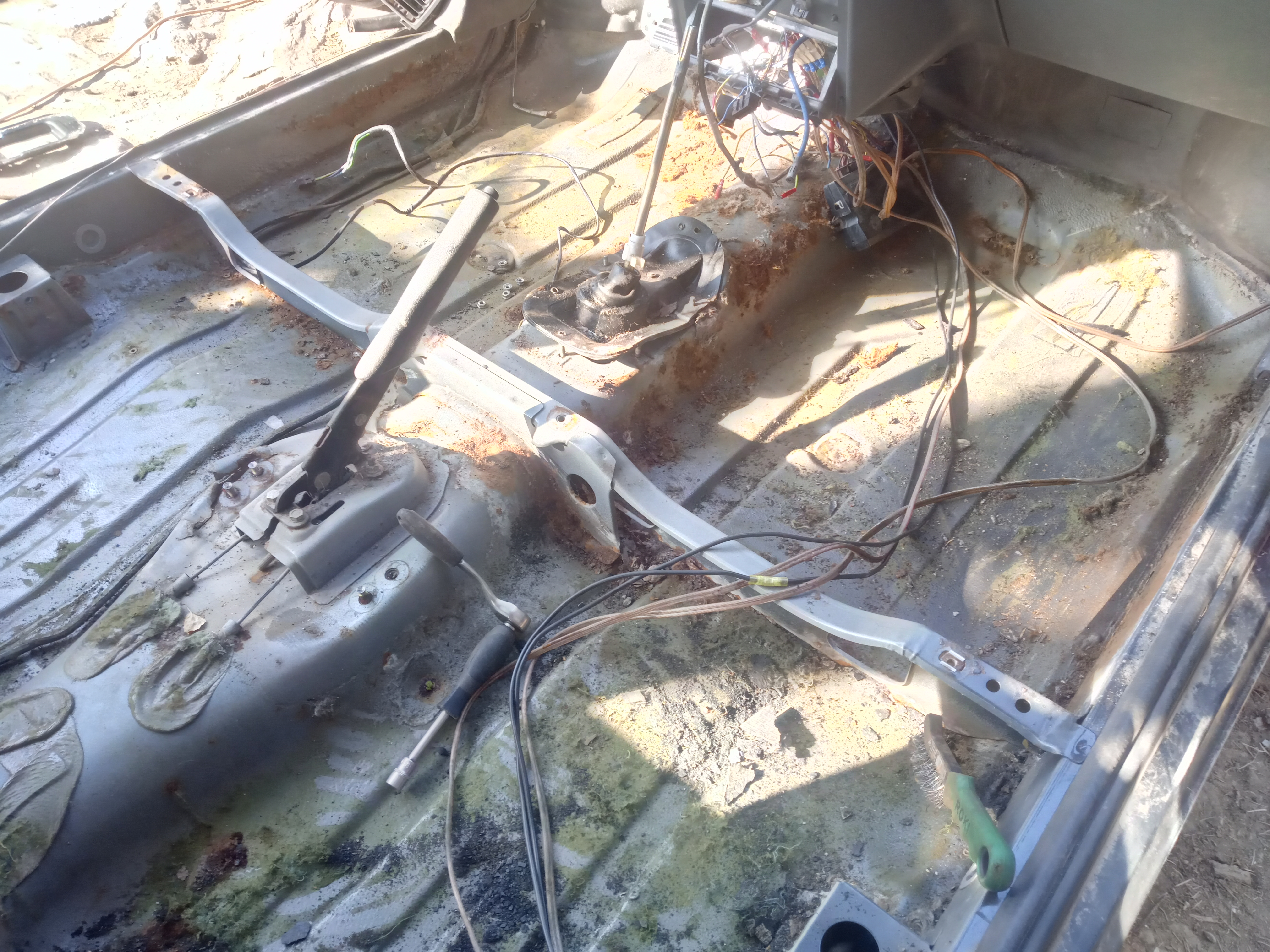

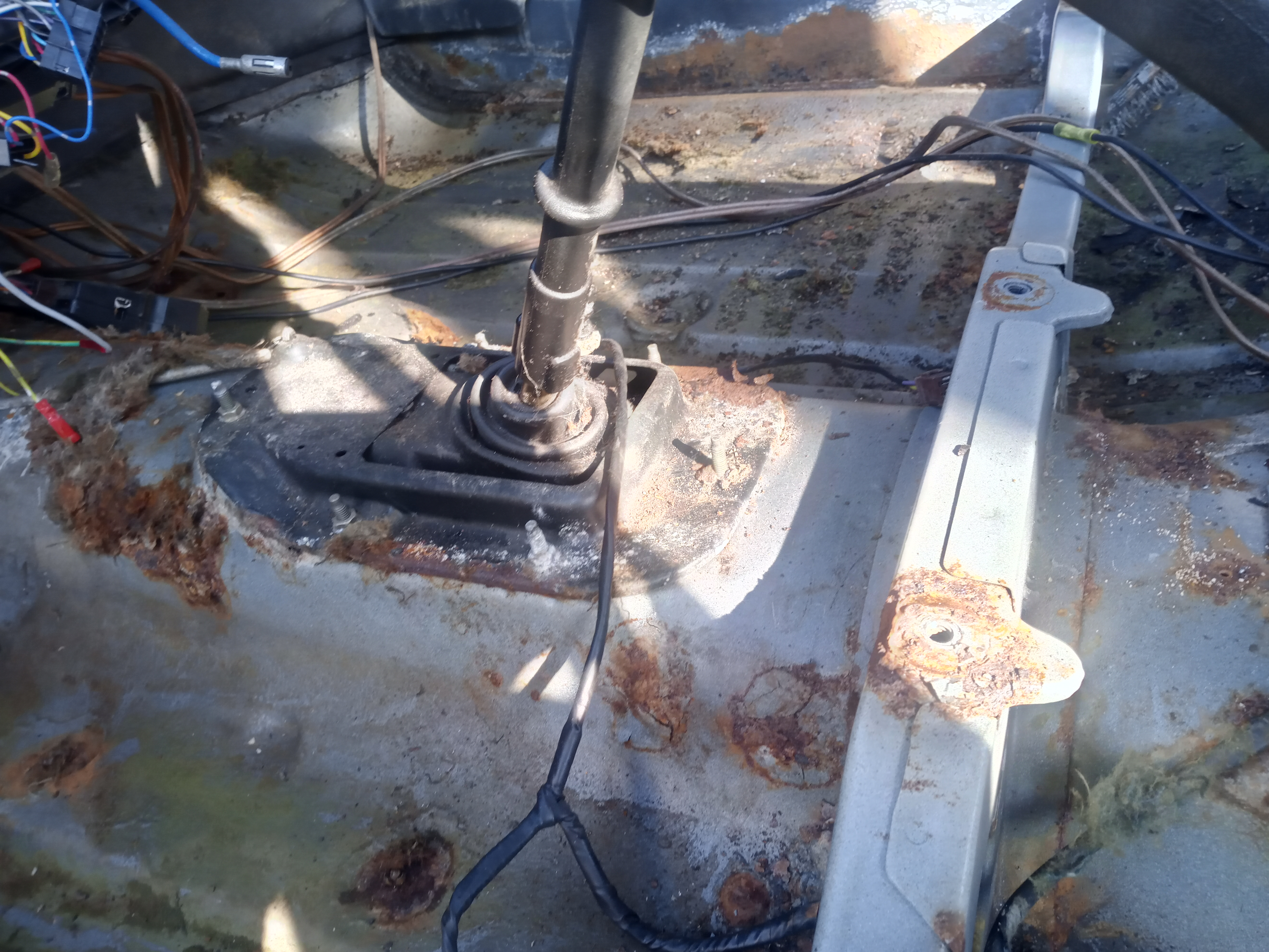

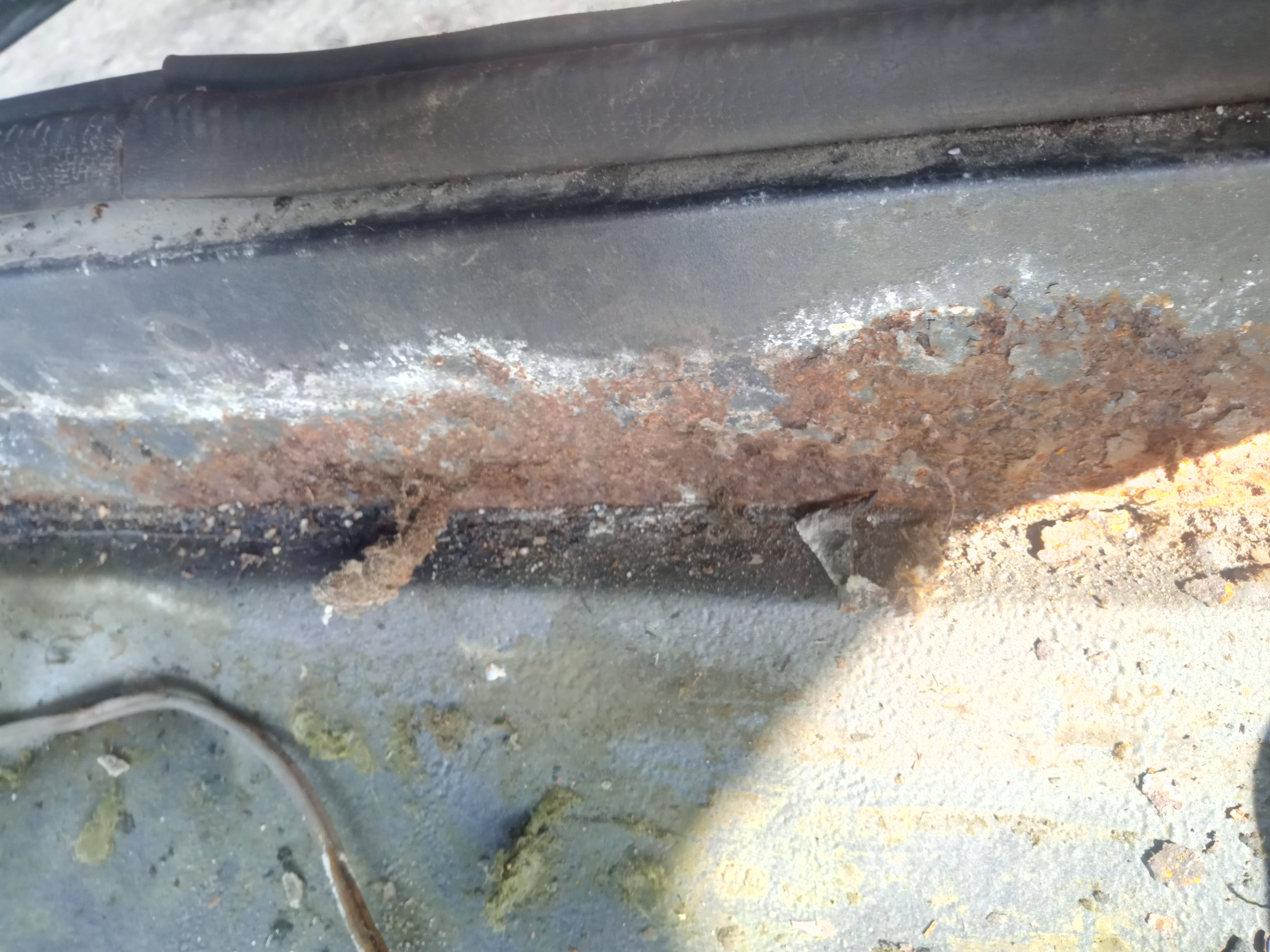

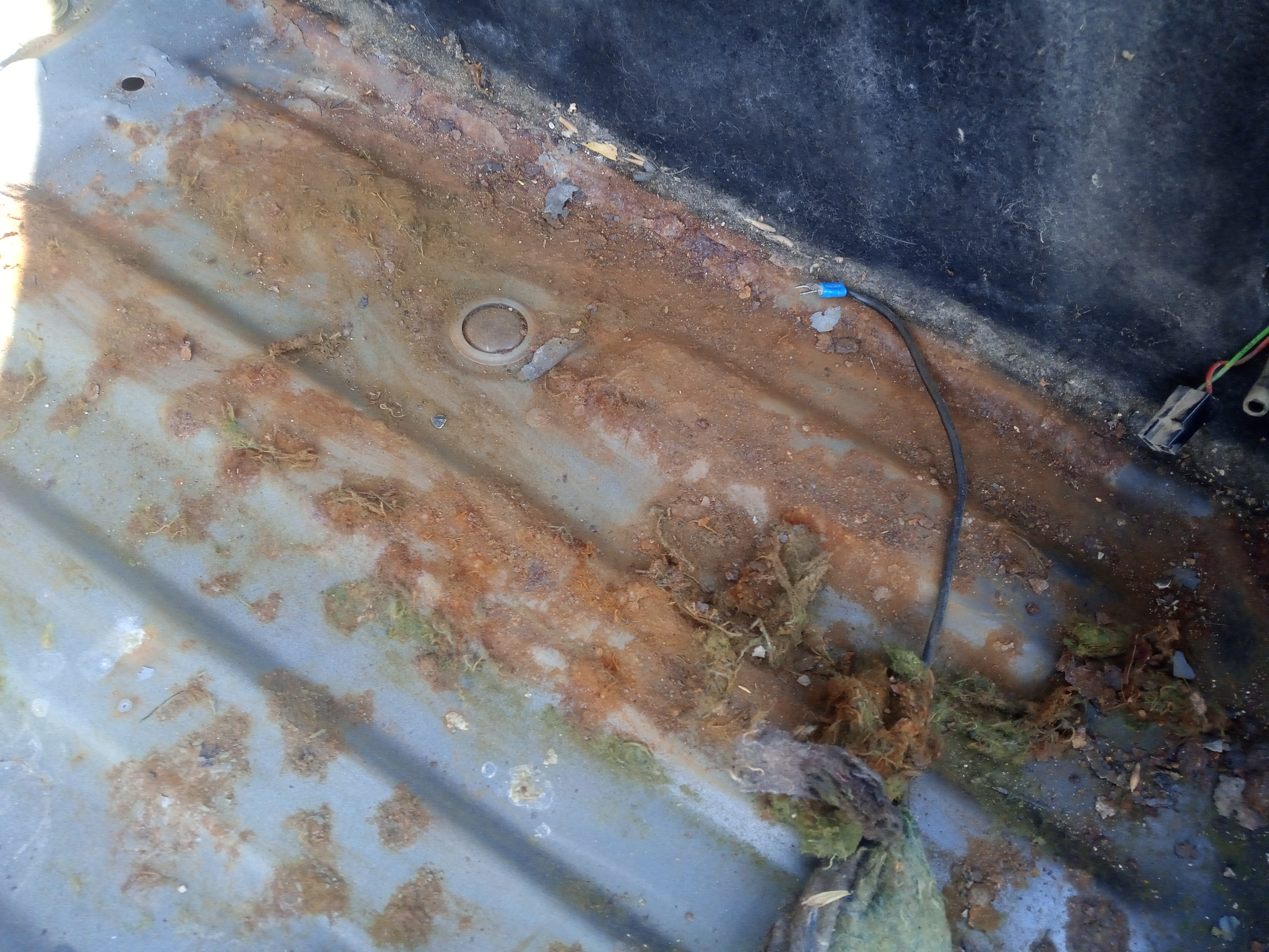

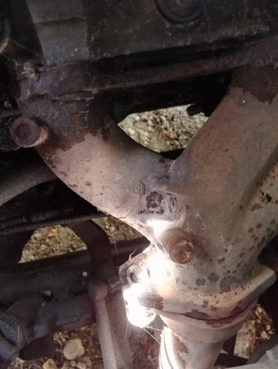

Tak grafitqk schovaval mnohe prijemne prekvapenia, nemam s tym skusenosti, neviem ci plakat alebo je to v pohode ...

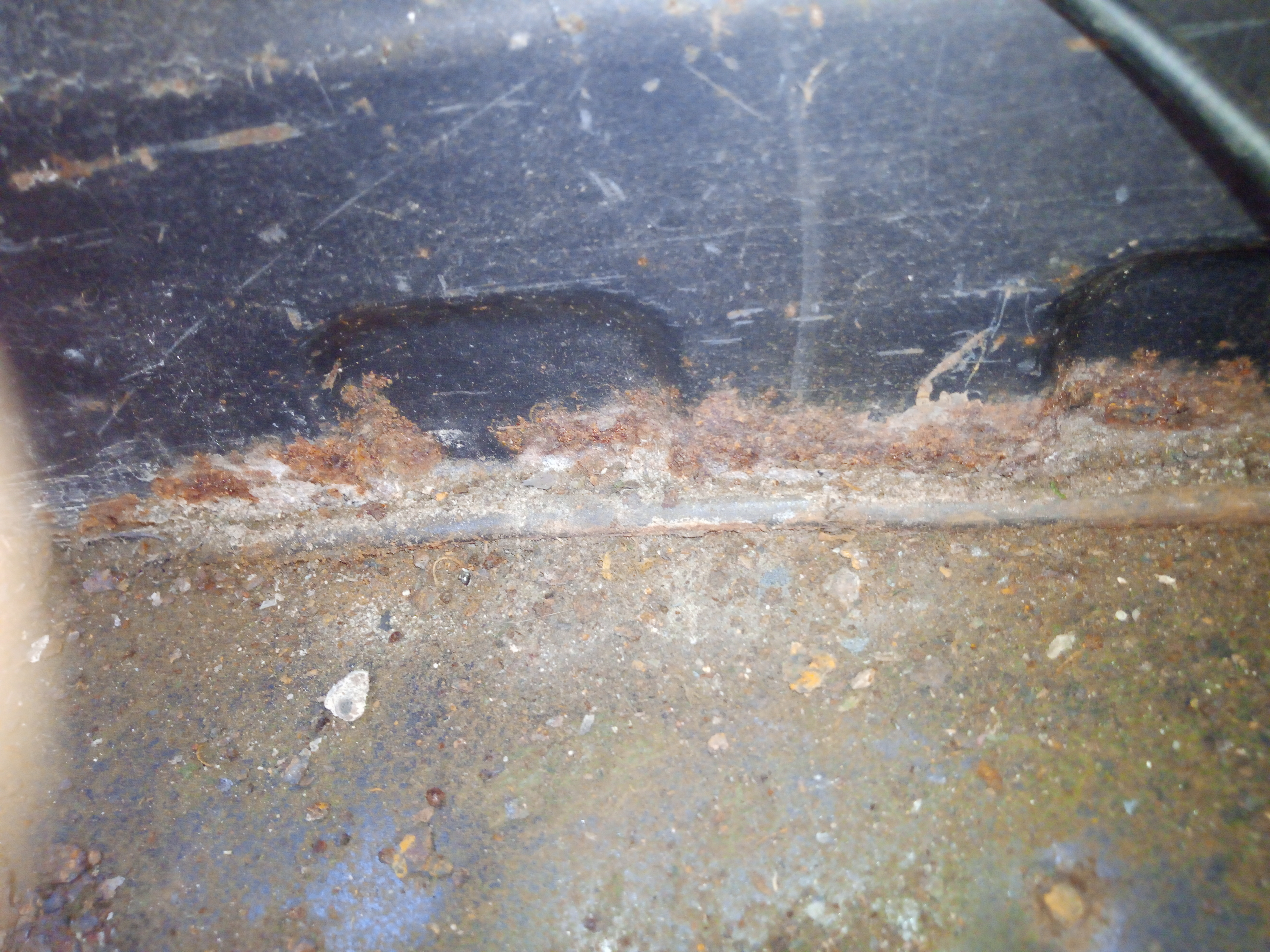

Zdenek
Příspěvky: 1719
Skutečné jméno: Zdenek
Bydliště: Čerčany
Re: Peugeot 205 1.9 GTI Graphite + Gentry + moje EX
Příspěvek od Zdenek »

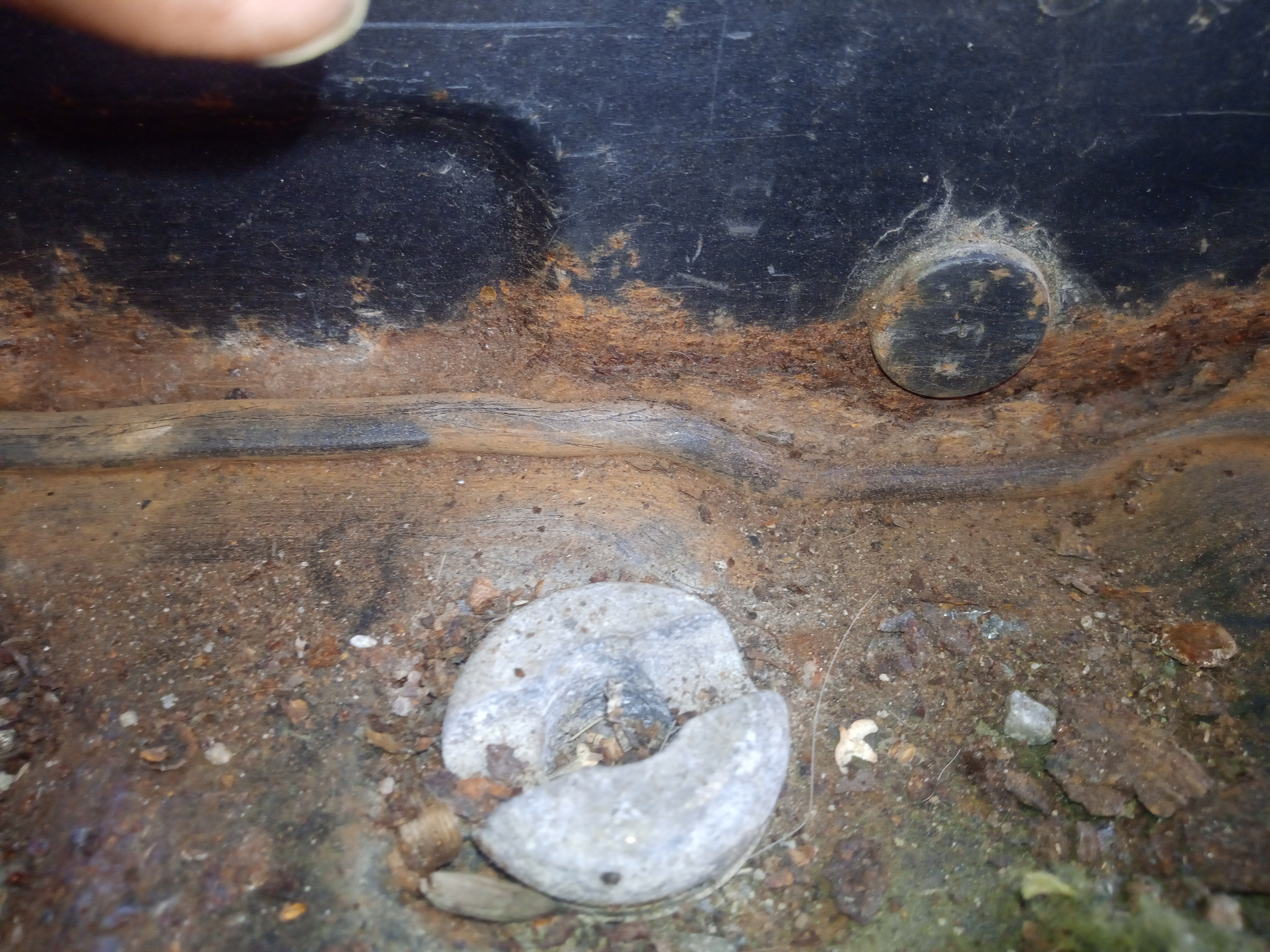

Upřímně... Sežeň jinou kastli, tohle normální není a pokud takhle vypadají jinak zdravá místa, tak zbytek bude na kaši úplně...
stanlez
Příspěvky: 570
Skutečné jméno: Stano
Příspěvek od stanlez »
Problém je, že auto nie je prihlásené. Ak zoženiem inú karosériu tak mi nebude sedieť VIN a papiere. Tá podlaha takto vyzerá žial asi preto, lebo tá izolácia bola kompletne mokráa. Inak je podlaha zospodu celkom fajn. Väčšina toho na foto je skôr povrchové, akurát pod tým nosníkom je to dosť zlé. Už som sa informoval u pár ľudí, vraj nič, čo by sa nedalo spraviť. Ale asi to bude stáť nejaké drobné...

Tak na tohle bych uz nervy nemě :evil: l,, jsem rad že to mám za sebou...ale hodně štěsí
Zdenek
Příspěvky: 1719
Bydliště: Čerčany
Tohle fakt povrchová koroze není ;-)
stanlez
Příspěvky: 570
Nejako sa s tym popasujeme ;-) cez vikend to prebrusim a uvidím čo kde a ako važne zasahuje, stoji to za zachranu :)

Zdenek
Příspěvky: 1719
Bydliště: Čerčany

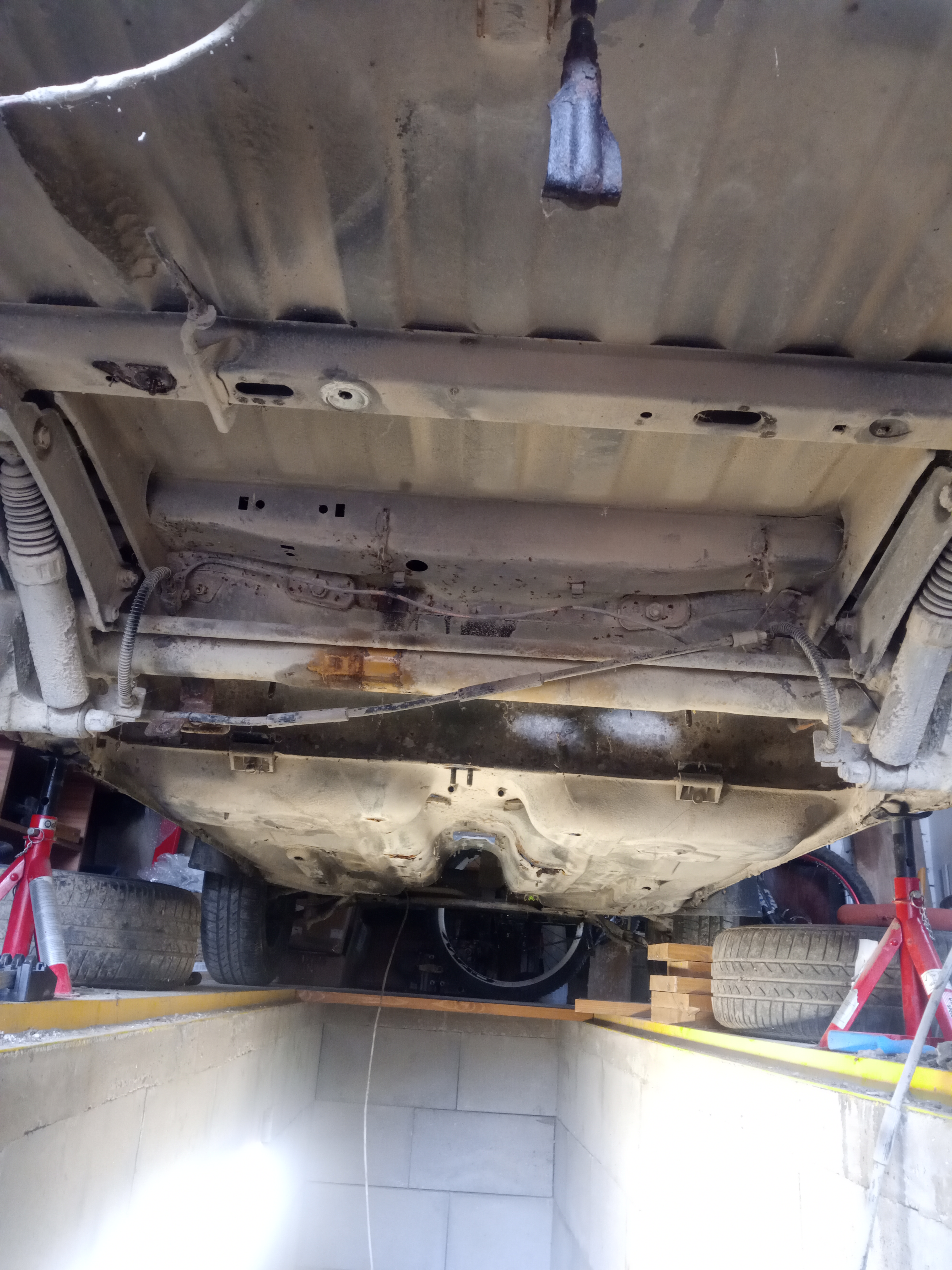

Spíš se podívej, jak vypadá podlaha zespod v zadu u rezervy a kolem nádrže. ;-)
stanlez
Příspěvky: 570
A ked to bude zle tak co s tym? :m:

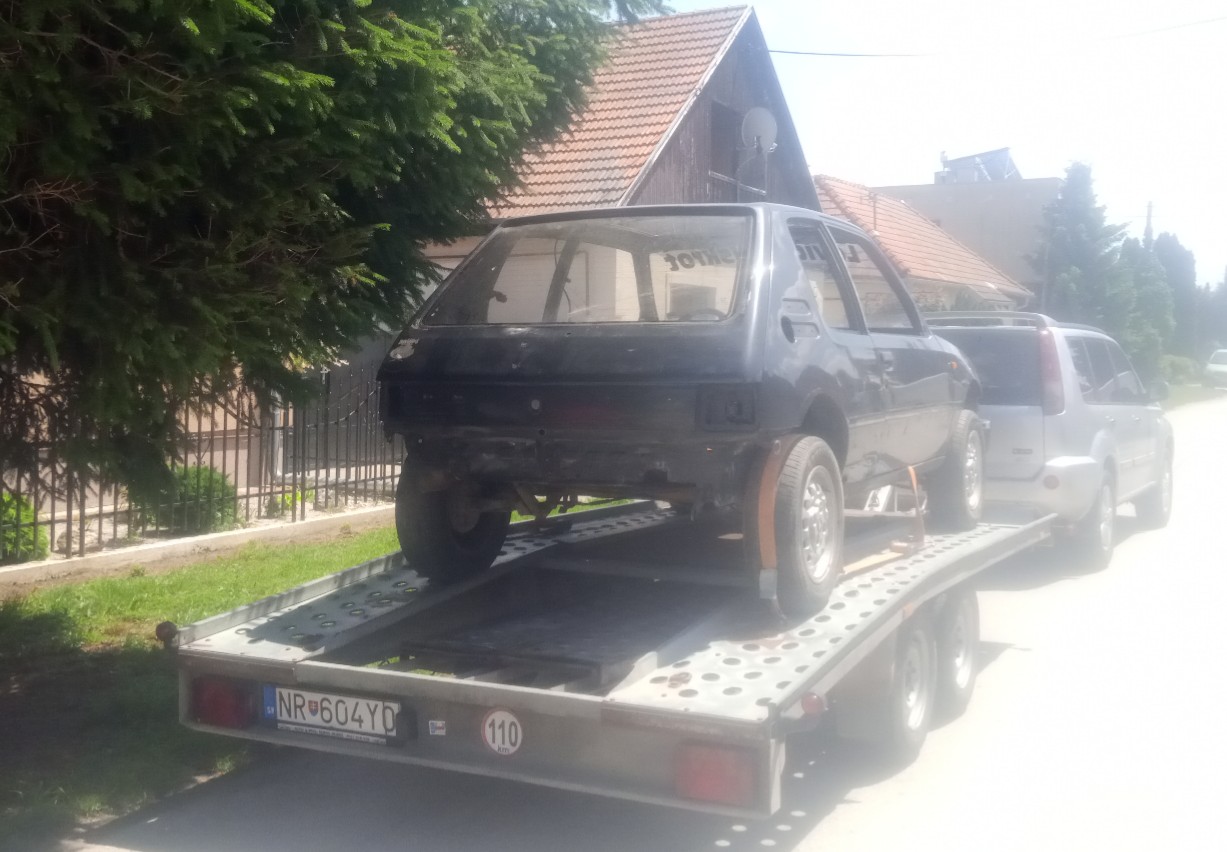

stanlez
Příspěvky: 570

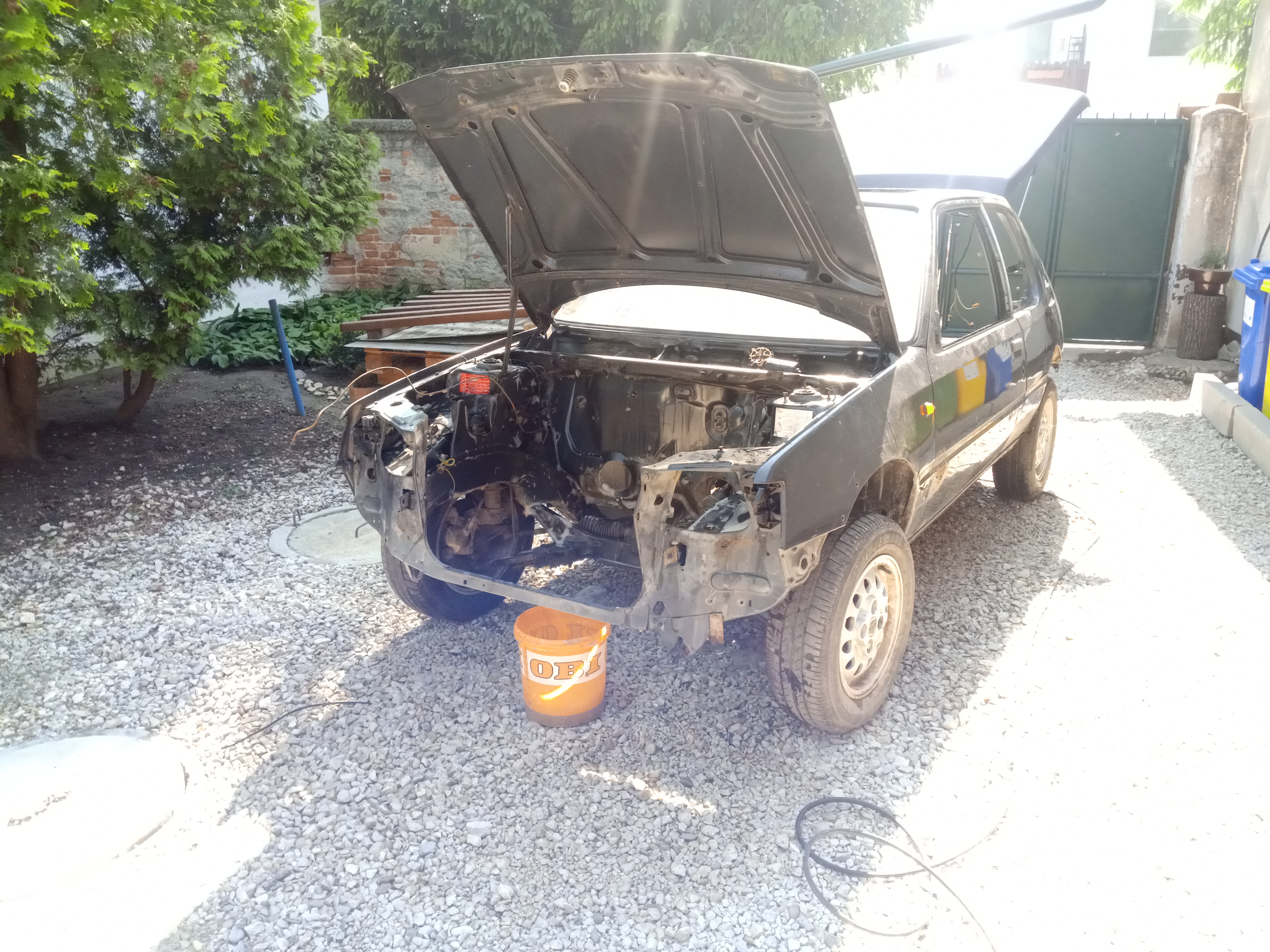

Tak nejaký update :urg: Karoséria je deravá jak sito, no klampiar v tom nevidí problém a cez víkend auto odišlo pod nôž :m:
