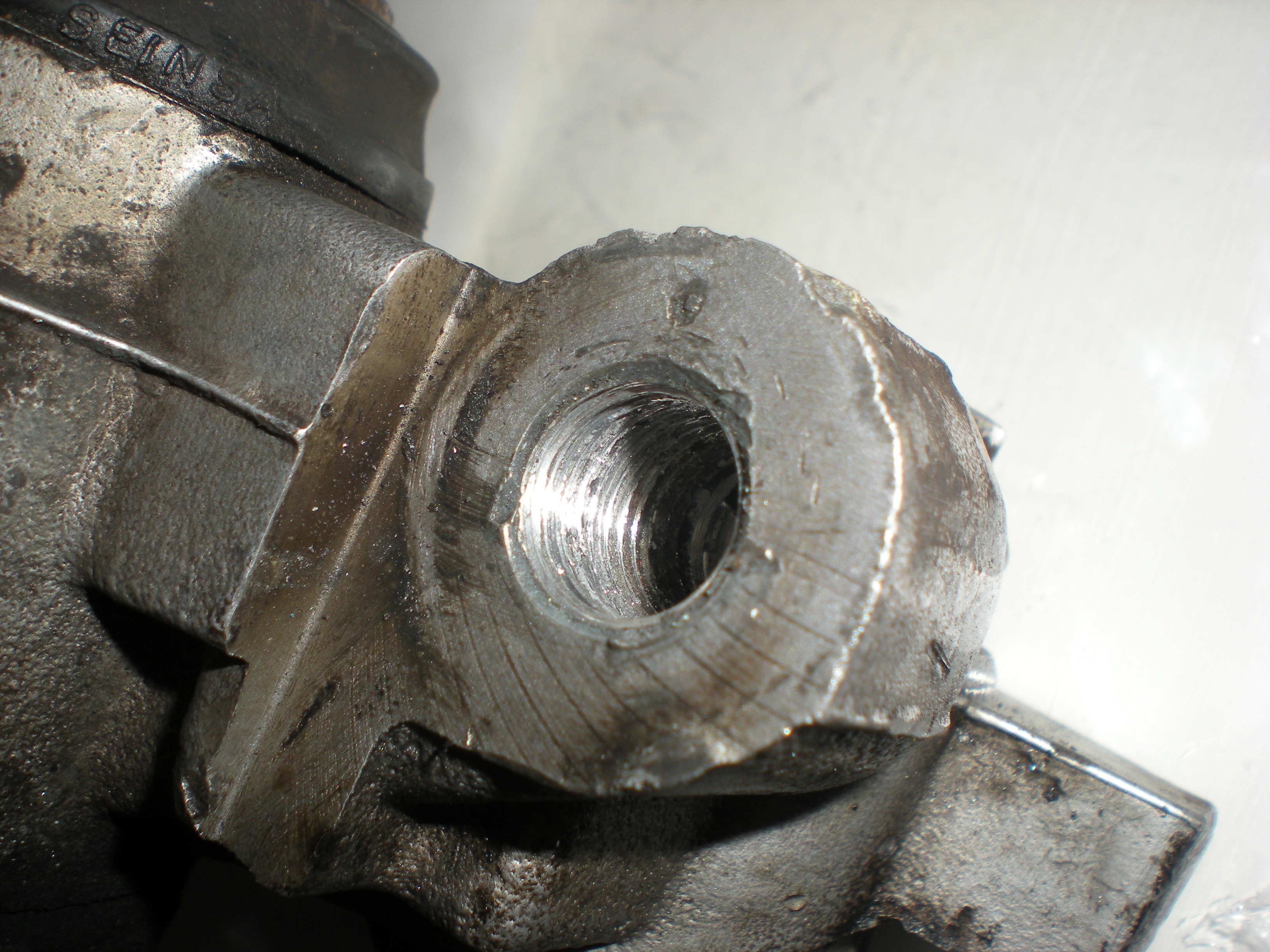

namočit na den do brzdovky, pak navrtat, vytahovák a to ven prostě musí :bas:

Provrtej ho z druhe strany a nahrej ci vymlat. Diru potom třeba zalep.
Mám to odzkoušené. :m:

tak sroub odstranen.Bohuzel je trochu strzenej zavit.i mistr tesar se nekdy utne a da pres zavit vid Víno :m:

já to neudělal, já je koupil od Zobyho v tomhle stavu :m:

já použil ten druhej a tohle jsem hodil do skříně rovnou :m:

no každopádně doufám,že to bude držet.jinak to mohu vyhodit
Re: 309 GTi16 :-)
jo to držet bude, projel bych to závitníkem a hotovo a když ne tak o číslo většim, tam je materiélu dost a zas tak velká síla na to nebude když druhý je utažený :myslim:

tak trmen sice opraven,ale ma prozmenu strzenej zavit na odvzdusnovak,takze sem musel opet dat zpet stary :roul: :toon: jinak zatim jsem zjistil,ze kdyz odpojim snimac polohy skrt.klapky,ze se nic nedeje.tak snad kdyz to vymenim bude klid s otackama

vino co jsi mu dal :smich: :smich: :smich: :smich:

no to sem mel vedet kurnik.zbytecnej trmen :roll:
Re: 309 GTi16 :-)
až mi lukáš předá nový třmeny tak ti ho nechám ten co mám na griffe grátis ;-)
