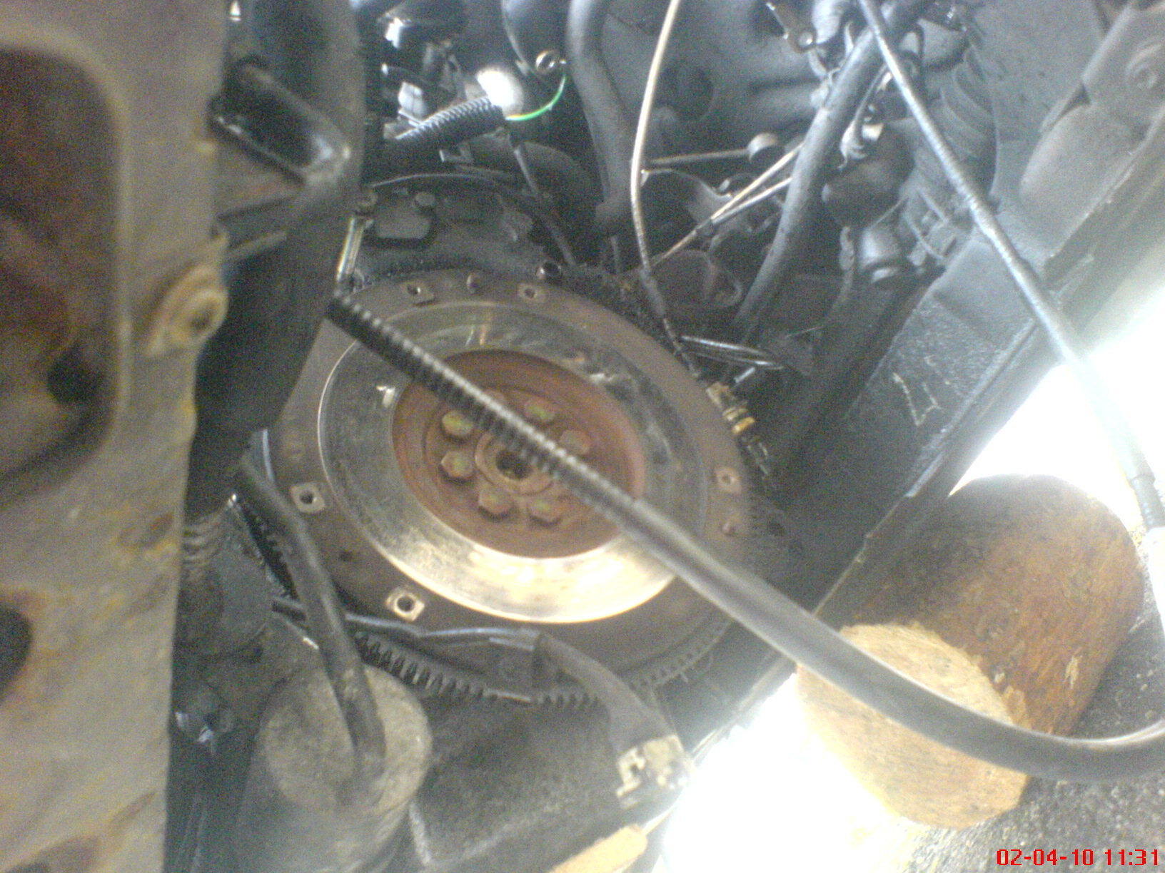

dnes sem vyhodil převodovku a zku..vil jsem poloosu

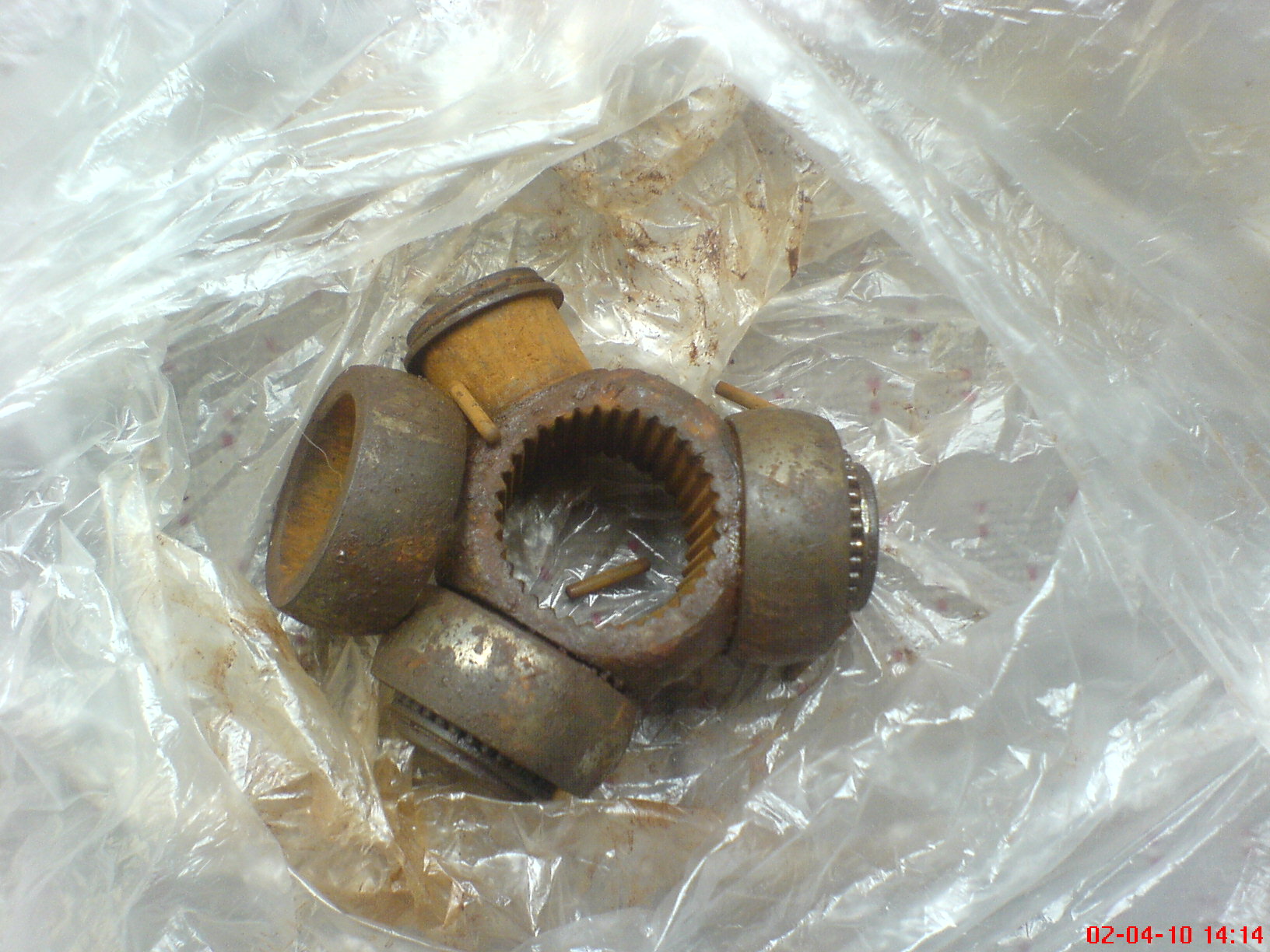

některé sou rozpůlené a chybý jedna závlačka, nové ty jehličky nejdou koupit

ja tam ty zavlacky taky nemam a jezdim :D
a ty jehlicky ti nekdo nacpe do obalky a je:)

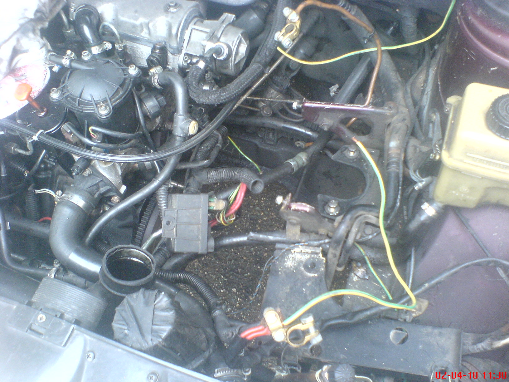

Hojan: kostrici body su za svetlama bliz k chladici, vymenil sem aj konektory, kable i samotny ten kostrici bod, mel sem nejake doma, pouzite, ale z interieru, takze nezoxidovane a neposkozene, tak sem to prehazal, a zatim maximlani spokojenost...

tyjo, tak kostrou to neni, ja to fakt nechapu. Na relatku ma byt stale napeti. Kdyz je tlacitko vyply, tzn. relatko neseply, napeti tam je, jakmile chci zapnout mlhovky, napeti tam najednou neni. Tohkle je cely problem, zkusim jeste prehodit relatko a uvidim.... jinak dneska jsem vymenil kostrici konektory na ulozeni tlumicu, byly hnus zoxidovane, tak jsem tam hodil novy konektory a cely udelal tak, aby to trochu vypadal. Zprovoznil jsem is v interieru hodiny a povymenoval konektory na pridavnych tlacitkach. Nejaky prase (ja), ktery to zapojovalo, to zapojilo tak hnusne, ze jsem se divil, co jsem to tam vubec provadel....

No to nebude všechno.Hoj@n píše:Antik: Pokud dneska zbyde trochu casu, tak vymenim konektory na kostre, kostrici body jsem nasel na ulozeni tlumicu nahore...
Další kostry od světel budou v takovejch echt konektorech, respektive oplastovaný shluk konektorů, kam se jich vejde asi 8-12.
Tam bych hledal, ale já jsem třeba koukal na ty ošklivý mlhovky co tam mám a původní majitel to dost odflákla a tak můžu ject po kabelech a hledat případnou poruchu. Je to hnus.
Hned jak to pujde to předělám. Zatim si vyměnim ty mlhovky za normály a tyhle abnormály použiju asi jinak. Možná na osvětlení motoru za tmy. Ještě nevim.
