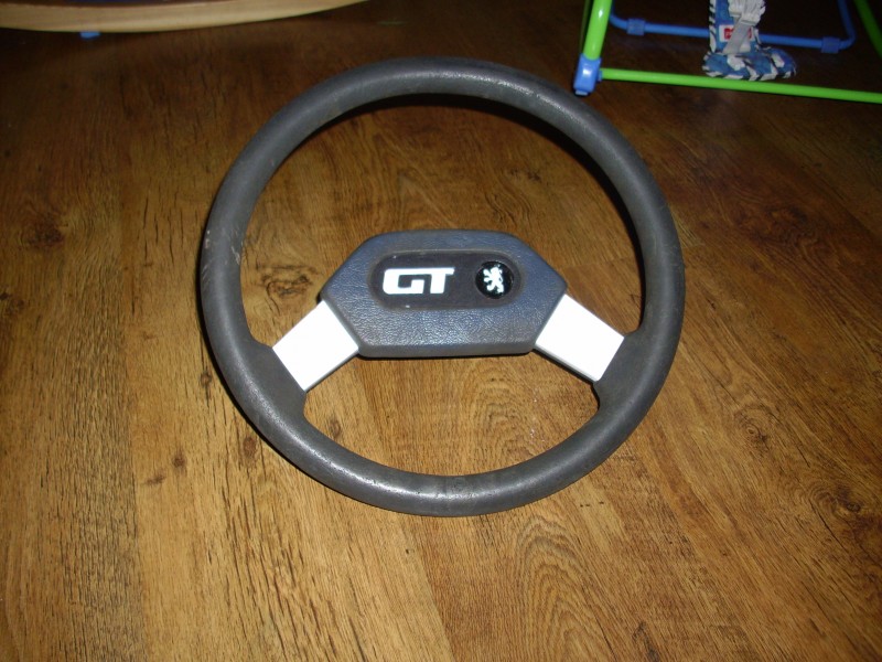

maxi tvuj bejvalej volant :up:
jeste mam pripravenou kuzi na potazeni az bude cas

killer píše:maxi tvuj bejvalej volant :up:
Killer pěkný :up: :up: :up:

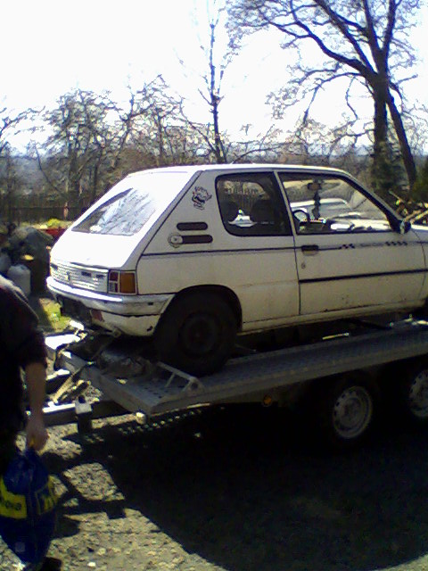

tak dneska jsem přivezl domu další přibližovadlo bude to pro manželku takž ji budeme říkat Bella.Jinak více bude až po umytí a sundání nějakých drobností však to znáte jinakchci poděkovat Mardovi KV

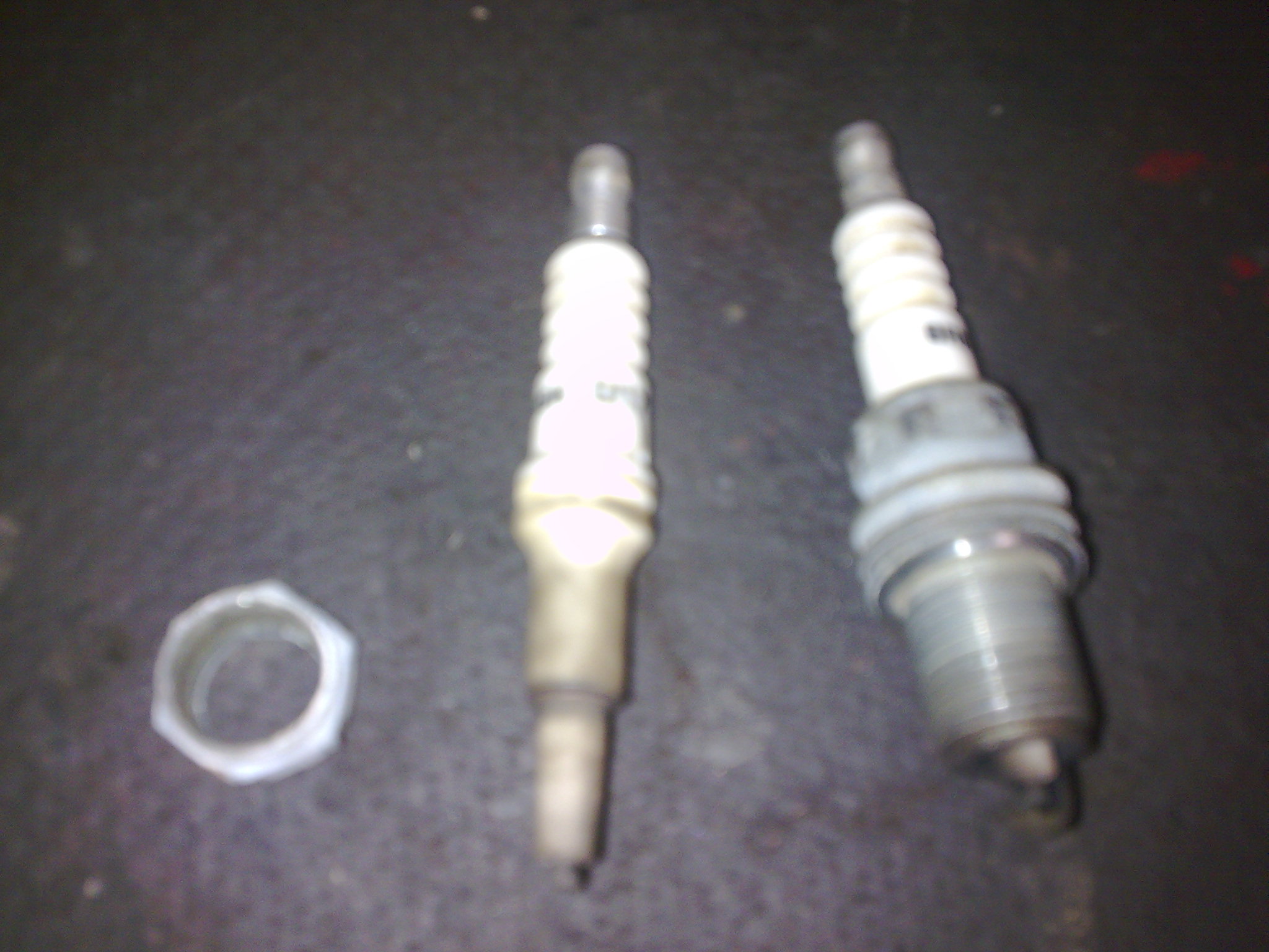

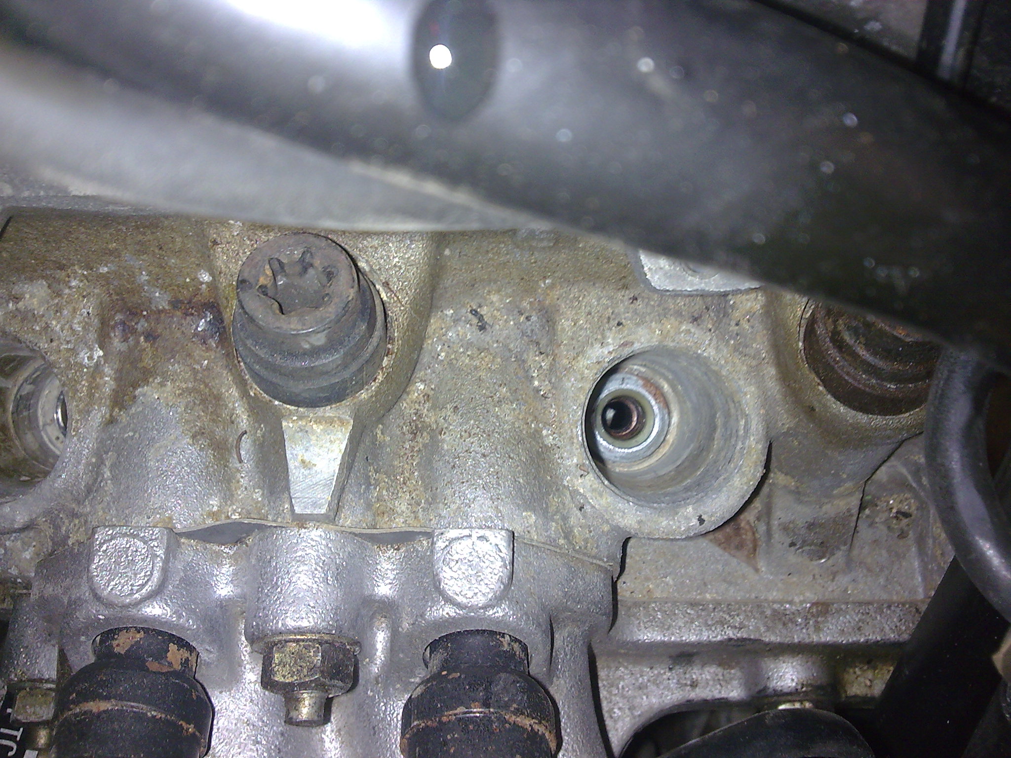

Dneska jsem od rána makal na vodní pumpě, abych mohl jet na srázek, až do večera jsem bojoval s nedostatky a pak přišel poslední úder a to že když jsem chtěl dát nové svíčky, tak mi stará praskla což nechápu jak se něco takovýho může stát :myslim: a vytáhl jsem pouze tu porcelánovou svíčku se šestihranem na klíč a zybtek mi zůstal zarvanej v hlavě a je po prdeli :cry: :cry: :roll:

vem si na to vytahovák zalomených šroubu
Peugeot 205 1.2 Bella
Peugot 306 1.4
MSCH205
Příspěvky: 3866
Skutečné jméno: Roman
tel.:: 732235260
Bydliště: Polička
Re: Co jste dnes udělali?
Příspěvek od MSCH205 »
A nebo asi už 5kilovou palici ;-) :m:

Je to tak krásně zalomený, že je tam zalomená i ta podložka z té svíčky, která slouží jako "pérovka" aby se to nepovolilo

bych to stříknul wdečkem a přes noc přemýšlel, co s tím. tohle není úplně bezvýchodná situace, si myslím :urg:

dám si pár piv a ráno se ukáže jestli nebude k mání motor navíc :m:
No oddělat hlavu a půjde to ven třeba...

mne ked sa toto stalo na 1.6 ke červenej tak mi sused požičal vrták ktorý sa točil opačne ako normálny a ked som vrtal tak sa sekol a pozostatky sviečky hned vytočil a závit ostal pekne v celku .

Urcite by som sa snazil nieco vymysliet bez nutnosti zhodit makovicu, to uz by boli dalsie investicie do rovnania, pretesnovania, rozvodov :zin: Moja nocna mora, ktora ma caka
