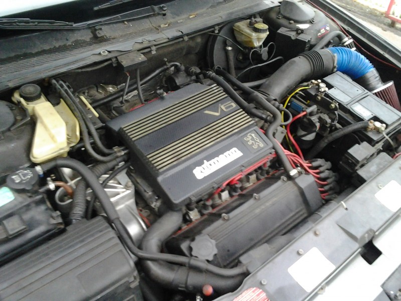

dnes vyměněna brzdová kapalina, odvzdušněno, natřeno hammeritem co jsem našel za povrchovku, přetěsněna vana, nový chladič na místě

tak hlavu sem si dnes vyzvedl hotovou.ubrali ji o 0,2mm. Ted už je na svém místě, dotažená hlava s new těsněním, rozvody nastaveny a už skládám

číslo 605 žije! Doskládáno, náplně dolity a motor běží
Jen nám někde malinko kape olej a střílí do sání a výfuku.Buď je starý benzin, nebo předstih.Zítra zkusim pootočit domečkem pod rozdělovačem.Výfuk se docela prohřívá což přisuzuji ,,vypalování oleje a vody co tam zbylo".
Re: Peugeot 605 Gutmann Royal Look
tak musim vyřešit takovou ,,drobnost" : po cca 20ti minutach se kat rozpálí do ruda a svičky jsou černé (a to sem je předtím očistil). Podle mě je asi bohata směs.Otázka je,zda by pomohla jen nová lambda?!
jo a občas střelí do sání nebo výfuku
máš blbě předstih, nebo se ti nezavíraj ventily
změř tlaky, jestli to je ok, pak bych se podíval na ten předstih...
zkusim ty tlaky,pak podivam na regulator paliva a kdyz tak zkusim sehnat stob.lampu a udelat predstih.Jen jeste sehnat kolik ma byt
zkusim něco najít, jakej máš kod motoru ?
teoreticky si má předstih nastavovat sám
to asi jo, ale musíš ten rozdělovač nějak vystředit, neříkej mi, že jednotka to zachrání když to povotočíš třeba o deset stupnů
tady bude víčko podobný jako na míčku, nepůjde s ním pootáčet a když jo, tak minimálně
