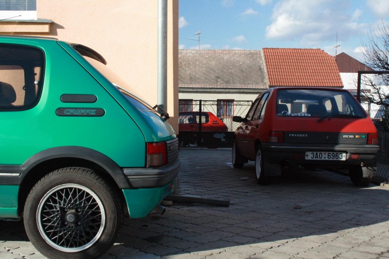

Lubec píše:len aby si nelutoval ze mas na aute balony :myslim: mne osobne vadi aj 60 ale tak zalezi co je pre teba priorita
Tak samozřejmě se nejedná o nízkoprofilovou pneumatiku, ale balon to taky nebude ;-) ... Oproti 175/65 je nižší o 6,5 mm a oproti 185/60 je nižší o 3,75 mm :roll: ... Sice v autě netrávím celý den, ale možná proto si chci jízdu vychutnat a né nadávat, že je cítit každý kamínek :fran: ... Takto vypadá 165/65 R14 na disku a myslím, že to není vůbec špatné ;-) ...
Lubec
Příspěvky: 1379
Rok narození: 1983
tel.:: 911996666
Bydliště: Bardejov SK
Re: 205 Diesel
Příspěvek od Lubec »
Tak to by mohlo byt tak akurat :myslim:
