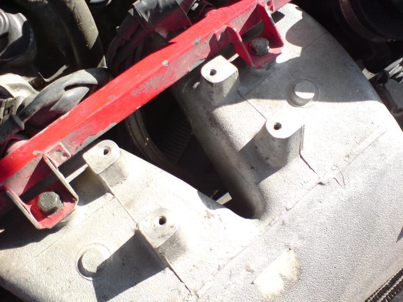

no motor je 88Kw ale zapalovacia cievka je z 1.6 GTi lebo vlastne odišiel motor 1.6 GTi a namiesto neho dali tento ... a na nasávaní mám tie výbežky na prišroubovanie ten menšiej cievky

ak mislíte toto

V te zime se ti totiz po chvili zamlzila cocka na fotaku a pak to foti takhle divne... neviem prečo ten mobil začal fotit tak zle

no tak číslo váhy vzduchu a řídící jednotky taky hodně prozradí

No takže RJ je z 1.6 GTi a ja váha no vidím to na kúpu nových
Re: pokec o článcích zde
no a jak pojede motor s výkonem 88kW na elektrice pro 74kW řek bych že 88kW určitě nemankovic píše:No takže RJ je z 1.6 GTi a ja váha no vidím to na kúpu nových

no tak to je jasné hned idem zhánat nové

Ano úsudek podle fotky motoru,jak jde vidět mám pravdu,takže nemluvím jen tak do větru a to co napíšu tak za tím si stojím neboť vím že mám pravdu.WoMec píše:toť úsudek pouze podle fotky motoru ???TomGTI píše:Mankovič:Musím tě zklamat ale bohužel nemáš motor 88Kw ale jen 75Kw.
Mankovic:jelikož máš řídící jednotku i MAF z 1.6 Gti nebo z čeho(neviděl jsem ji ani číslo),tak ti nepomůže že koupíš z 1.9 GTi 88Kw,jelikož máš řídící systém Jetronic a 88Kw je Motronic tudíž váha vzduchu je naprosto jiná,nezkoušel jsem ale myslím že to fungovat nebude,nehledě na to že 88Kw je třířádková a 74Kw je dvouřádková.Bylo to jasné už z pohledu na tvou fotku když jsem se podíval na rozdělovač.
