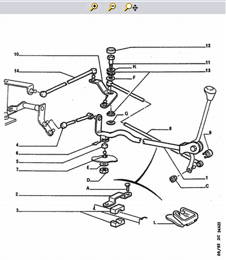

A že se vám do toho pletu, tak problém v MA táhlech vidíte v čem?
poz.14 délka 343mm
poz.4 délka 105mm
poz.8 délka 795mm
Vzít kus duralový kulatiny na kterou závit vyřízne každý očkem a vrznout na to kloubek pro agro stroje za 40,-...

A jéje, už tady dlouho nebyl žádný odborník na táhla.Prostě si na tu kulatinu vyříznete závit a je to :smich: .A že s té kulatiny průměr 12 udělám závit na 8 kloub,to nám taky poradíš jak?Pilníkem na kulato to doma ale dělat asi nebudem :smich: Tohle může fakt napsat jenom ten kdo viděl nějáký obrázek ale realita je bohužel jiná.Nevím co je to za obrázek ale pochybuju že s toho poznáš jestli ty táhla jsou něják tvarovaná, ano je to nákres který ale nemá žádnou vypovídající skutečnost.Vím jak ty táhla vypadají ve skutečnosti.

Nevíš co je to za obrázek? Aha, tak pardon, to je přesný nákres ze serviceboxu.
Promiň, že jsem se snad dotkl Tvých znalostí a závodních zkušeností...
Jen jsem se pozastavil nad tím, proč tady řešíte takovou malichernost. Zaprvé nevidím důvod v tom, měnit celá táhla, když dotyčný má původní a zadruhé už vůbec nevidím smysl v tom je měnit za hliníková. Pardon dural vypadá lépe, maximálně pro dobrý pocit, že jsem ušetřil 100g. Jestli je to z kulatiny 8, 10, 12 je úplně jedno, vybereš takovou, jaký potřebuješ kloubek. Pochybuju, že někdo z dotyčných a ještě na MA převodovky to potřebuje na závodění, ohnout kulatinu se závitem průmeru 8mm při normálním použití, tak je chyba jinde...
