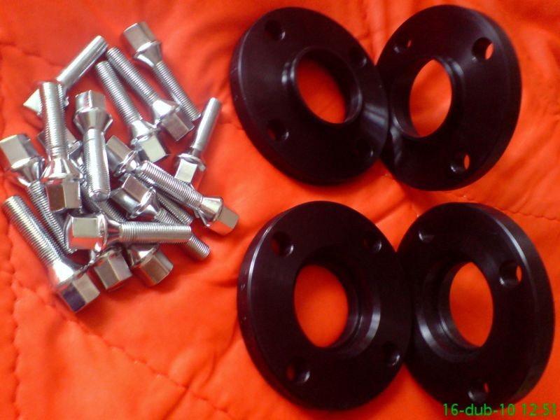

Dnes dorazily podlože pod kola i se šrouby, tak utíkám pro kola a hned je budu mordovat na auto
... Váha jedné podlože je 320 g

Re: 205 Diesel
Ano, podložky jsou eloxovány a připlácel jsem 40 kč za kus, může se to zdát jako zbytečnost, ale protože jsou vnitřky kol lakovány černou barvou chtěl jsem i podložky v černé barvě ... Kola už jsou na autě a jsem z nich nadšený ... teď už jen drobné úpravy pro foto a jedu fotit

Re: 205 Diesel
Parada
ale uz tam mas i podlozky? Ja furt premyslim co dam, ale asi pudu do 185,55,14

Re: 205 Diesel
Linkisku, tak kde jsi je nakonec koupil? a na kolik vyšly a to jsou tak 15mm ne?

Re: 205 Diesel
Ano podložky jsou již pod koly, bez nich bych je nejen kvůli ET 33, ale taky kvůli středové díry 63,3 mm nemohl nasadit na náboj ... Sice jsem uvažoval, že na zadní nápravu dám 20 mm, ale nakonec jsem se rozhodl pro 15 mm na obou nápravách, tedy aby všude bylo ET 18 ... Podložky, s kterými jsem maximálně spokojen mám od pana Kuchaře ( http://kuchyracing.blog.cz/ ) a jeden kus včetně eloxu mně stál 330,- Kč ...
Re: 205 Diesel
Dobrá cena snad nebudou z bláta
jinak at dobře slouží
