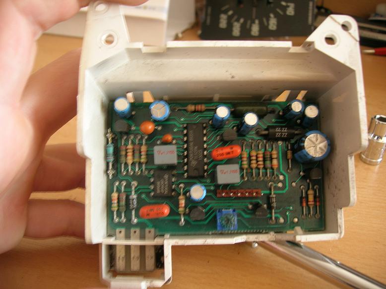

Aby chodilo měření hladiny oleje na standartní palubce 205GTi, je potřeba dodat ještě jednu "vrstvu" plošnýho spoje, přerušit tři cestičky na původním tišťáku a dodat destičku s elektonikou, která vypadá takhle. Jo a pochopitelně to chce dotáhnout kabeláž od čidla, ale to snad každýmu dojde :lol:

no otázka je, v jaké odporové hladině se pohybuje to čidlo na hladinu olej :myslim: Kdyby to bylo stejně jako třeba u tlaku, tak by to byla sranda. Jedno přepínací relé a bylo by hotovo. Ale jelikož je tam k tomu další tišťák a spousta součástek, tak ten odpor bude asi diametrálně jinej než u tlakoměru :cry:

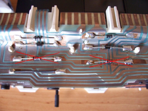

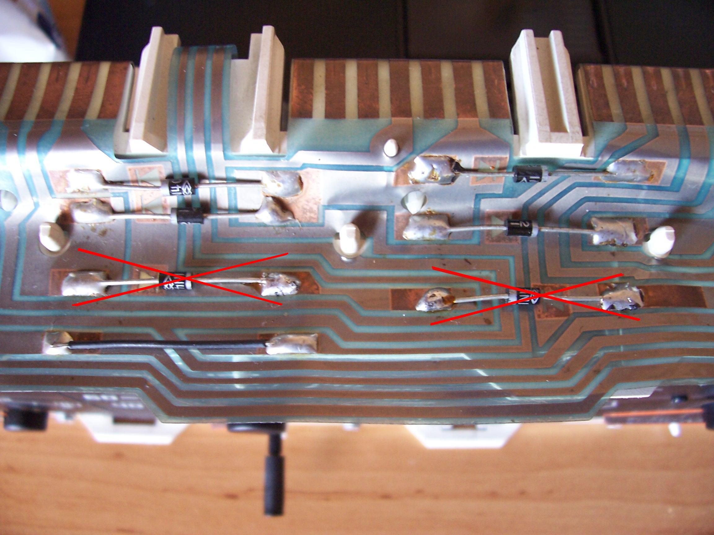

Re: Jak vyměnit budíky
tak vcera jsem se pokousel nejak vykoumat zapojení budíků BX GTi. Všechno je totožné s 205 GTi .. ale ... blbla mi kontrolka nizkého tlaku oleje. když jsem ji na přislušnem konektoru chtel rozsvitit tak se mi rozsvitila i hladina vody a brzdovky. Po menším pátrání jsem rozpojil 2 diody a už to všechno funguje tak jak má ... ale otazkou je jestli se tim nemuze neco posrat. :myslim: :myslim: :myslim:
jinak ted koukám do zapojení BX budíků ( http://205d.free.fr/compteur/circuit_bx.jpg )a asi to tak má být. pokud sepne tlakový spínač oleje tak to rozsvítí stopku, kontrolku na ukazateli tlaku oleje, kontrolku brzdovky a kontrolku hladiny vody .... ale nejde mi do hlavy, PROČ :myslim: :myslim:

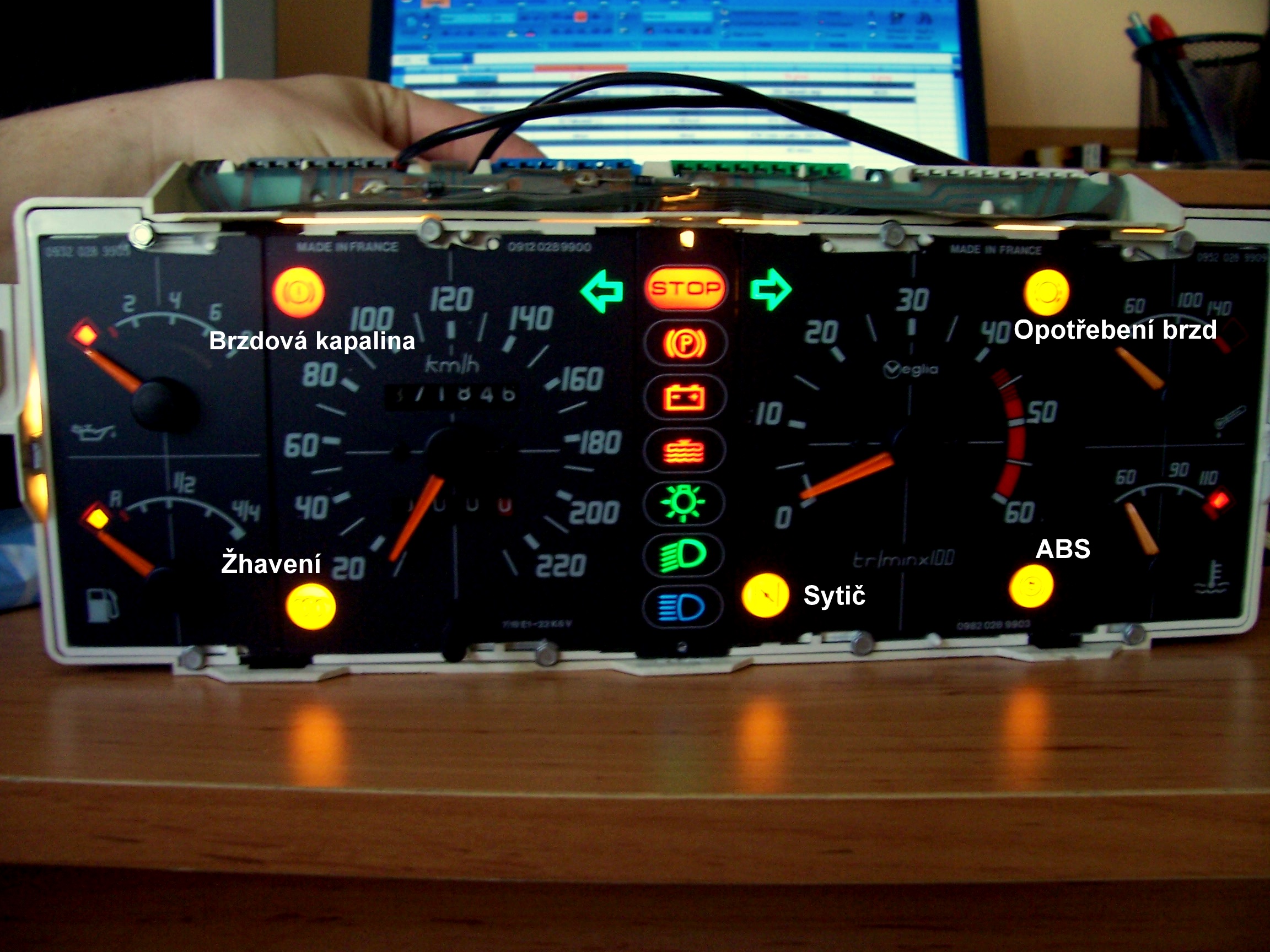

Dneska jsem zmapoval BXový budíky :) Víceméně je to stejné jako u 205GTi ale přecejenom pár změn je. BX budiky mají rozdělené kontrolky ruční brzdy a hladiny brzdovky a při sepnutího olejového (tlakového) čidla se rozsvítí nejenom kontrolka u budíku a STOPka ale i kontrolka hladiny brzdovky a vody. Pokud by se vám to takhle nelíbílo stačí odstranit 2 diody na plošném spoji (viz foto) a už to bude fungovat normalne ( tedy bude se rozsvicovat jenom kontrolka oleje a STOPka). Dále, kontrolka opotřebení brzd se přesunula na jinou pozici jinak vše zustáva při starém.
V příloze je aktualizované zapojení konektoru (205-nonGTi, 205GTi, BX 16V)
