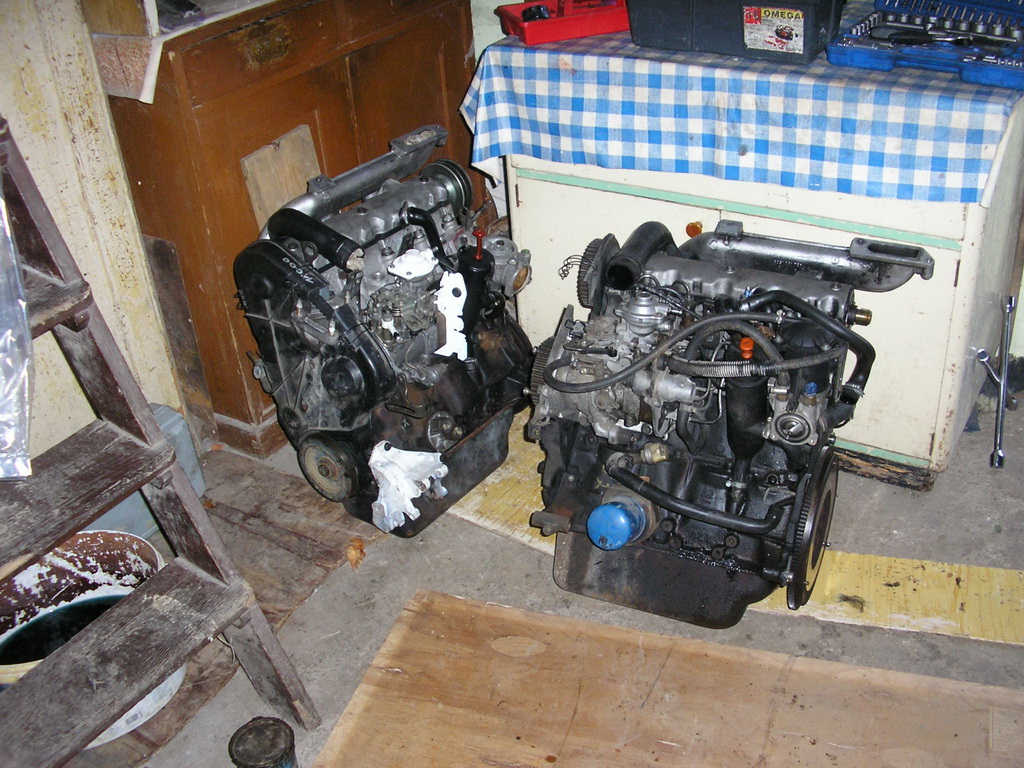

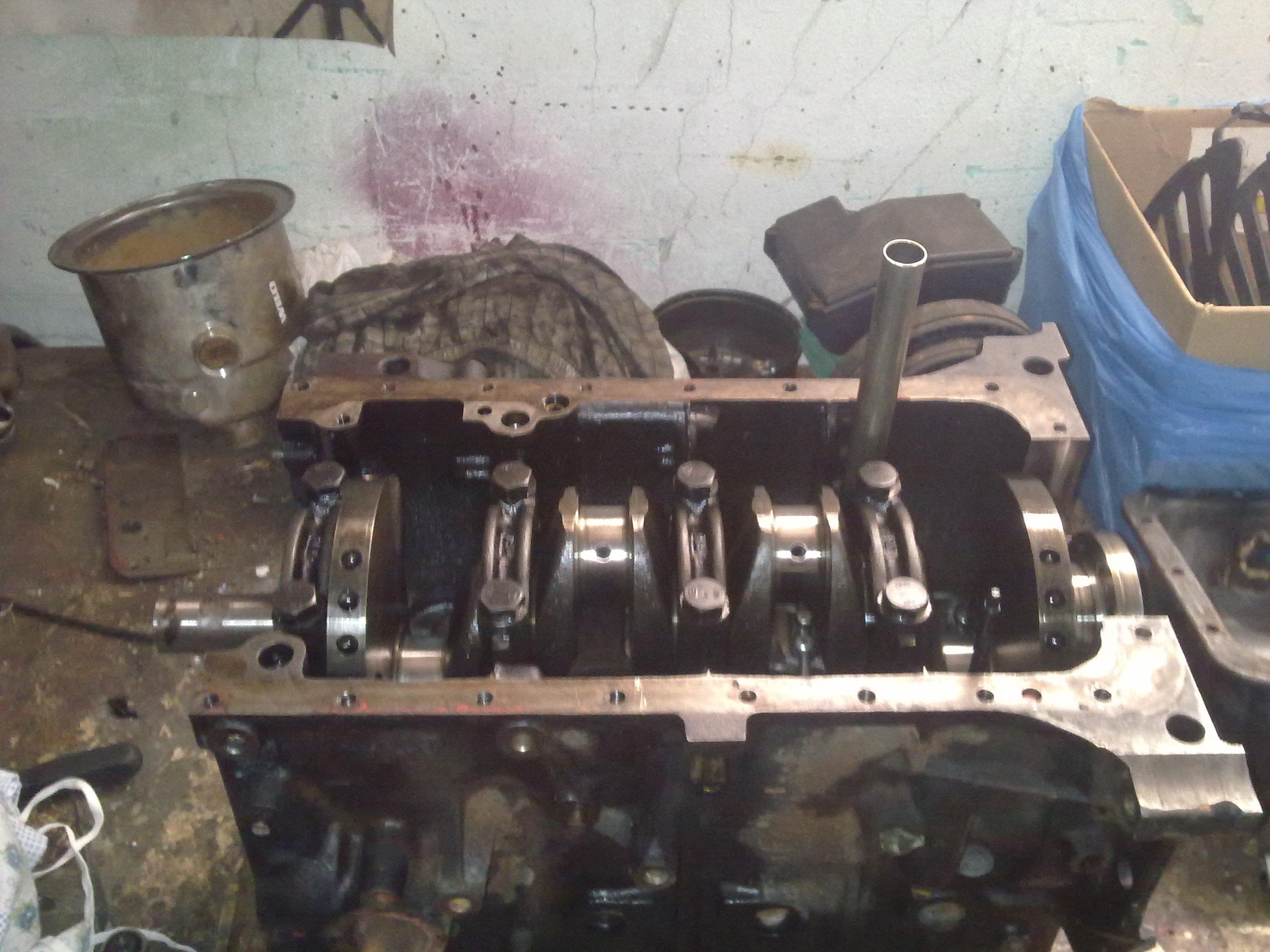

Tak zase nějaký novinky. Mám připravenej další motor od Venkováka. Už sem začal s generálkou, už je rozebranej, umytej a mám nakoupený sady těsnění, takže se začne s rovnáním hlavy a pak zas celej motor složit. A mám k němu připravený čerpadlo z peugeot boxer 1.9 TD 68kW. tak sem zvědav, co to s tim udělá.
Re: Pugy 205 1.8 XRDT

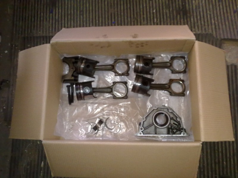

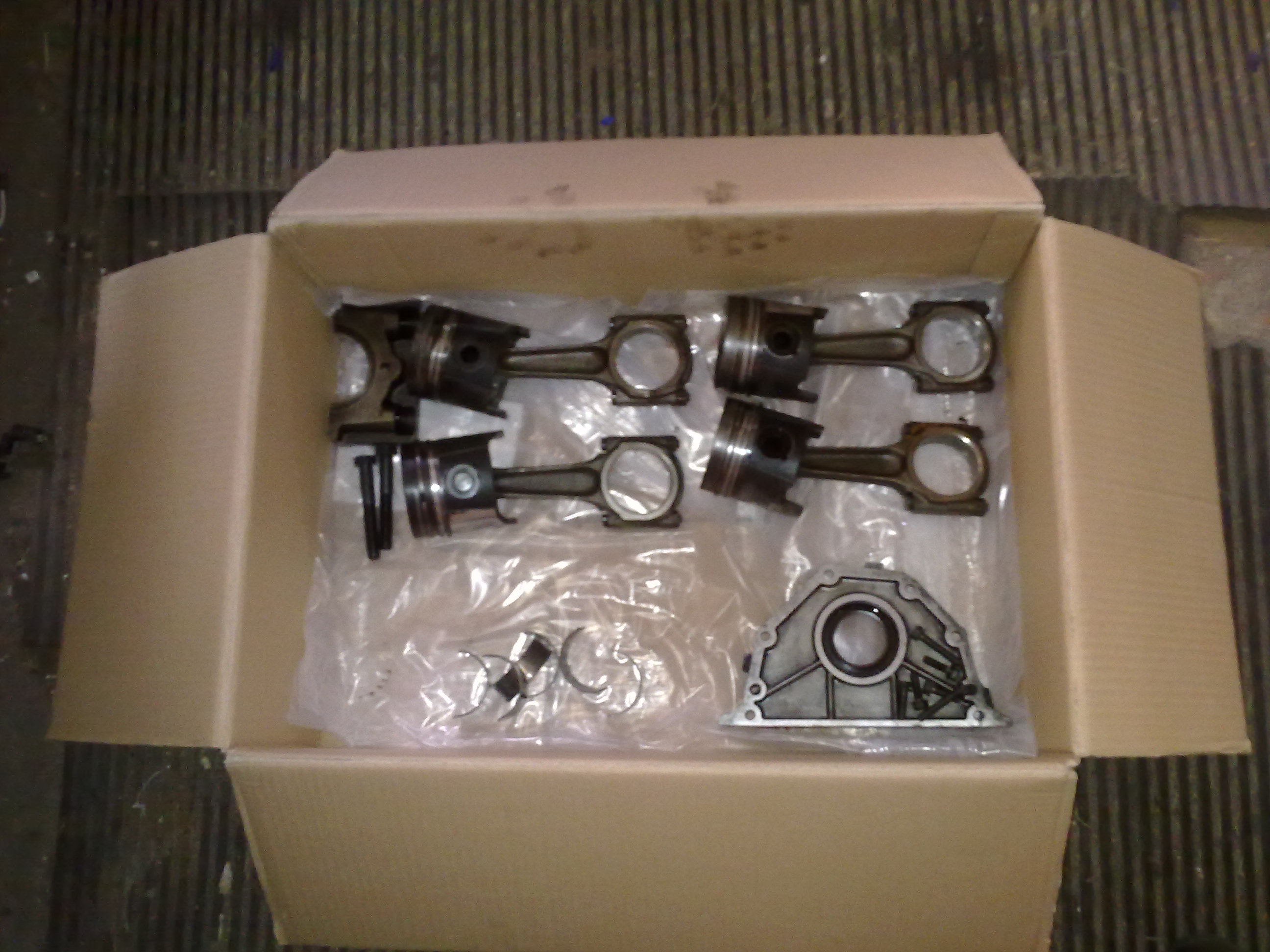

Dneska konečně dorazil první balíček, ještě čekám jedem přímo od peugeota a příští tejden se začne dávat motor do kupy

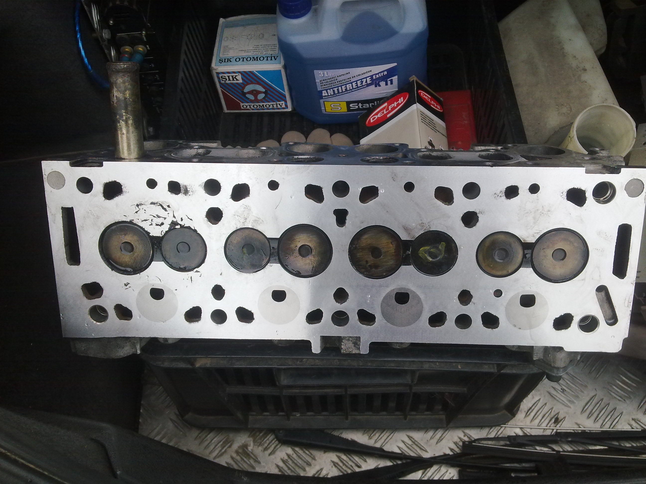

Zas o krok dál, srovnaná a zavařená hlava, příští tejden sesadíme blok a snad co nevidět zavrčí
A rozborka pokračuje. Už mám doma nový šály a čekám jen na kroužky a těsnění pod hlavu

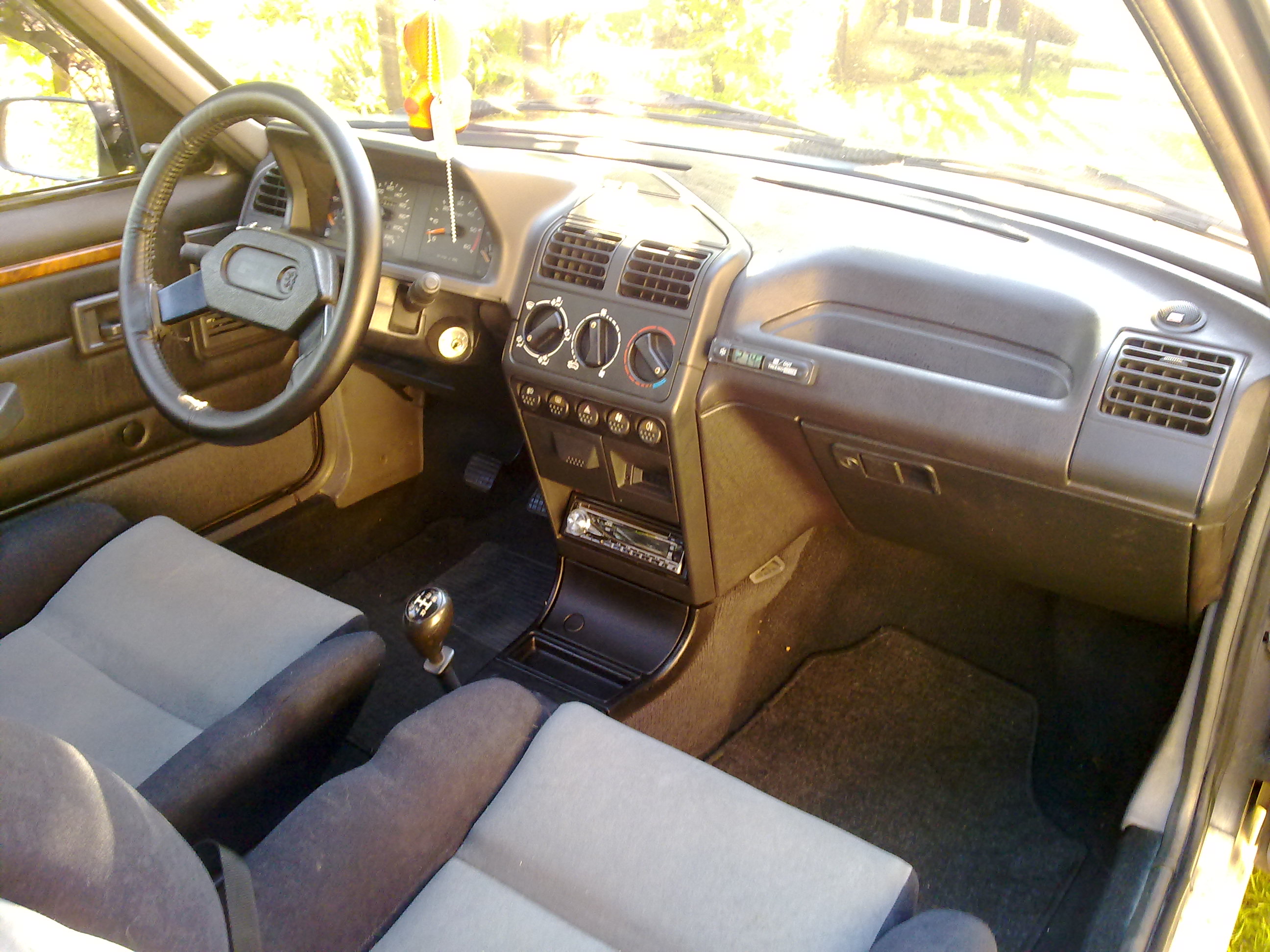

Zas další kraviny... dodělaná černá palubka z roland garros, dokonce má funkční mincovník s pružinou, hojanovi děkuji za tlačítko na přední mlhovky
a taky sem nasadil nový podložky pod SPZ

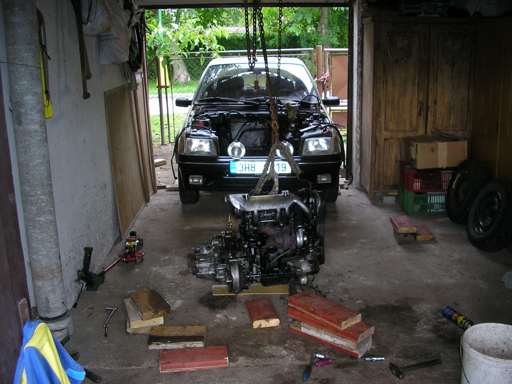

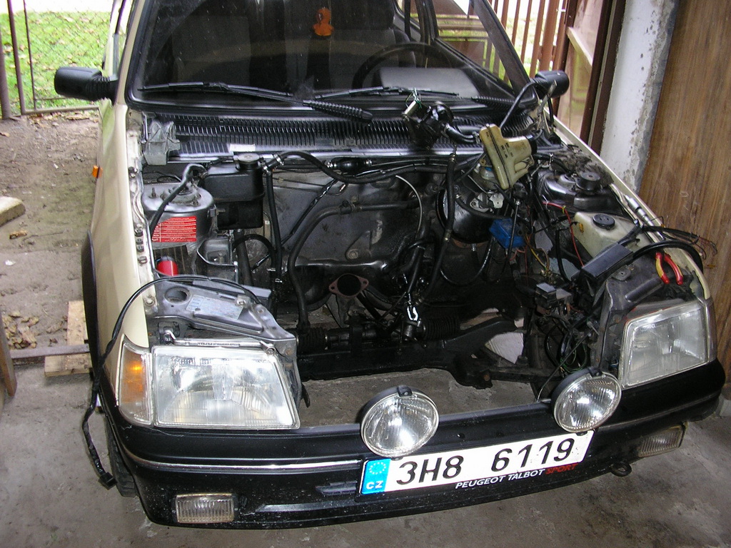

a je to tu. dneska šel motor ven, příští tejden pude jinej dovnitř.

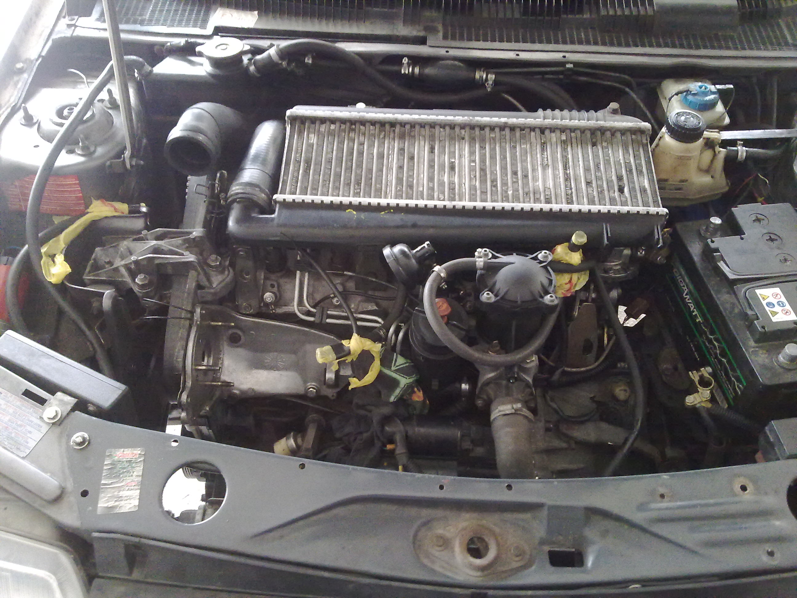

Tak pugy už zase vrčí. sice to byl mord, ale povedlo se! Musel jsem si cvične v autě vyměnit čerpadlo za moje starý a pak už to šlo. Jen nevim, co je s tim čerpadlem, po nastartování šel z auta bílej dým, že sousedi si museli vzit čelovky aby se viděli, nešlo vůbec regulovat otáčky - držel pořád 3000 a nešel snížit, pootáčení vůbec nic nezměnilo. Tak tam šlo původní a motor jede jak z praku. Jen jsem zvědav, jak dlouho vydrží takhle čistej.

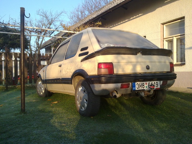

Tak po ujetí prvních 20km z motoru nikde nic neteče! Hurá! Vše chodí jak má, maže na 3,5 bar, jede jak urvanej ze řetězu, chytá na cvrnknutí, motor je tichej, pouze je slyšet krásný svištění turba. A k tomu jsem se chtěl dopracovat. A teď následuje zimní spánek a práce se odebéřou na gentry.

Včera malej výlet po okolí bydžova, abych zajel motor. vše funguje jak má - malej zázrak

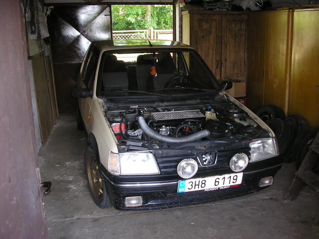

Víkend byl v trochu pracovním duchu. Dokončil jsem seřizování motoru a teď chytá parádně i v mrazu. Konečně ten motor jede podle mých představ a za málo. Nakonec je to sestava motor XUD7TE 1.8TD 66kW z peugeota 405, rv 92, převodovka 205 1.8TD 57kW, komplet repas čerpadla a vstřiků, pořádně sežízený vstřikování. Statickej předstih 0.6 mm, turbo garet - vyčištěný, rozhejbaný. Motor má sériový nastevaní - žádná přidaná nafta atd.
Všem, kteří laborují s dieselama doporučuji nechat vyčistit a rozhejbat vstřikovací čerpadlo. Ten motor pak jede jako novej. Opravdu se ta tisícovka vyplatí investovat!
