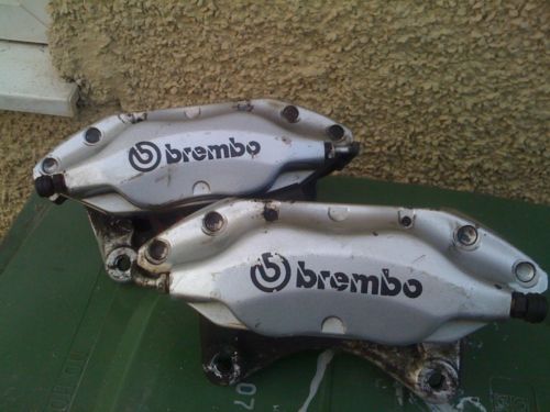

vinorak píše:středovky k tomu nedali? kdyžtak tam pasují z 15tek gti...
Dali, tie som zabudol odfotit. ;-) dik za radu

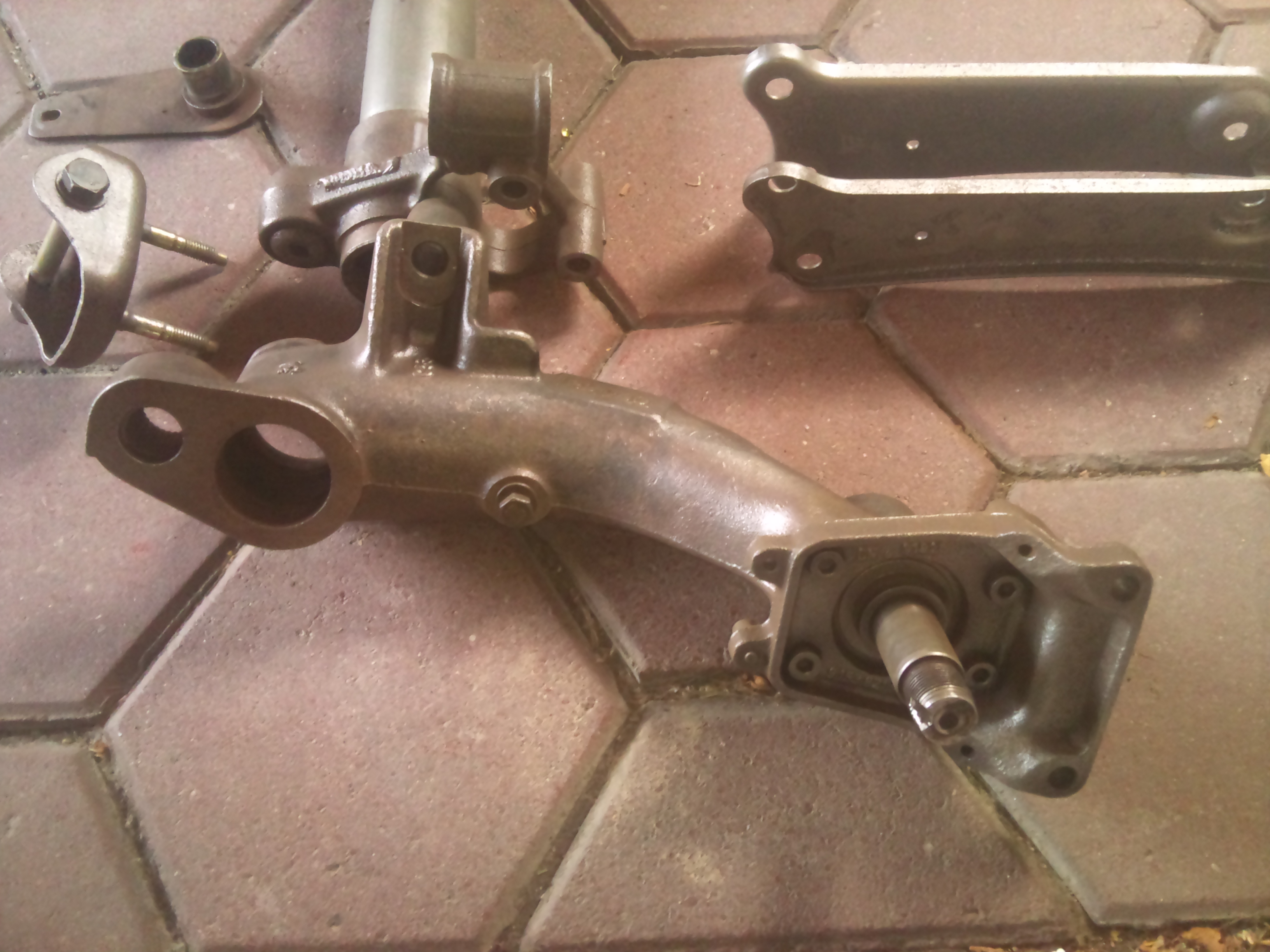

dalsia drobnost na ceste...
.......blackdragon

Re: Peugeot 205 GTI
tak počítej s podložkama asi 12mm aby se to vešlo pod SLka :myslim:

vinorak píše:tak počítej s podložkama asi 12mm aby se to vešlo pod SLka :myslim:
:shock: 406-kove Bremba nevlezu pod 15" Speedline SL434? Sakra!!! :toon:
Vyskusam a pokial tam disky nevlezu, pojdu brzdice do haja... :cry:

Re: Peugeot 205 GTI
vejdou, ale jedině s podložkama, kdyby šli bez, tak už je tam mám :fran: pod klasický 15ky z gti stačí 16mm a pod SL434 snad jenom 12 :myslim:
Re: Peugeot 205 GTI
jediný kola se správnou roztečí a ET co na to pasujou jsou 16ky z kupé :fran:

vinorak píše:vejdou, ale jedině s podložkama, kdyby šli bez, tak už je tam mám :fran: pod klasický 15ky z gti stačí 16mm a pod SL434 snad jenom 12 :myslim:
Kua...! Ak tam tie Bremba nevlezu, pojdu asi na predaj... :(

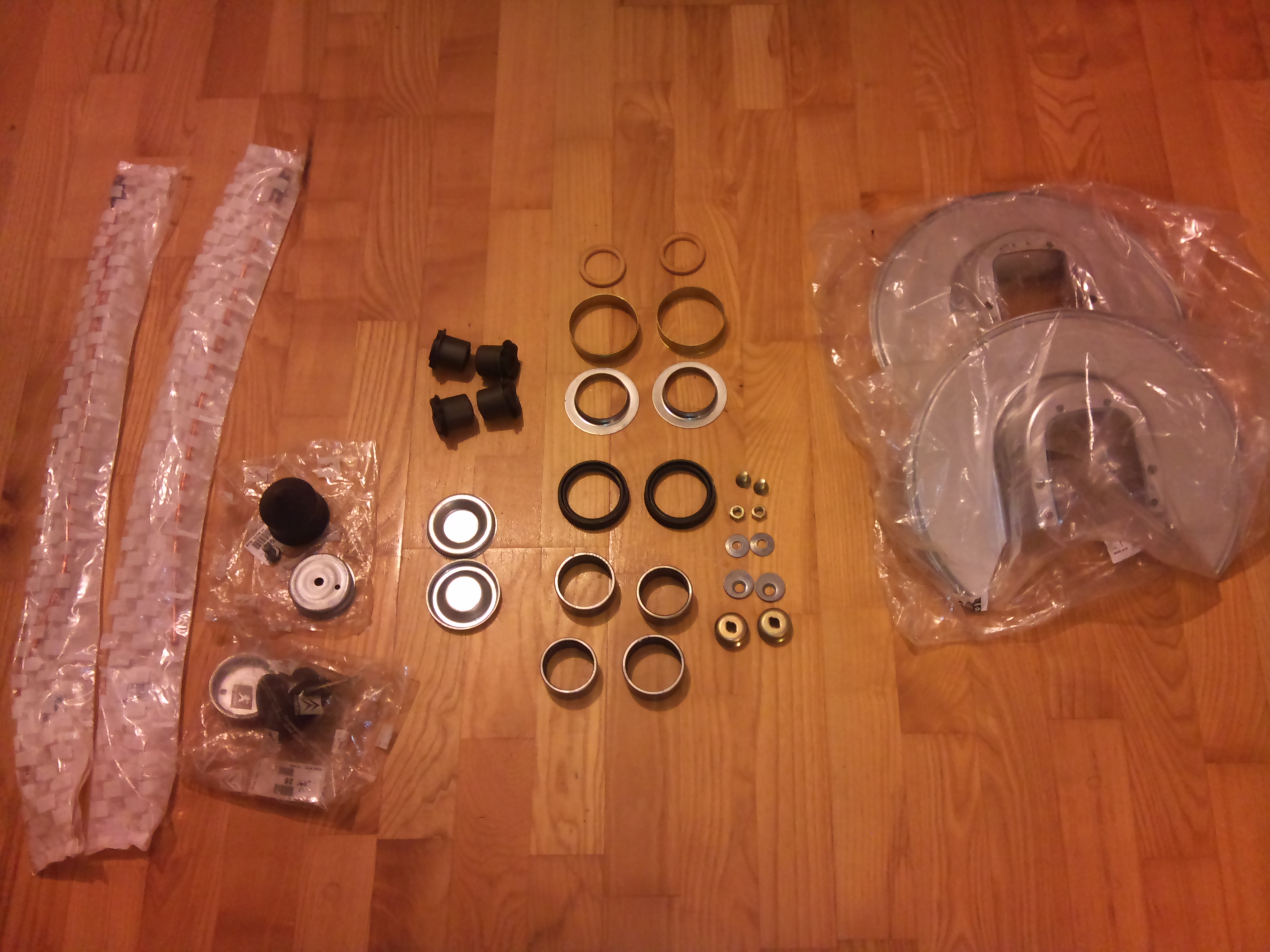

Trochu som bol nakupovat pred skladanim zadnej napravy...
.......blackdragon

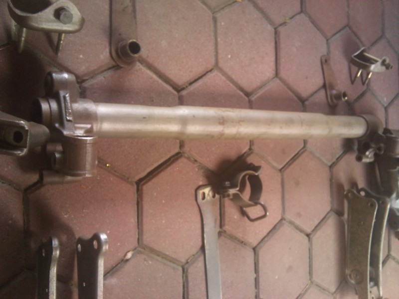

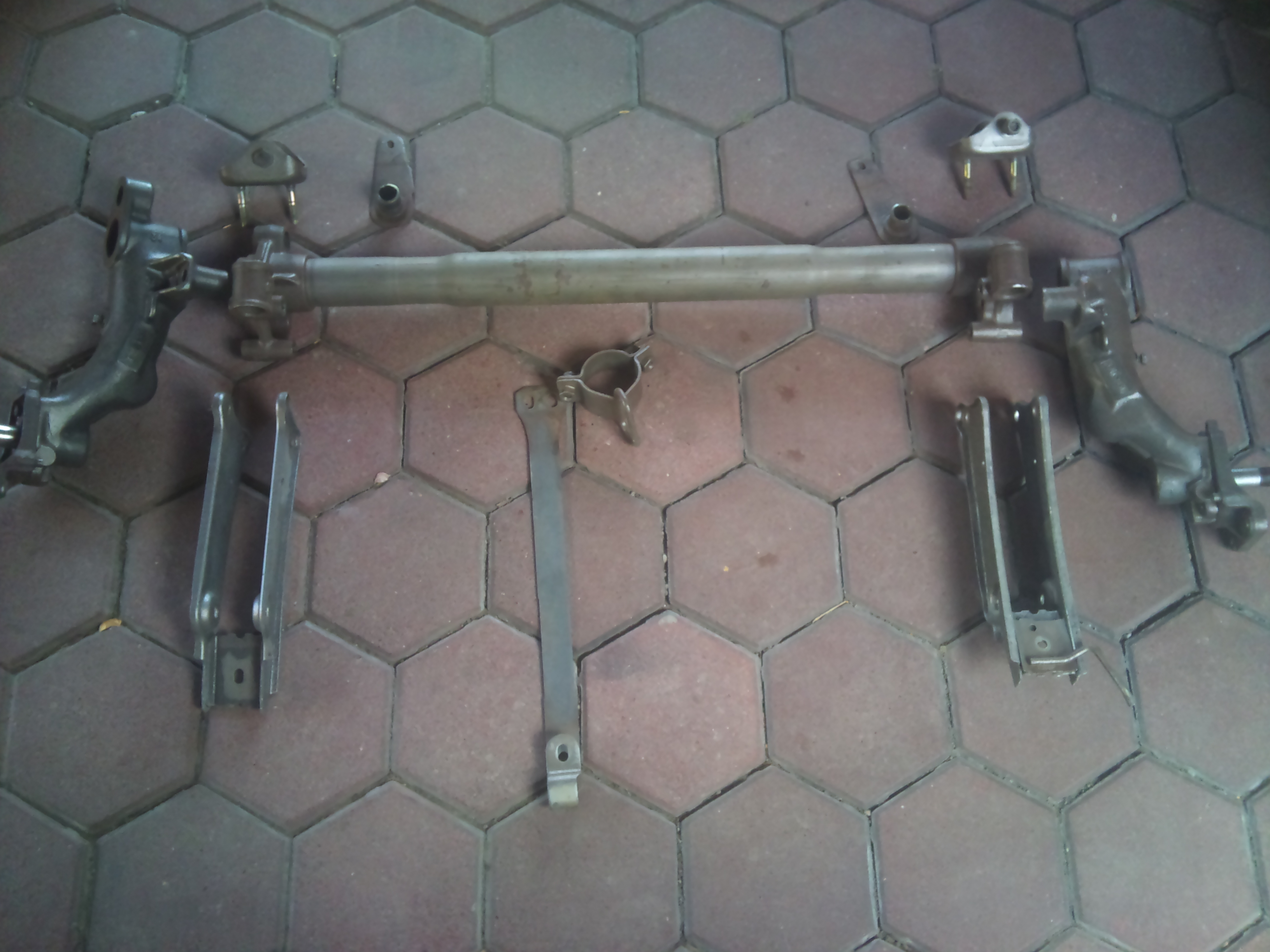

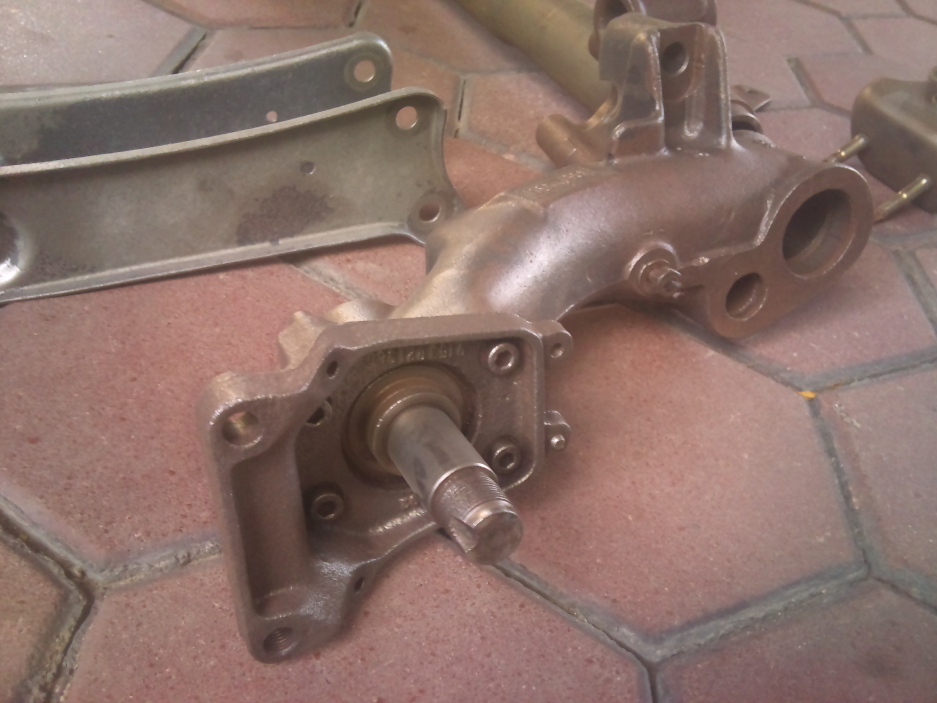

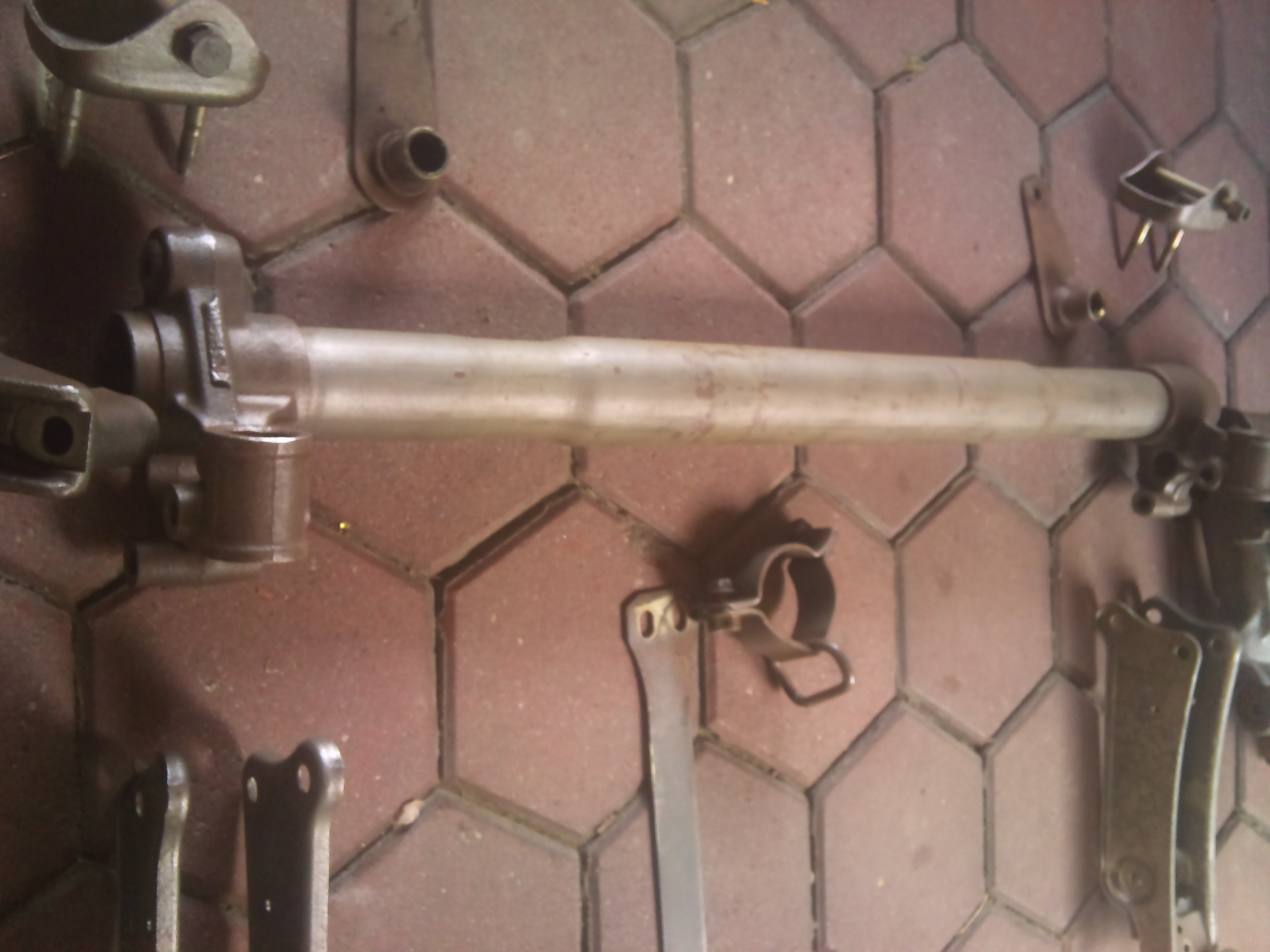

Dneska som bol po opieskovanu zadnu napravu:
A zajtra pojde na praskove farbenie....

Zdenek
Příspěvky: 1719
Skutečné jméno: Zdenek
Bydliště: Čerčany
Re: Peugeot 205 GTI
Příspěvek od Zdenek »
Nevypadá to zrovna kvalitně opískované... možná špatné foto.
Ovšem zásadní chyba je to lakování druhý den! Měl bys to po opískování do 4h ošetřit, minimálně umastit. V tuhle chvíli už tam máš povrchovou korozi, která Ti dříve nebo později začne způsobovat loupání komaxitu.
