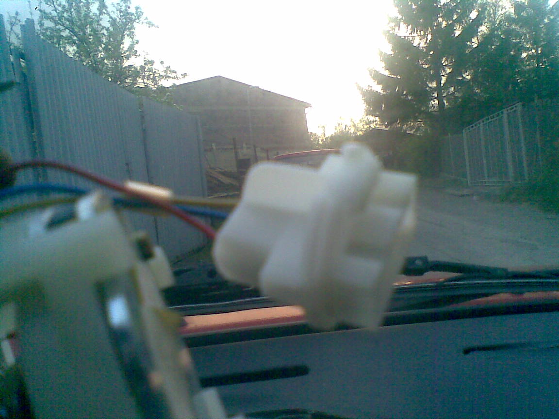

takto som to zapajal a nešlo a pri rozobrati XS otáčkomera modrý vedie iba na plošák a tam hneď aj končí, neviedol ani len ku odporu niekam ![:myslim: :myslim:](./images/smilies/myslim.gif)

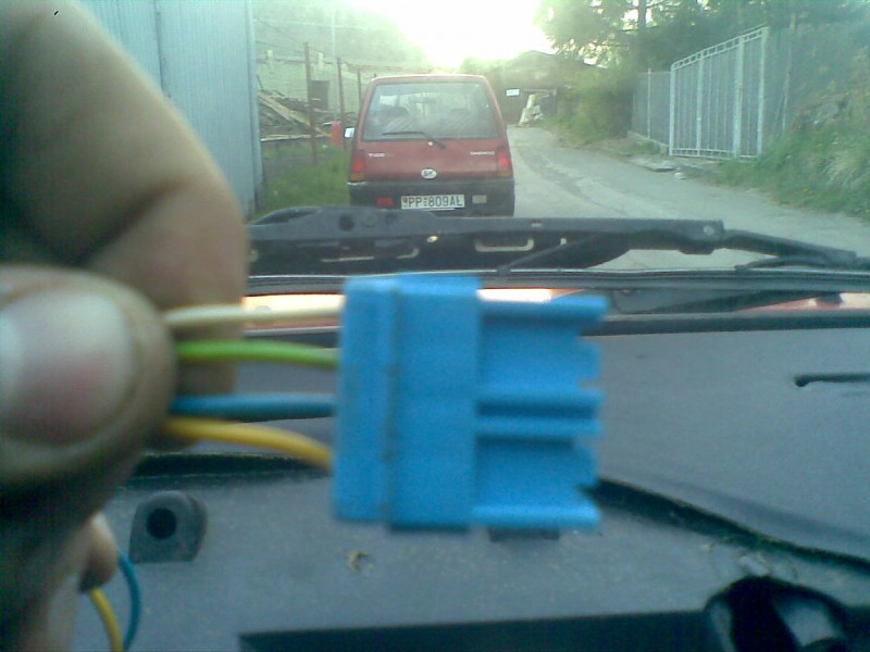

Fajn doma mam druhe budiky a už ma ide poraziť ak nebude fungovať otáčkomer ....
z modrej 112 som už nešťastný
, vie niekto ako tie dva konektory spojiť ![:Merci: :Merci:](./images/smilies/Merci.gif)

Re: peugeot 205 1,6 automat
normálně je zacvakni do sebe
zapojený to máš podle mě dobře
zacvakol a nič, nebude mi chybať niekde kostra alebo ja už neviem ![Rolling Eyes :roll:](./images/smilies/icon_rolleyes.gif)
tak to proměř, jestli ti tam jde vůbec šťáva
musi, ak napojim stary tak ide. Netreba dva spojiť,,,,,,,,, mne už došli napady a nemam na to chuť ![:smich: :smich:](./images/smilies/_icon_smich.gif)

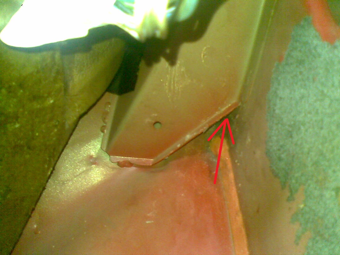

Už pekne dlho mi tečie do auta, a dodnes som nevediel odkial. Vypátral som nad nohami spolujazdca v rohu hore je nejaky nosník alebo priečka a ak som lial vodu na miesto kde sa nachádza nádobka na šiber, odtial to tieklo 99% za blatník a zbytok niekde do interieru. na fotke je vyznaček kadial mi to kvapká dovvnutra, silikonoval somto, len je blby prístup tak tečie stále. Napadlo ma vypeniť to Purpenou
Vedel by mi niekto s tým poradiť, blatník sa mi moc dole dávať nechce ![:up: :up:](./images/smilies/icon_up.gif)
