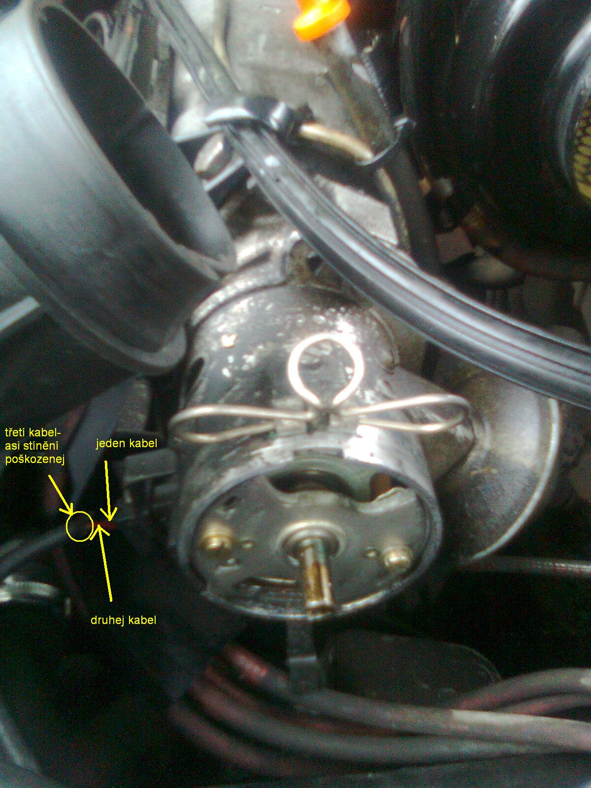

napadlo mě to
vede k tomu kabel s 3pin konektorem ale do toho čidla na rozdělovači vedou jenom 2
pak tam je vidět jako stínění, ale ten kabel je roztřepenej a nevede do čidla
může to bejt ono?

Re: výpadky zapalování přes 4000ot/min
ten by měl bejt pod šroubkem na rozdělovači :myslim:

v service boxu to tak je no :myslim:
nemáte někdo fotku rozdělovače a toho kabelu na DFZ???

zkus natočit jakej zvuk to ma při tech 4 t. jo a to stitení by jsi mnel taky spravyt muže to byt klidne ono
