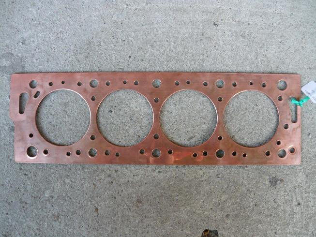

Těsnění hlavy EVO2

Tady ještě malá ukázka,dvě těsnění,obě staré dva roky,jedno originál a druhé kov.Asi není nad čím přemýšlet

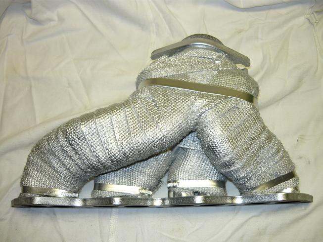

Po roce je motor opět v autě.Vzhledem k tomu že se všechny podniky amatérských závodů co jsme jezdily zrušily nebylo ani kam moc spěchat.Zbývá dostrojit zbytek komponentů a pak se uvidí co předvede nově poskládaný motor.
Zamotané svody
