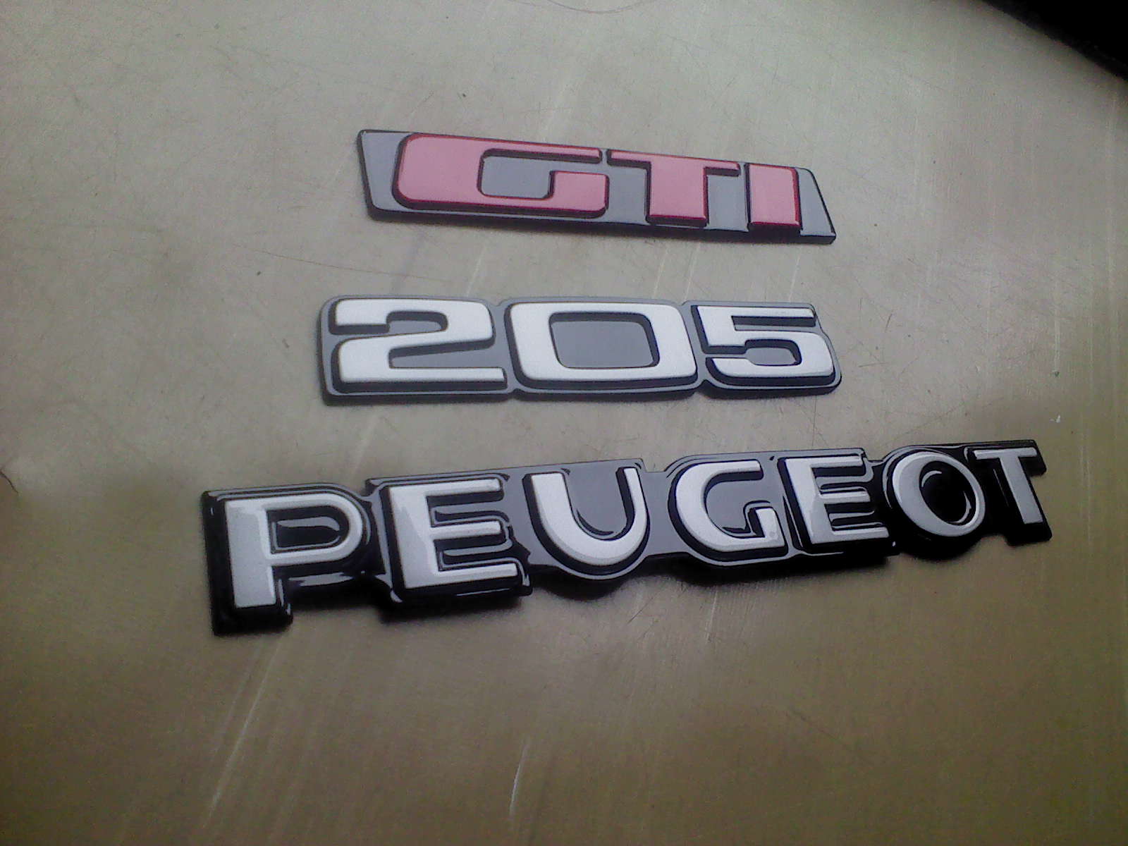

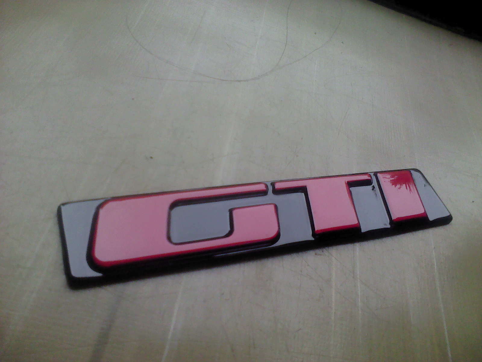

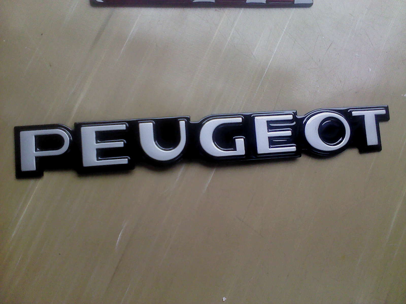

Tak první práce na GTI co jsem udělal na praxi ..Nápisama jsem začal a skončím celím autem :) Je to foceno mobilem takže nic moc ale v realtitě to vypadá o dost lépe barva na nápisu GTI je ferrari odstín červené kterej je nádhernej :up: Byla to piplačka ale vyplatilo se :)

Re: MŮJ NEDOKONČENEJ ! ČERNEJ ! PEUGEOT 205 1.9 GTI
Příspěvek od Stephen »
parada.jak si to delal?
soty2
Příspěvky: 494
Příspěvek od soty2 »
Přebrušeno excentrickou vibračkou s čtyrstovkou kotoučkem ,osmikilem pod vodou jsem "vymatoval" to kam se bruska nedostala (bruska slouží hlavně aby se srovnal povrch případný ďolíky větší se můžou vzít tmelem samozřejmě ) potom se to celé stříkne základem na plasty a požadovanou barvou ,, necháš to zaschnout řádně a potom to zase vymatuješ schoth britem (nebo litrem) a to nejhorší omaskování písmen já to bral gelem se kterým se stříkaj lakovací boxy (ale postačí i vazelína ) vezmeš si to normálně třeba na vatovou tyčinku a natřeš s tím vrch písmen potom si vezmeš čistou tyčinku a pořádně vyčístíš kraje písmen odmašťovačem (a zbytek taky ) no a potom to už jen stříkneš na černo necháš pořádně zaschnout a z vrchu písmen tu černou seškrábneš nechtem třeba opatrně ... Kraje stejně zůstanou roztřepené tak musíš vzít minimálně dvoulitr a pěkně je srovnat pod vodou .. a potom už to jenom zase vymatuješ zaleješ do laku a je hotovo :up: Kdyby ti nebylo něco jasné zeptej se :fran:
dekuji.horsi je,ze na to nemam naradi.ale diky :up:
soty2
Příspěvky: 494
Dá se to zvládnout i bez vibračky zbytek už je jen materiál ...

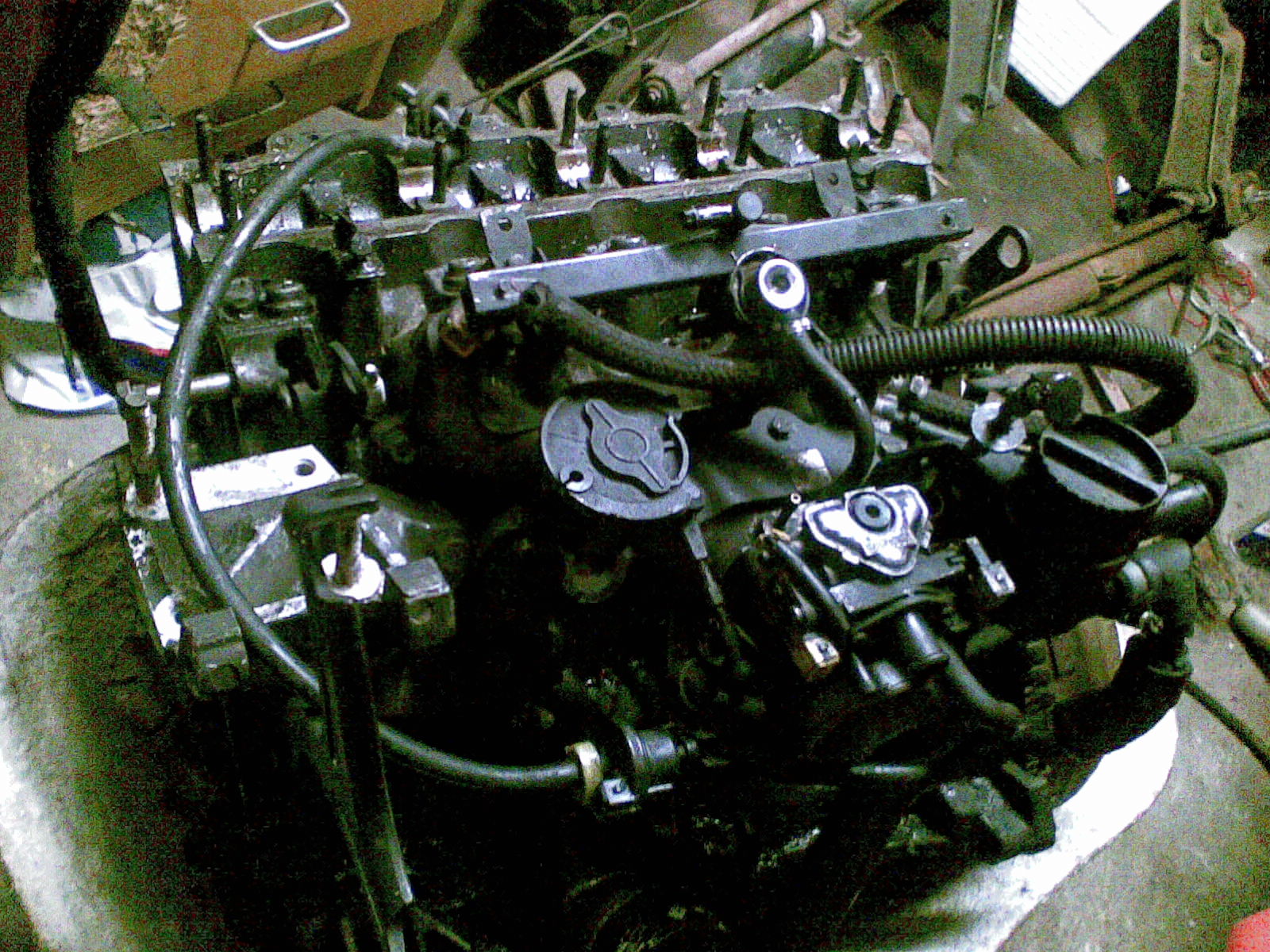

Tááák a je doma -XU10J2ATE 2.0-8V Turbo :twisted:
no zatim to vypadá jako šrot bez vačky :fran:
vačka je to nejmenší co mu chybí :m: ale za ty prachy je to dobrej základ
