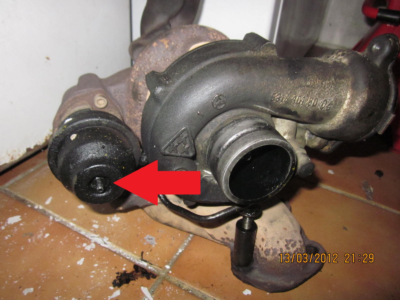

tak mam něco v háji,když za to beru tak se nikdy nedostanu pod 10 a prosimtě jakej imbus myslíš já tam žádnej nemám ,,,, a ten tvuj motor sem daval do ty modry 306 co sem byl u tebe,tak až bude čim natáčet natočim vám video jak zrychluje.

jo jakej imbus to me zajima :-))

Povolit kontra matku a dotahnout imbus, ale neřeknu vám o kolik to chce měřák tlaku průběžně měřit, optimální je tak 1.3 baru víc bych nedával ( můžete všechny spaliny pustit na turbo a tlačit klidně 2 bary , ale většinou dojde spíše k negativnímu výsledku...dojde k přetáčení turba a tak malé turbo potom funguje jako motorová brzda, takže je to k ničemu)....aby tohle k něčemu bylo tak k většímu množství vzduchu co nacpete do motoru taky potřebujete větší dávku nafty, dá se to docíli uproušením přidavače na čerpadle, ale to už se tady myslim popisovalo několikrát....

kolik si dával ty na tom turbu ?? já jen kolik mám dát čtvrt otáčky???

to já už nevim... teď to mam tak, že to bylo dotažený na doraz a povolil jsem to tak o 2 otáčky, ale kolik tlačim to netušim :m:

to zas budu lítat a na 2 to bude hrabat jak prdlí :D :D
